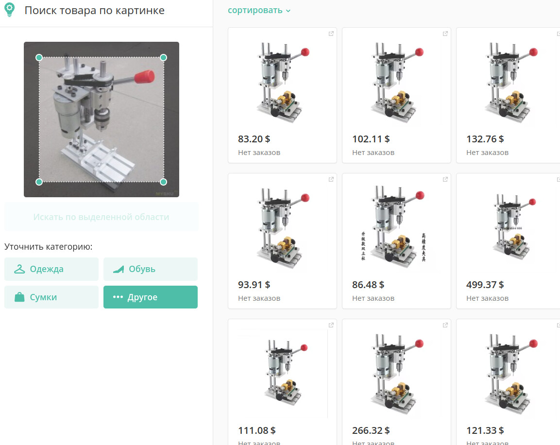

ЗЫ: За цену той стойки, что вы привели, я могу вполне приличный станок найти :wink:

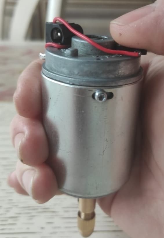

А платы небольшие я самоделкой ручной сверлю, движков-то разных на 24В у меня как грязи… :wink: На фото движок на 24В, но прекрасно крутит и от 12В.

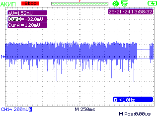

Правда, там ещё есть отдельные “иглы”, которые не измерялись. Вот как в реальности выглядит картинка при максимальной нагрузке (600мА)
Здесь мы видим 250мВ пульсации без учёта уходящих вниз игл.

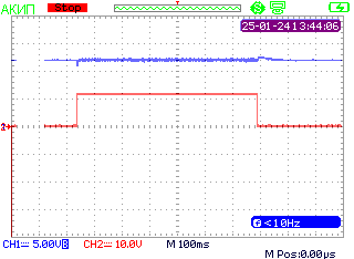

Далее, посмотрел как держит резкий скачок нагрузки. На осциллограмме ниже синим показано напряжение на БП, а красным импульс при котором ток нагрузки резко повысился с 5мА до 580мА, а потом так же резко упал обратно.
В самом начале импульса видна кратковременная просадка по напряжению (ок. 1В), а в самом конце импульса – чуть более долгое, но тоже кратковременное повышение напряжения (на 600мВ примерно).
