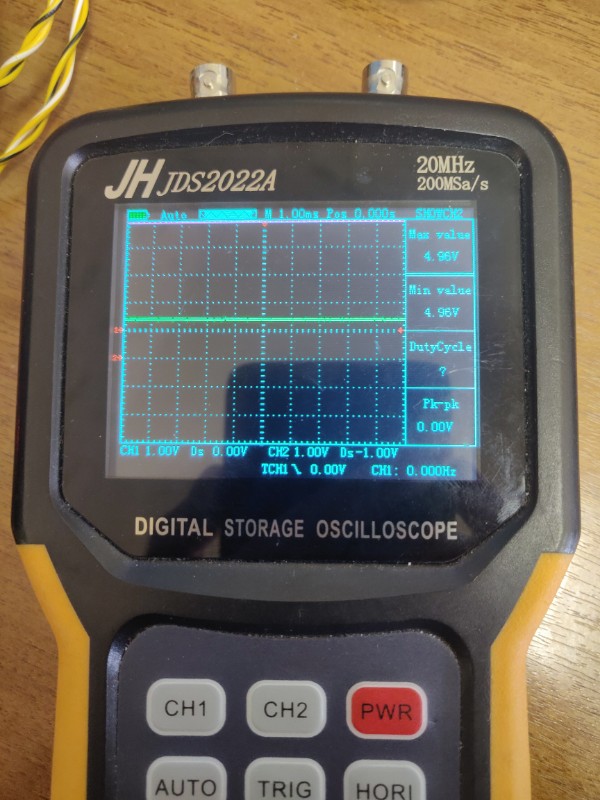

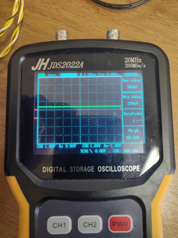

Я не уверен, но скорее всего в этом виноваты входные ОУ.
Что за модель?
Сколько каналов? На всех канал одинаково или +/- или еще как?
Два канала.
Первый
Второй (уехал наверх вообще и там застрял)
На делении 1V выдает 4.96V, на 5V - 24.8V
вот и спрашивается, как, как еще на тебя в таком разе смотреть? =)
некая закономерность прослеживается
это все не зависимо от вида входа дс ас гнд?
Для канала есть настройка Coupling: AC или DC. В обоих режимах канал изменяется одинаково.
Я бы понял, если щуп переклинило, но я его исключил для пробы…
А если тестером померить что там на входе осцила висит и опять же в режиме ас и дс
Какой-нибудь подстроечник Vref АЦП отошёл.
