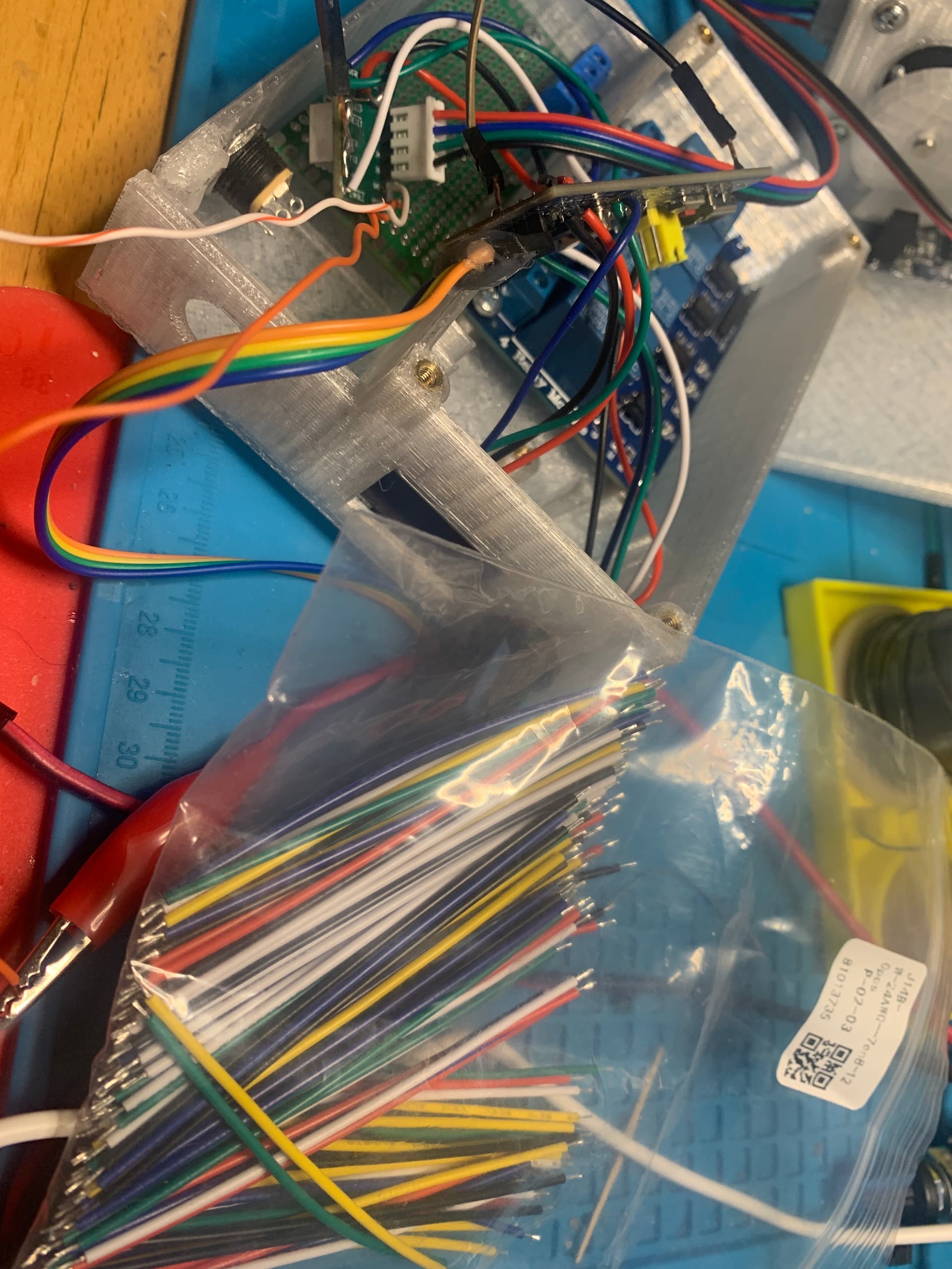

Взял уже зачищенные проводки для пайки между платами https://sl.aliexpress.ru/p?key=o1s33x5:
Удобно, быстро. Посмотрю как потом их заталкивать между платами. Там есть разной длины, если поискать.
как гнутся? дубовые?
Не, они досташно мяхкие, мне тож понра
Гибкие, многожильные, кончик в дырочку лезет, видимо луженый. Один распушился, когда я его неловко толкал. В общем, суешь и паяешь сразу, удобно.
Разумеется, гемор будет когда буду платы в корпус совать, (в смысле что длина проводков больше, чем надо) там под них места вертикальные, ну посмотрю как что. Пока очень нравится. Будут ли отрываться по пайке и тп. посмотрим.
Думаю взять потом разных длин. И обязательно разноцветных! очень удобно, паяю сначала все провода, например в драйверу шаговика, а потом по цветам пялю в Блюпила.
