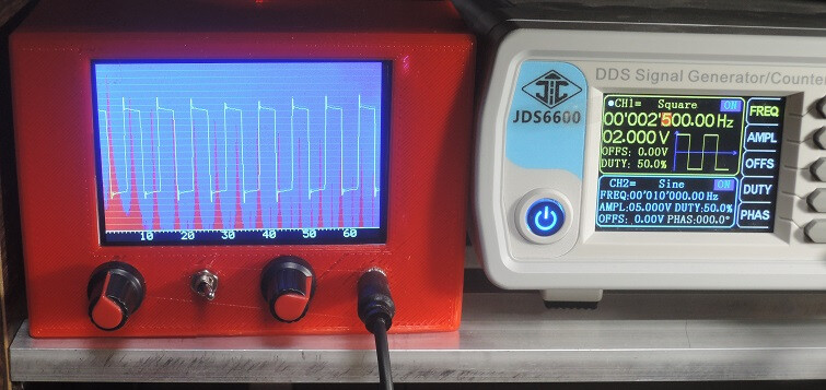

Ну а 900 р для такого дисплея цена вполне обычная, хотя по нашим временам и вблизи минимума. Кстати, я публиковал проект спектранализатора на этом (320х480) дисплее.

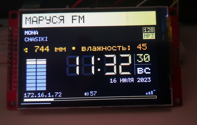

Неудобство этого дисплея с нашей точки зрения - слишком мелкий пиксель, что при отсутствии шрифтов среднего размера (либо при недостатке памяти для их размещения) вынуждает масштабировать мелкий шрифт, из-за чего надписи получаются довольно угловатыми. Что прекрасно видно на обоих приведенных скриншотах. (Вашем и моем)

PS. Вот как-то раньше не обращал внимания, а сейчас посмотрел на фото, где мой прибор рядом с промышленным, и даже расстроился: ну кирпич-кирпичом! Ведь чего стоило сделать закругления большего радиуса а боковые стенки не плоскими, а слегка фигурными, хотя бы как у соседнего прибора.

IMHO некачественный фонт “натурального” размера может вызывать больше негативных эмоций, чем масштабированный и поэтому угловатый малоразмерный фонт. Ну, например, из-за неестественной толщины линий. В малоразмерном толщину выбирать вообще не приходится. В качественном фонте она должна соответствовать “нажиму пера” при письме, а в искусственно сгенерированном за счет неопределенности округления она может оказаться весьма неприятной на глаз. Гораздо хуже угловатости масштабированного фонта.

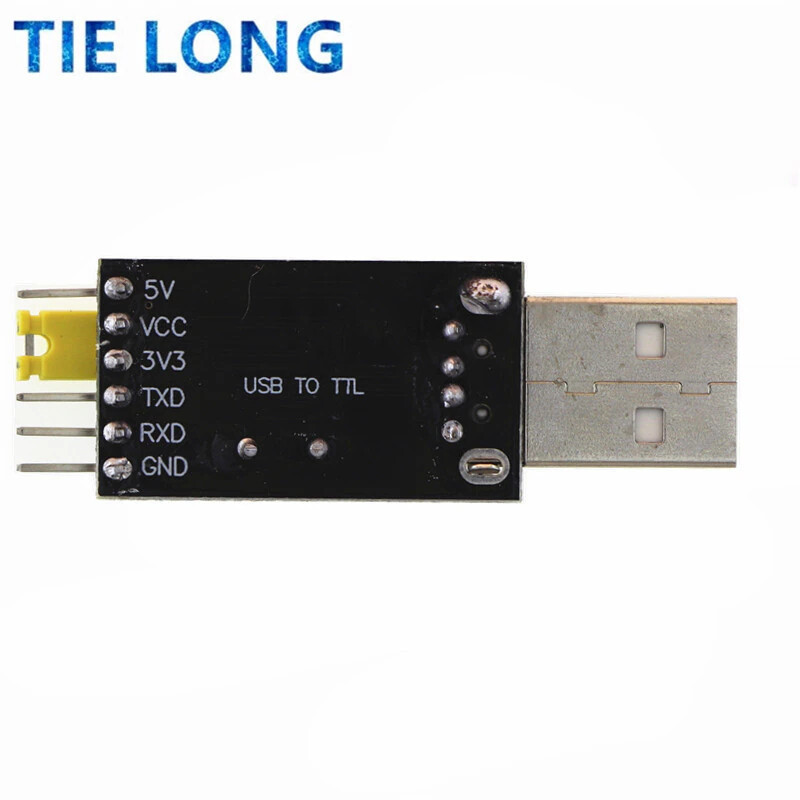

Коллеги, у кого-то USB-TTL конвертор такого типа имеется?
Действительно джампером, как показано, на выходе TTL 3.3V получается? А то мне нужен свисток для нетолерантного (к 5V) модуля.
Померил осликом - там 3.6-3.7В получается.
