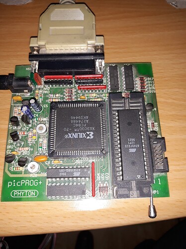

Евгений Петрович, это ужасно-отвратительный программатор! По крайней мере у меня он был, могу рассказать за тот, что был у меня.
  1. USB подключается каким-то древним конвертером (FT “чего-то там”, если память не изменяет). Драйвера на него подходят только старые, года 2010. Но это пол беды. Windows 10 упорно их сама постоянно обновляет (и я не нашел способа как это победить) и “приплыли” - программатор перестает работать. Помогает полное удаление установленных уже драйверов, потом установка опять старых. Один раз попользовался и когда нужно второй - они опять обновились. (((
  2. Если еще всякие “старенькие” PIC-контроллеры (PIC16F84A, PIC16F628A и т.п.) он “видит” и программирует в ZIF-панели, то более новые и внутри схемно отказывается. Что-то делает, но ни к чему это не приводит (разве что стирает и то как-то криво).
  3. Программа управления этим программатором хоть и имеет достаточно удобное наглядное изображение расположения контроллера в ZIF-панели (особенно для начинающих), но сама она очень старая (я бы даже сказал - древняя).
Мучался я с ним почти год и все же “собрав волю в кулак” купил PICkit3 (правда я брал в этом же магазине, но года 1.5 назад за вдвое меньшую сумму, подорожал зараза…):

не обязательно, я брал USB-UART на FT232 c алиэкспресса, недорогие, а чип попался оригинальный, на оригинальном проблем нет, в крайнем случае можно перепаять
Проблема с чипом USB - это мелочи по сравнению со всем остальным…
Просто это очень старый программатор. Ему 20 с лишним лет! Он морально устарел…
Это мой picPROG+ морально устарел, хотя, если бы обновляли парк поддерживаемых контроллеров на нём, то-он очень даже прилично сделан!
Чип FT-232 - аппаратная реализация USB-UART на нём делали, делают и будут делать устройства, зарекомендовал себя как очень надёжный девайс.

Это производитель девайса - Подбор программатора и адаптера по микросхеме
П.О. для программатора PicProg+ Внимание! Программатор PicProg+ разрабатывался в прошлом веке для работы под DOS, давно снят с производства. Данное П.О. больше не обновляется.

PS понадобилось как-то новейший контроллер прошить, пару дней и они выпустили к нему (чиппрогплюс) апдейт
Только вот производитель пошел по пути защиты своего “детища” и новые микросхемы не совпадают со старыми (не вспомню чем именно), поэтому драйвера от новых микросхем и не подходят к старым или “подделкам” (как я понял).
Просто ставишь старый драйвер, делов то.

Читал, но забыл. “windows 10 отключить обновления”, не?
нет, подделки не совпадают с оригиналом, купи оригинальную и все будет работать, новые драйвера проверяют на подделку
мало того, они их еще и таки немношко жгут.
Не. Я что только не делал - не помогало.
