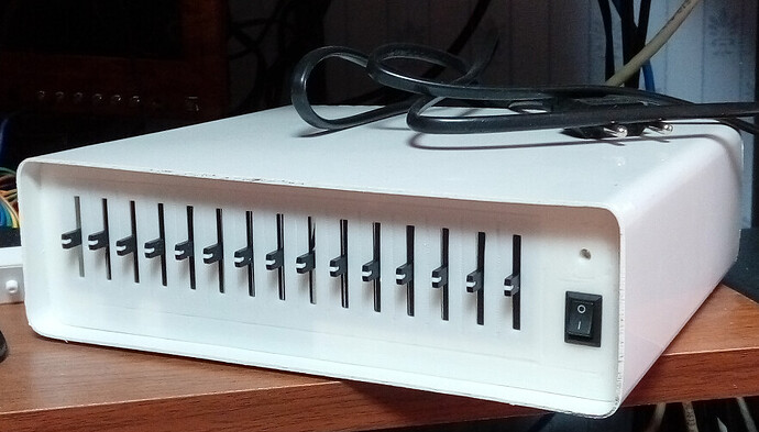

Вот, казалось бы, плоская деталь, легко вырезаемая из листа пластика (лично я использую кухонный фартук 60х3000 см толщиной 1.5 мм). Но нужно вырезать 15 пазов. Причем, желательно, аккуратно.
Распечатал на принтере:
Кстати, основная часть корпуса - из вентиляционной трубы 20х5 см.

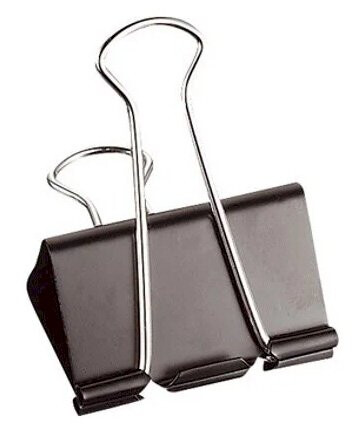

Я такую штуку использую
https://aliexpress.ru/item/1005006577858453.html
Ничем не мажу. PLA, PETG и ABS липнут без проблем. После остывания стола детали сами отваливаются.

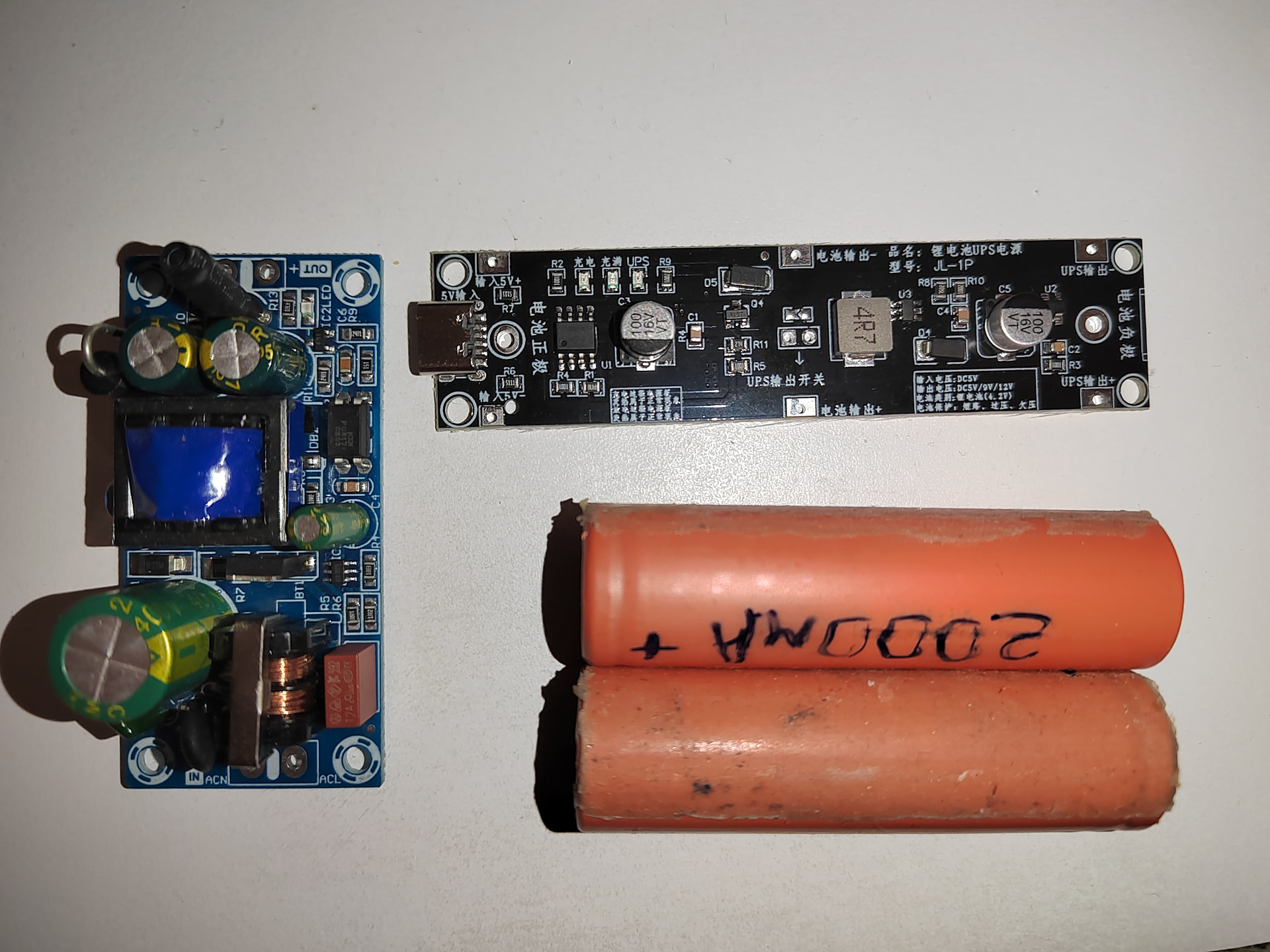

Не понял про крону, у мня там ее нет. там такой набор будет размещен. Как напечатаю соберу, фотку выложу.
