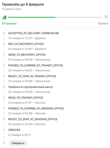

Заплатил.
Выслали.
Мне уже звонил курьер - никак не мог понять, куда ему ехать.
Ну да, из Дербента ехать далековато.
У продавца (насколько я понял, у него есть отделения в России и в Бразилии) обещали связаться с CDEK’ом и исправить ситуацию, но пока кроме обещаний ничего не видел.
