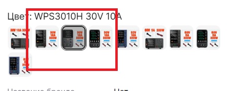

А там соседние чем-то серьёзным отличаются или так - декорейт?
Так «потыкай». :smiley:
Должны модификациями различаться. Например у меня WPS3010 (то есть 30В / 10А), а есть 6005 (60В/5А) ну и тп…
Это максимальные значения.
Форм-фактор - горизонтальный / вертикальный там ещё натыкать можно.

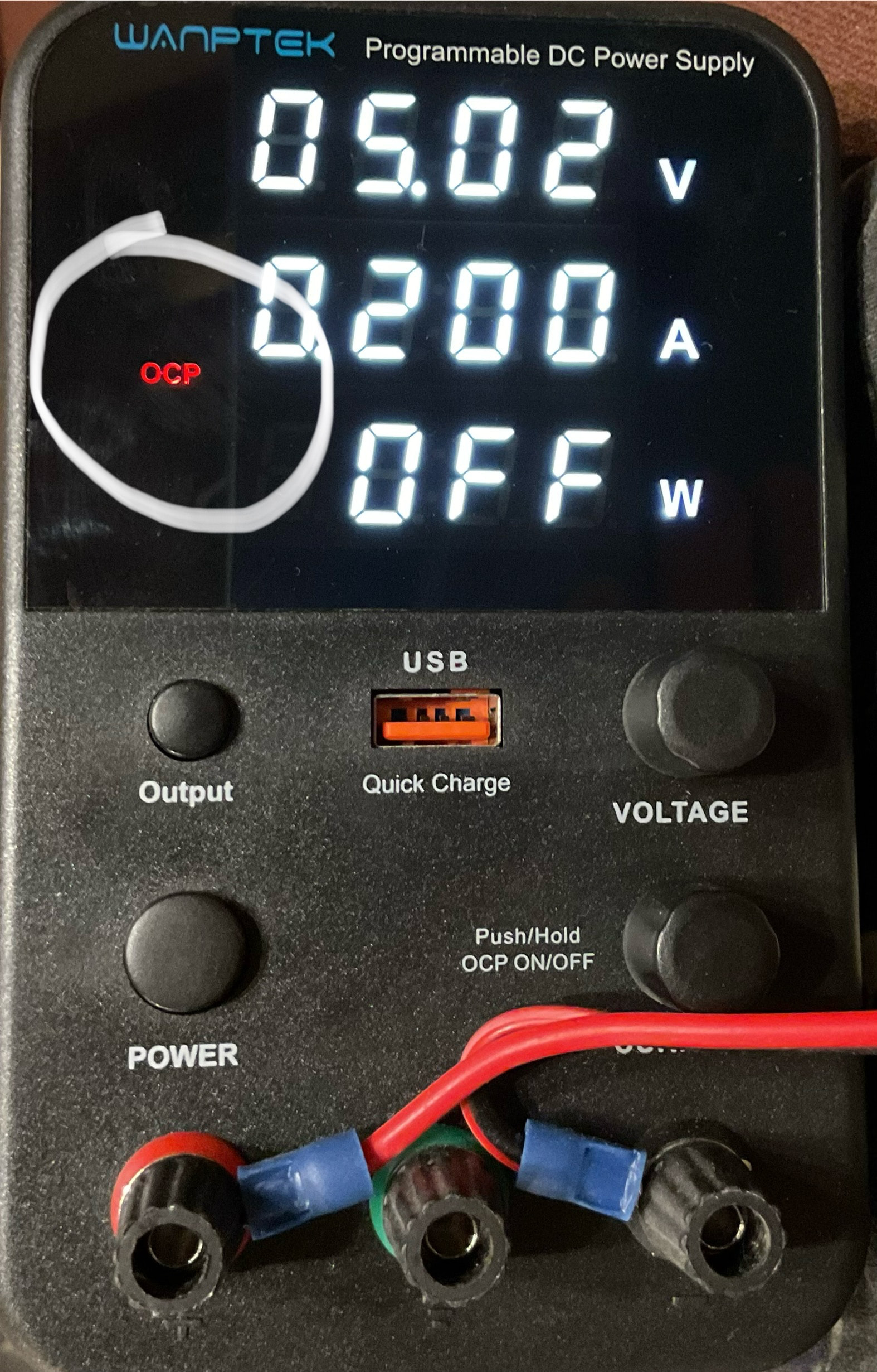

Выстави любой ток, любое напряжение (например, 5В / 0.5А).

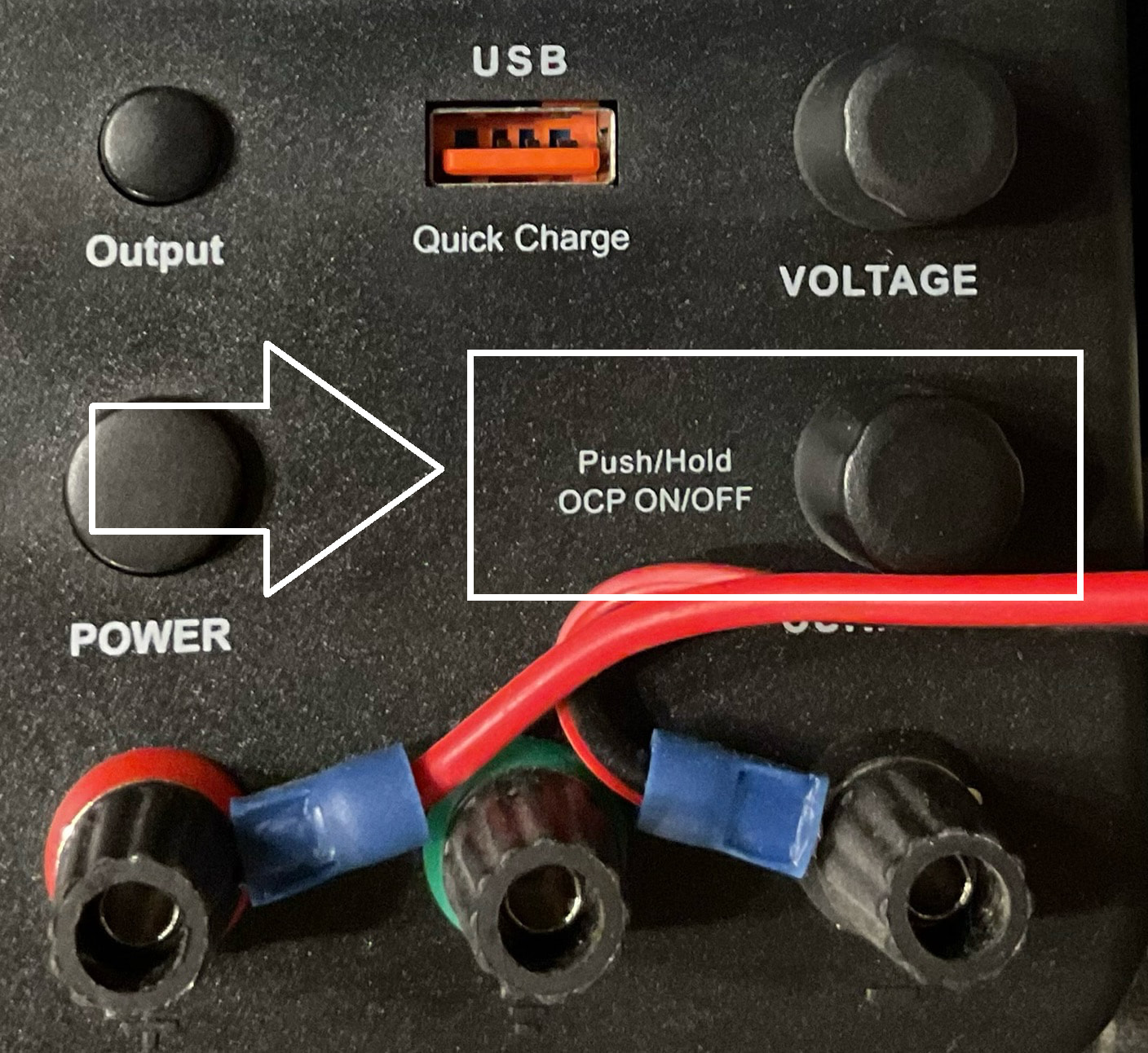

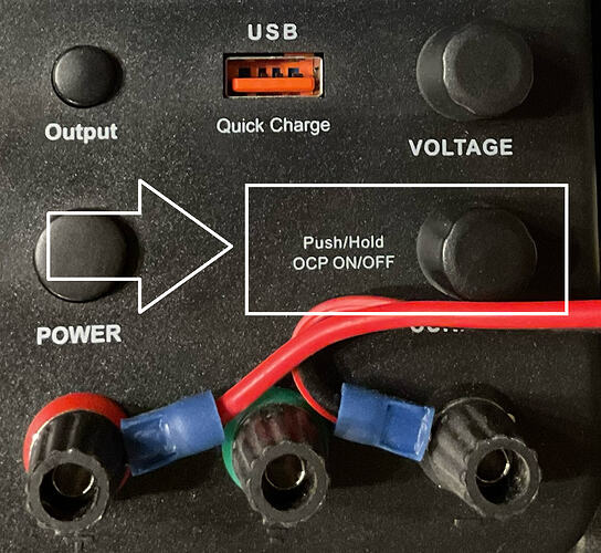

Затем нажми и держи энкодер тока пока на экране не загорится надпись “OCP”. Включи выход. Теперь если, например, соединить меж собой выход ЛБП (имитируя превышение установленного тока) - ЛБП выключит выход и начнет пищать… Включить выход снова можно только вручную отключив и включив выход (кнопкой OUT).
На нём даже написано это:

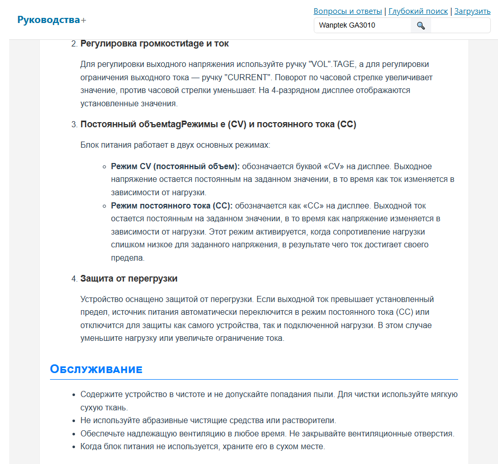

У меня Wanptek GA3010H, но в описании нет такой функции, просто написано:
Сколько раз проверял, просто переходит в режим СС и всё.
Значит у вашего нет функции OCP (Over Current Protection).

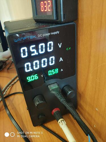

Однако в инструкции написано, что может и отключится для защиты нагрузки. Ну да ладно. Кстати, очень нравится функция индикации заряда телефона через USB. Свободно держит 21Вт. Что актуально для новых телефонов.

Так современные телефоны общаются с зарядкой и сами устанавливают каким напряжением и током он будет заряжаться. Там напруга до 15 вольт доходит
Согласен, мой новый телефон тоже якобы требует зарядку 45Вт. Но в реальности больше 21Вт не потребляет.
