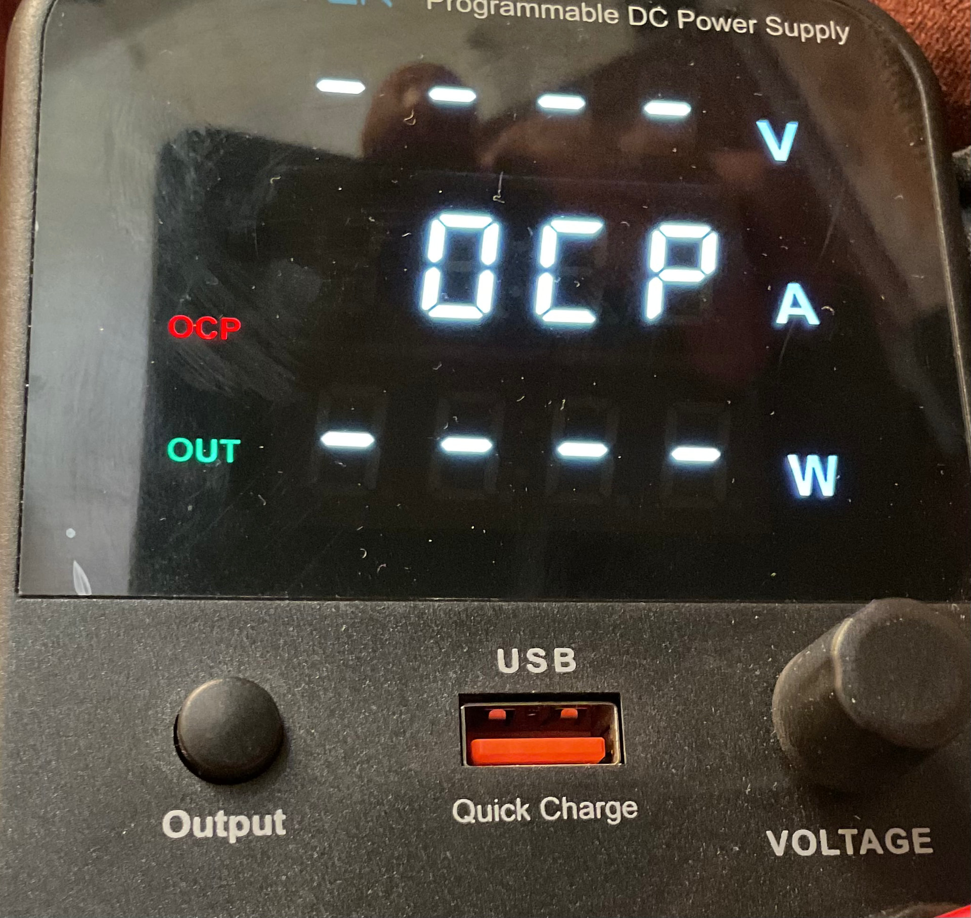

Так ЛБП именно так и сделает в режиме OCP. Ты его хоть пробовал включать?
Вот, когда OCP срабатывает, выход ЛБП отключается, на экране появляется оповещение (и писк):

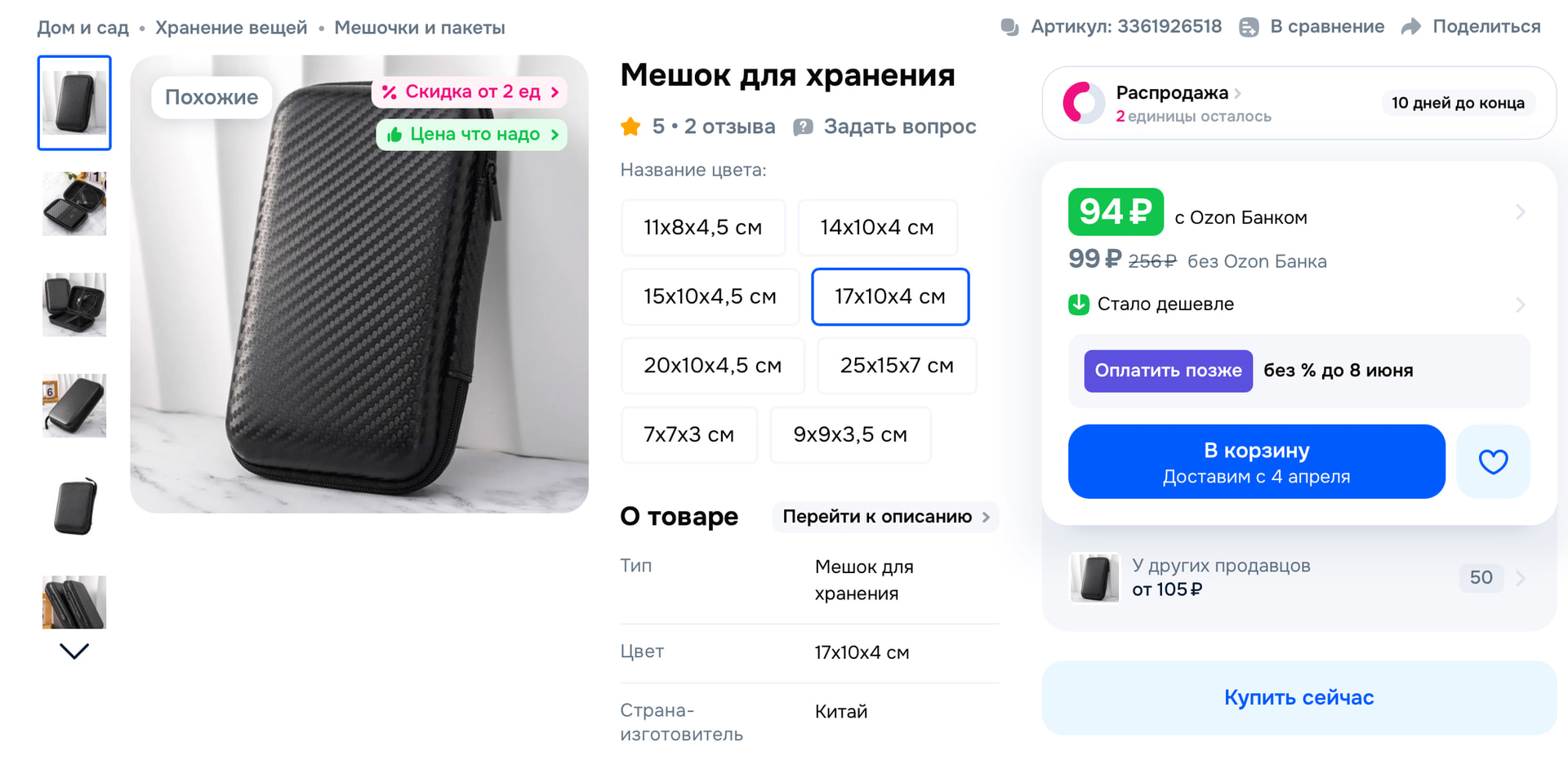

Сумка для мультиметра или ещё чего:
https://www.ozon.ru/product/meshok-dlya-hraneniya-3361926518/

Включал конечно этот режим. Зарядить аккумулятор с включенной этой функцией не получится. Я об этом.
Естественно))
Для зарядки АКБ я просто выставляю максимальное допустимое напряжение (например, 4.2В для лития) и ток в 0.5С. Через 1.5~2 часа АКБ заряжен. :slight_smile:
Только важен порядок действий: сначала отключаем АКБ, а потом питание с БП. Если сделать наоборот схема БП превращается в повышающий DC - DC с питанием от АКБ. При неблагоприятном стечении может выпустить дым. У дорогих есть отдельная клемма для зарядки АКБ. Там диод + программная компенсация потерь на нем. Я заяжаю просто через диод с заранее известным падением, потери на нем компенсирую вручную.

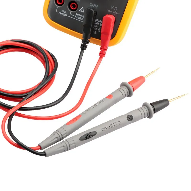

Мои штатные щупы моего древнего мультиметра (мастек) имеют сопротивление короткого замыкания (на пределе 200 Ом) - 0.1 Ом.

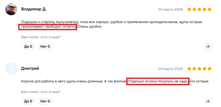

Я прикупил вот такого плана щупы (даже несколько штук от разных продавцов): https://www.ozon.ru/product/shchupy-dlya-multimetra-izmeritelnye-20a-1000v-s-krokodilami-1606826472/
Они мне нужны только из-за того, что у них тонкие острые кончики (а у штатных, соответсвенно, нет - толстые). Так вот, у них сопротивление короткого замыкания - 0.7 Ом. Видимо вместо меди там какие-то железные проводники :smiley:
Может кто встречал лот чтобы были или разборные щупы с острыми иглами (чтобы провод поменять) или с нормальным сопротивлением (0.1 Ом)???
А вам для этого-же?
я а просто напильником заточил :winking_face_with_tongue:
Вообще для прозвонки на платах с smd, чтобы ничего «лишнего не коротнуть». Так же удобно проверять сопротивления/диоды smd не вынимая из ленты ну и тп и тд… ))
