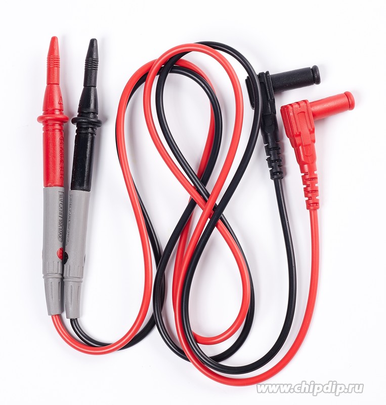

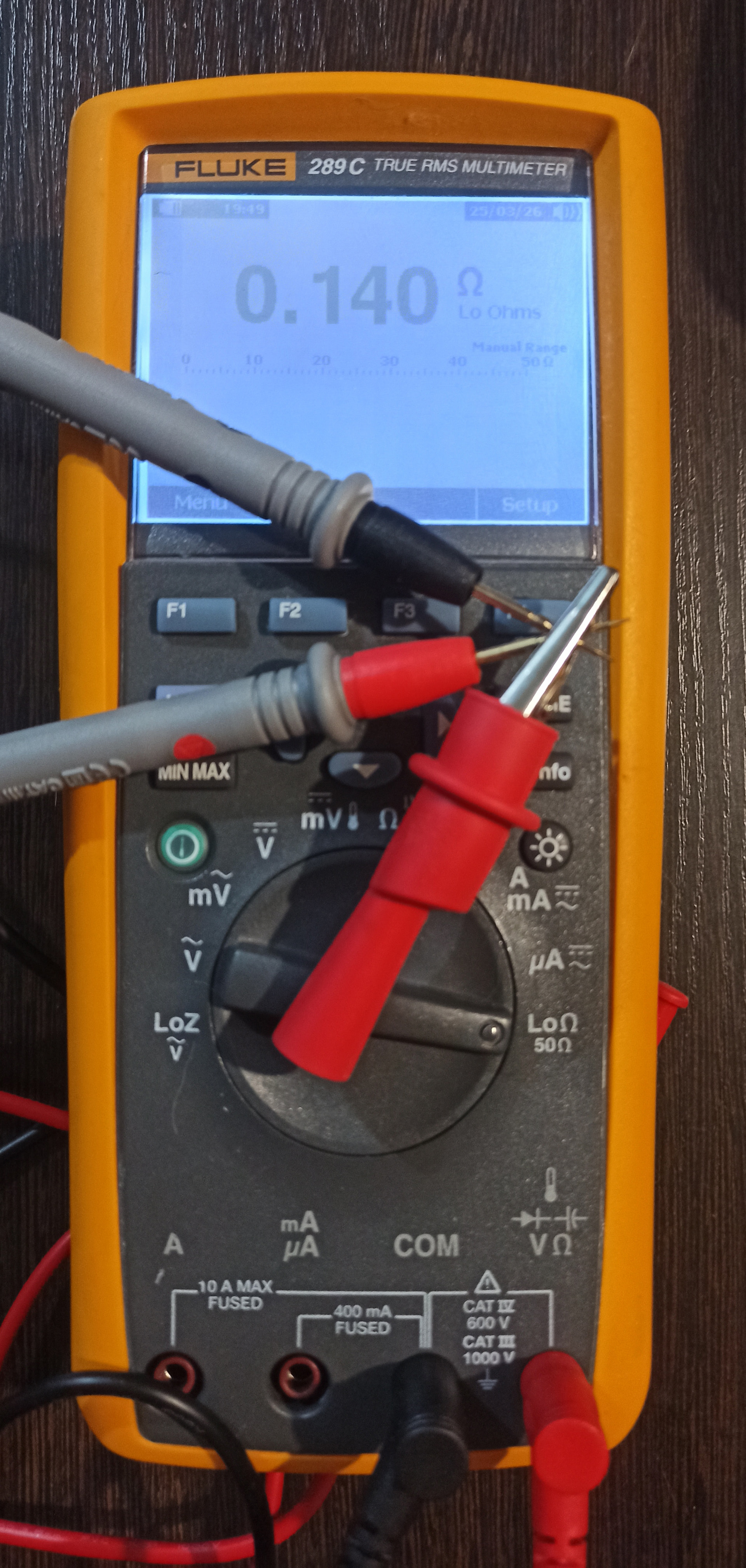

Тоже искал щупы в свое время, было дело, мои вообще 0 показывают, в итоге нашел, а так большинство только для показометра годятся - 0.6-1.2 Ома рисуют. Специально при покупке когда забираю заказ беру мультиметр, старые щупы (должны быть конечно рабочие хоть как-то), а то продавцы не верят что такое бывает, говорят “нормальные щупы, забирайте”.
Вот эти брал, но каждый экземпляр надо отдельно проверять, и это не с прям вот тонкими щупами: https://www.vseinstrumenti.ru/product/schupy-t3030u-mastech-13-2033-968770/

да, кстати, проверяю как на кончиках переходное сопротивление так и приложив проточками чтобы сами фиксировались между собой щупы
Судя по фото, они 1 в 1 как мои старые щупы…
Да и фик бы с ним, если бы еще “иглы” были тонкие и острые…

Я после покупки нескольких, понял, что не найду достаточно острых. Тогда просто посмотрел, так “разборность” заключалась в том, что наконечник имел винт М3 (или М4 - не помню), которым привинчивался к собственно щупу. Тогда просто взял пару винтов, срезал головки и напаял к ним швейные иголки (с кислотой паял). Так и пользуюсь.
Это подделка под ZOYI, у них сопротивление в районе 180 - 250 мОм.

У них обоих сопротивление 70мОм.

Дешёвые для оригинала, но визуально похожи.

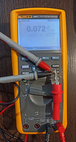

Мой мультиметр показывает гораздо больше - 0.7 Ом, это порядка 700 мОм.
Мультиметр FLUKE 289C, дата последней поверки 2017 год.

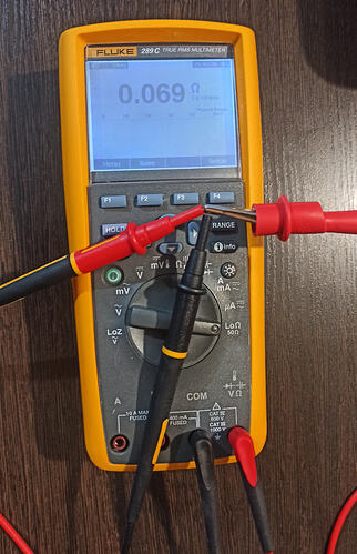

FLUKE TL175 Twistguard (к сожалению страница продавца уже недоступна.) https://aliexpress.ru/item/1005009981395546.html 2000 рублей

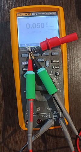

XINZHIZAO P2 Ultra-Tip (Есть съёмное жало) https://www.ozon.ru/product/xinzhizao-p2-ultra-tip-multimeter-pen-1000v-20a-universalnyy-multimetrovyy-zond-2482041160/ 650 рублей
ZOYI оригинал, шли в комплекте с прибором (прибор куплен в офф. магазине)

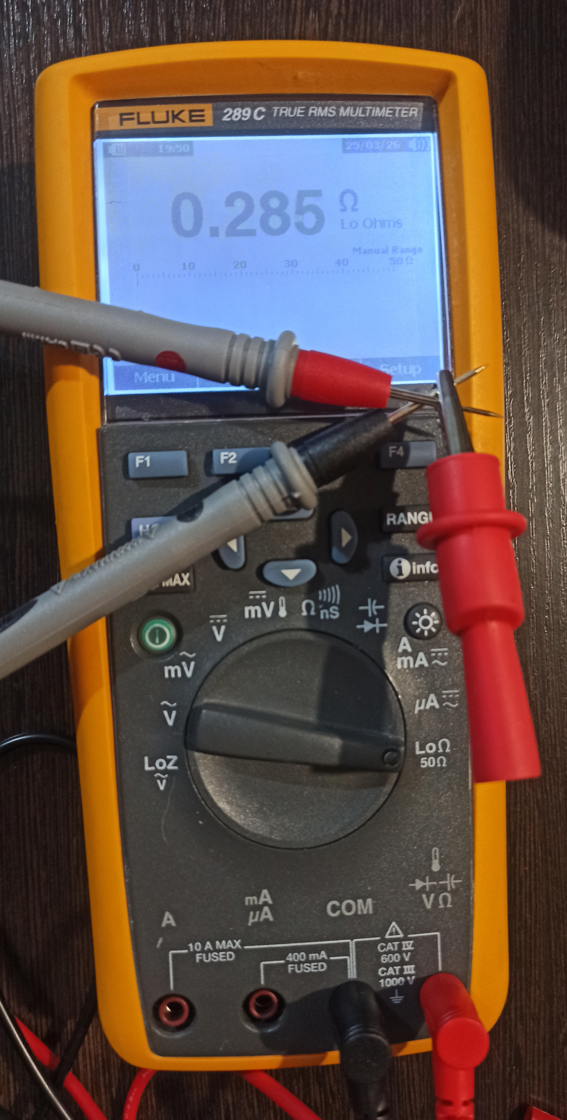

FNIRSI оригинал, шли в комплекте с прибором (прибор куплен в офф. магазине)

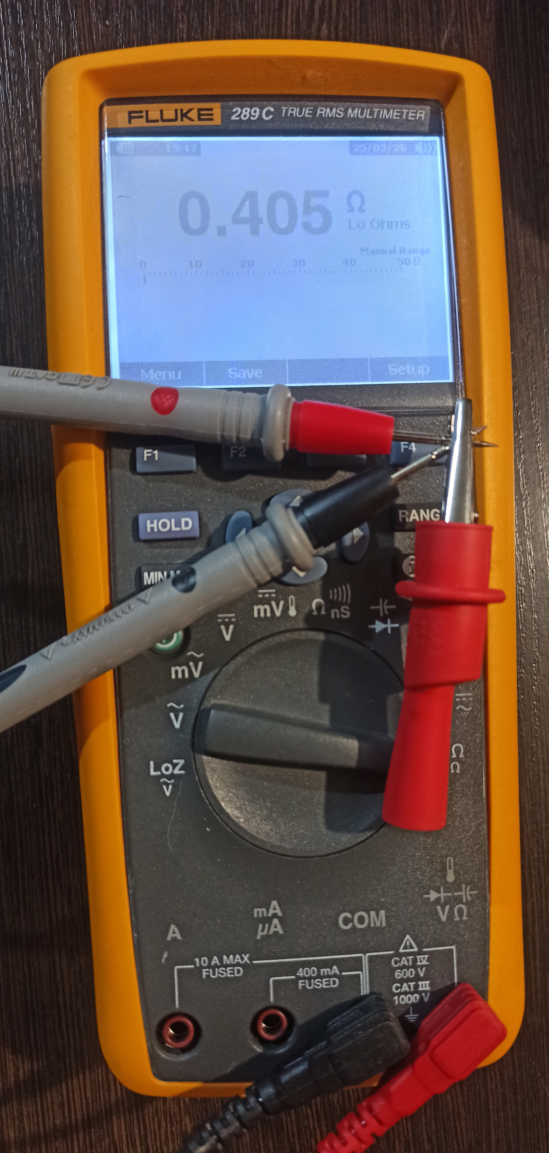

Подделка под ZOYI (подарок от продавца).
Подделка под ZOYI (купил на AliExpress по акции: три товара по 50 рублей.)
Как видно, самые топовые это XINZHIZAO P2 Ultra-Tip стоят 650 рублей (25.03.2026) при этом имеют самое низкое сопротивление, провода мягкие.
Самые фиговые это FNIRSI, хуже даже подделок.
С подделками кому как повезёт, что-то вытащит золотую рыбку, а кто-то лишь пескаря.
Кстати у первых трёх, иголки покрыты золотом, если их поднести к кольцу 585 пробы, они будут выглядеть одинаково, у FNIRSI и у подделок, иглы сильно отличаются от золотого кольца по цвету.
