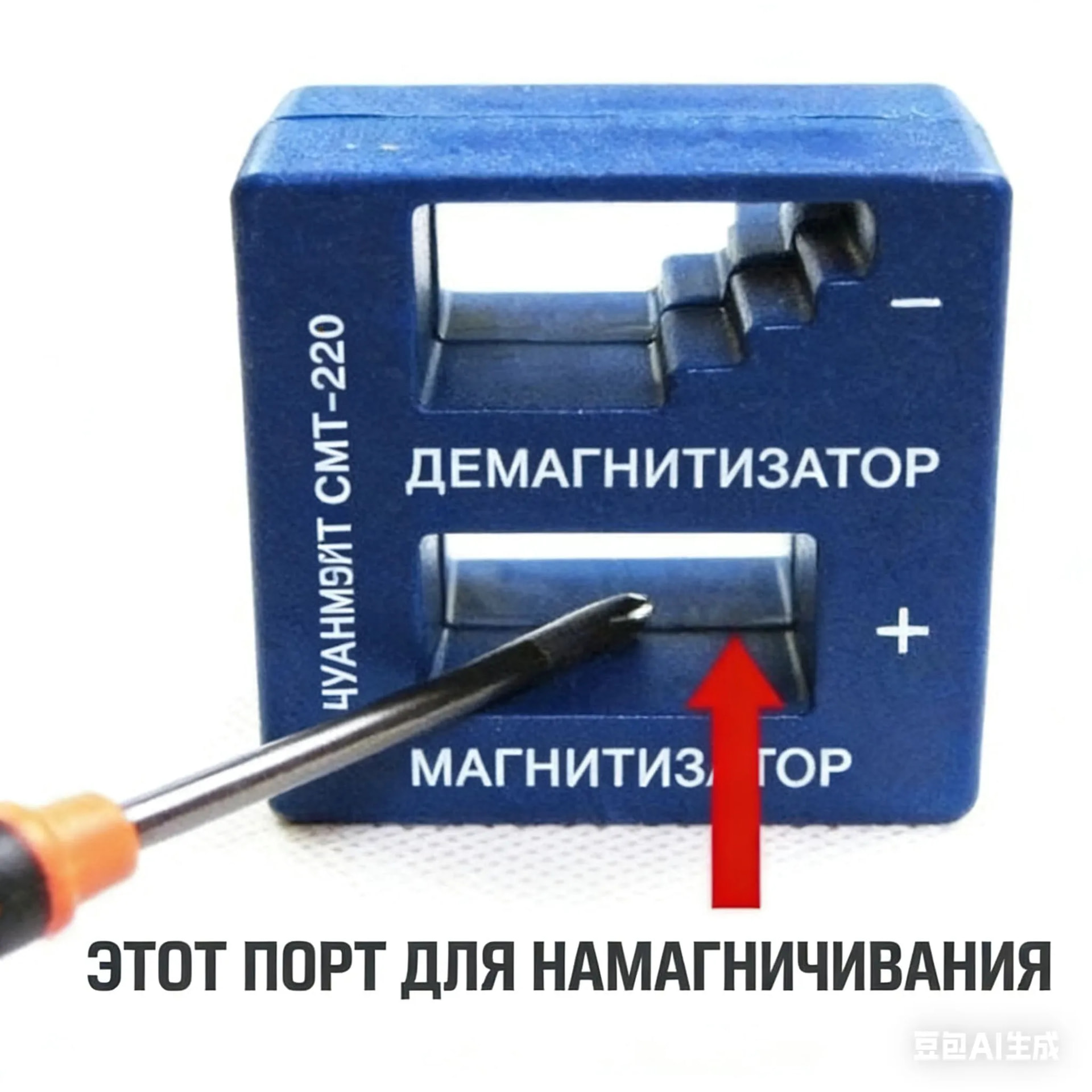

https://www.ozon.ru/product/zheleznyy-instrumentalnyy-magnit-3550507831/
Размагнитить и без катушки? Очень самоуверенно!
Размагничивали катушкой переменного тока с затуханием амплитуды. Такой же принцип размагничивания использовался в кинескопных мониторах и телевизорах.
Правильно сделал. У меня точно такой, . Размагничивать мне без надобности, а намагничивать – пара отвёрток всегда в нём торчит. Мне нравится, стоит копейки, обслуживания не требует, а реально помогает.
Максимальное намагничивание происходит не когда там торчит инструмент, а когда вы удаляете инструмент от магнита. И чем медленнее будете удалять, тем сильнее инструмент намагнитится.
