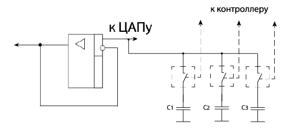

Искажения в форме сигнала генератора на atmega328
Теперь понял. Тогда буду искать именно R2R ОУ. А это считается преимуществом, которое точно укажут в даташите? Или по другим признакам можно понять, что ОУ R2R (например по схеме)?
rail-to-rail при однополярном питании. Я все правильно расслышал?
Да. В даташите на оу mcp6001 как раз так и указано.
берите MCP 6001 он дешевый и подходит почти идеально ( есть 6002- 2 оу в корпусе и 6004-4 оу в корпусе тоже очень не дорогие)

Только при выборе Вам надо обязательно смотреть на такие характеристики:
  1. Усилитель должен быть предназначен для однополярного питания. Обычно в даташитах это отмечают. Например, из даташита на TLC2262 “Fully Specified for Both Single-Supply and Split-Supply Operation
  2. Скорость нарастания напряжения должна быть достаточной для Ваших сигналов. Скорость измеряется в “вольтах в микросекунду”. В даташитах этот параметр называется “Slew rate at unity gain” Например, для того же TLC2262 это 0,55 вольта в микросекунду. Подойдёт ли Вам такой усилитель, считайте по частоте и амплитуде Ваших сигналов. Кстати, если подойдёт, то в остальном вполне рекомендую.
можно было конечно еще попробовать транзисторы подобрать, даже нужно, как самое простое
Возможно, повторитель на полевике (одном), будет лучше в этой схеме ( хотя бы не хуже)?

Вчера для ЭП подобрал пару 547 и 557 с Ку примерно одинаковым, установил и все сигналы все равно срезаны. Я знал, что на выходе эп будет сигнал слабее из-за падения на переходе, но не знал, что это проявится так. Я надеялся, что просто амплитуда будет меньше, но сам сигнал не изменится. А тут такое. Выходит, что подбор транзистора ни к чему не приведёт, или я ошибаюсь? Как именно нужно подбирать, по какому параметру? Вероятно, проще купить оу р2р, и не париться, но вот причину среза знать хочется. То есть, почему именно срез, а не уменьшенная амплитуда?
патамушта у тебя на транзисторах теряется порядка 1 вольта, осциллограммку на базах и на выходе покажи
Я знаю, что теряется. 0.7в. Осциллограмму я смотрел, понимаю, что происходит, но не понимаю, почему именно срез, а не уменьшеение амплитуды.
1 вольт это довольно оптимистично может и 2 и 2.5 вольта
Возможно, если на транзисторы дам 9вольт, то при входном сигнале 5вольт среза не будет? Даже если сигнал слабее станет, но без искажений.
может амплитуду входного сигнала понизить?

Уменьшите сигнал с ЦАПа на ОУ (подайте через делитель), с транзисторным каскадом мне кажеся плохая идея
Я сместил сигнал ( вроде это так называется), подключив резистор 7к между базой и + питания, теперь сигнал не обрезается. Сопротивление подбирал по показанию осциллографа до тех пор, пока нижняя полуволна не перестала ограничиваться. Можно сказать, что теперь и этот вопрос решен ( разве что я что-то не доделал, например нужен еще резистор между базой и - питания). Пойду читать матчасть про смещение сигнала на транзисторах.
Кстати, на выходе повторителя амплитуда сигнала 4в. Я нагрузку не пробовал подключать, может просядет еще.
