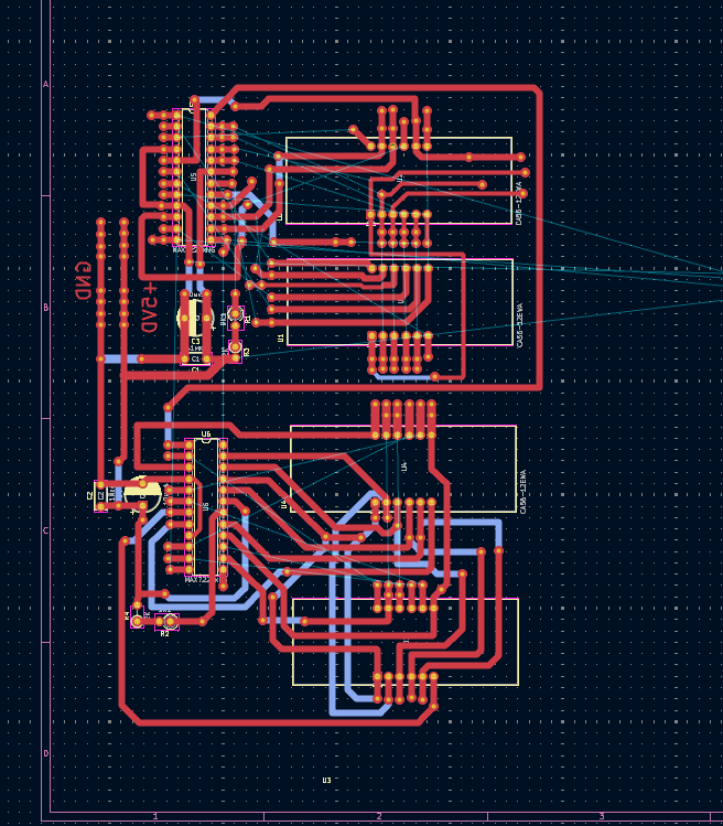

Сейчас мучу контроллер на производство для коптильных термопечей. И решил построить индикацию на четырех четырехразрядных семисегментных индикаторах с управление двумя MAX7219. И мне не хватило 2-х слоев. Без перемычек не получилось. Плата получилась размером с половину формата А4. И это только для них. Все остальное будет на другой плате. Вот и хотел одну микросхему с одним индикатором на макетке проверить. А UNO остыла, а я и не знал.

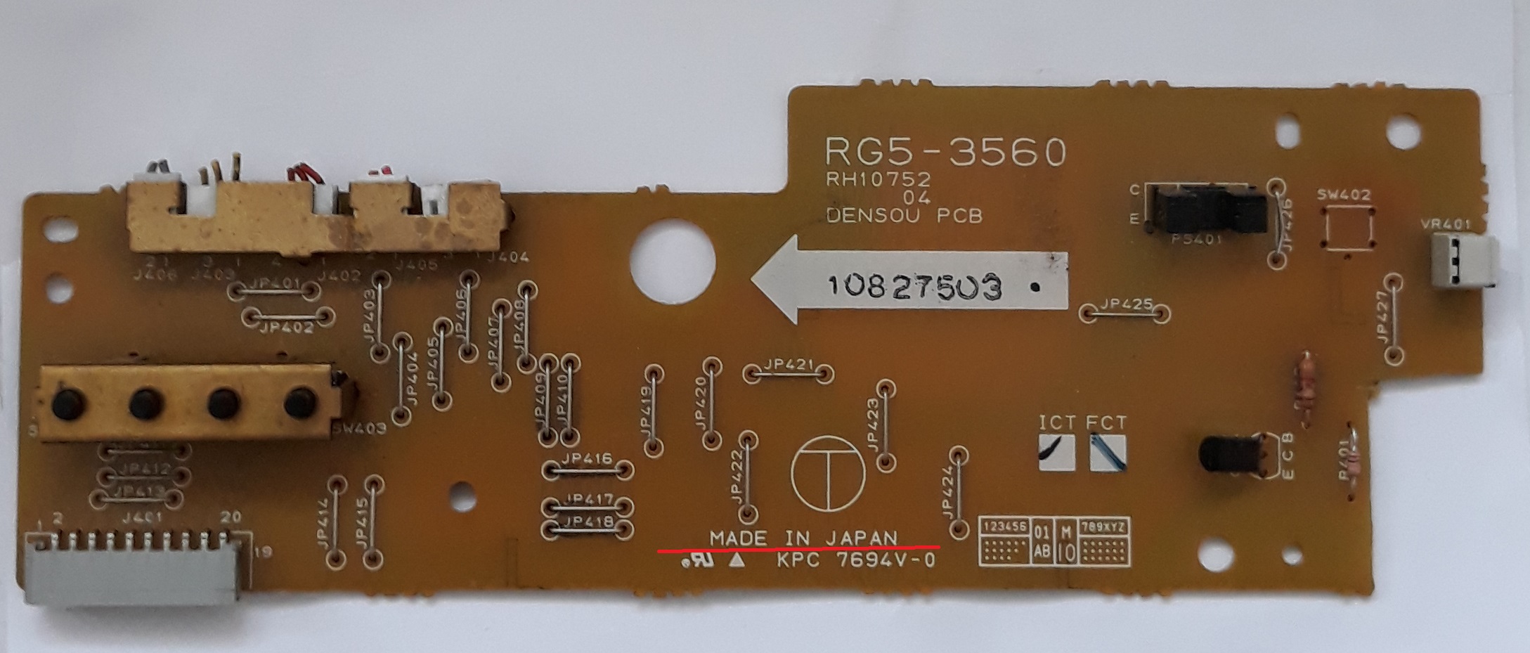

японцы не заморачиваются
Это в прошлом веке было
а мы из какого? :grinning_face:
А мы из позапрошлого!
Я конечно еще тот чертежник, но у меня вышло вот так.
при этом 30% связей отсутствует.
Без понятия, я только за себя отвечаю :wink:
Но японцы сейчас перемычками не балуются
