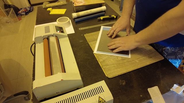

Для меня на сегодня самой сложной задачей оказалось отодрать плёнку от фоторезиста, а не от платы. Что я только не вытворял. Даже в морозилку носил. В морозилке без подготовки не вышло. Свет яркий, а накрыть бумажкой не получилось (вентиляторы все сдувают). Худо-бедно отодрал правда с частью дорожек, но это по краям. Начало клеил на сухую, много воздушных пузырей. Потом смочил водой, при разглаживании в одном месте пострадал фоторезист. Тут плата не маленькая 10х15, неудобно, двух рук не хватает. То пленка за вернётся, то прилипает. Замучился, но сделал на 3-, но сделал. В понедельник буду вносить поправки и повторять процедуру.
По хорошему нужен ламинатор. Без него трудно нормально нанести.
Странно. Что-то в техпроцессе нарушено. Хорошо прикатанный и прогретый фоторезист даже без засветки не отодрать от платы. Даже бывает при накатке в самом начале криво край прилипился - начинаешь отрывать от платы, а уже все… испорчено… Видимо на мокрую накатывал, а воду до конца не выгнал, ламинатор тут ооочень сильно помогает. А если утюгом греть после водной накатки и плохо выгнанной водой, то даже мелкая капля воды может «закипеть» и испортить всё. Поэтому я только на сухую накатываю (привык).
А чтобы разделить плёнку перед накаткой и снять лавсан после засветки я пользуюсь небольшими кусочками малярного скотча. Просто на угол приклеил, потянул и оно «само отходит». :smiley:

Я думаю у меня 2 основные ошибки.
  1. Клеил на мокрую и не прилипла, ну т. е. воду не выгнал. Ну тут у меня проблема. Плата 18х13, в одних руках не сумел отделить нормально нижний слой, склеилась между собой, расклеил, остался залом. Кое как положил на медь. Пузырей миллион. Начал отрывать, уже приклеилась, ну и решил с водой. Да ещё напугали, что надо под жёлтой или красной лампой работать, а то от светодиодных светильников засветится, а у меня кроме них никакого света и нет. Вот в полумраке всем этим и занимался.
  2. Конечно недосветил. Цвет был не темно-синий, а голубой. Смылся конечно замечательно, но и часть дорожек тоже поднялась.

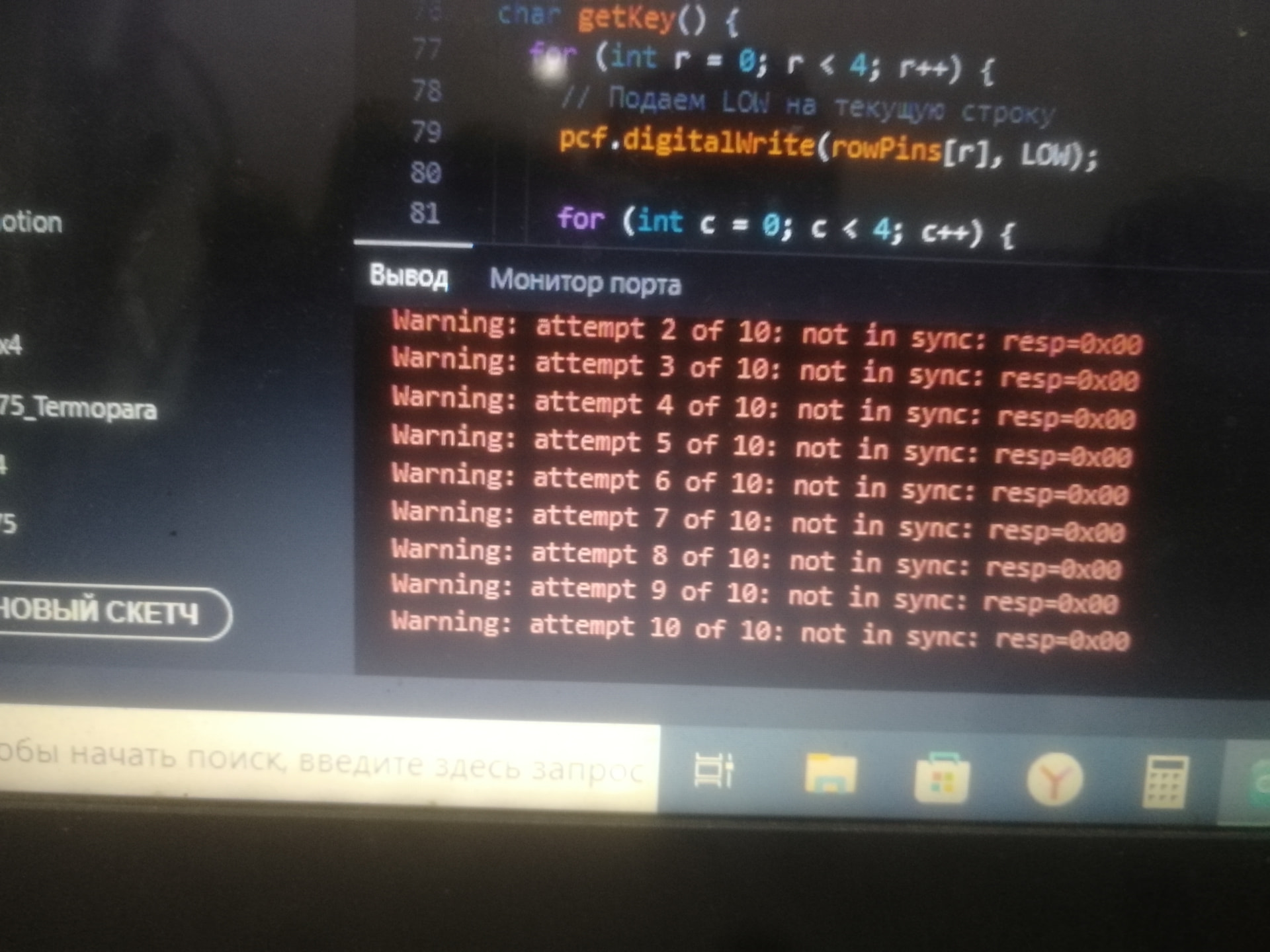

При загрузке скетча в нано вылезло вот такая какашка
пришла новая нано с контактами в пакете. Я их впаял, протёр плату растворителем от флюса. Где я накосячил?
ATmega 328Р(Old Bootloader) пробовал выбрать в настройках Ардуино ИДЕ?
фото платы с двух сторон.
и да, надеюсь old bootloader выбирали…
нет, не выбирал. Я даже не знаю что это такое.
сейчас сфоткаю
