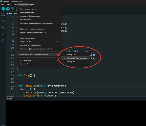

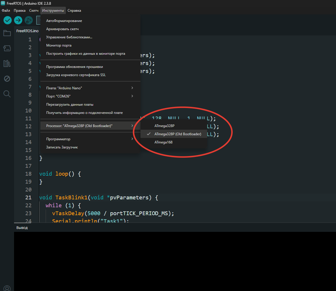

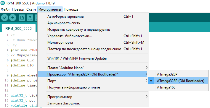

Old bootloader без вариантов ))
Сейчас попробую. Спасибо.
Спасибо вам, люди добрые!!!

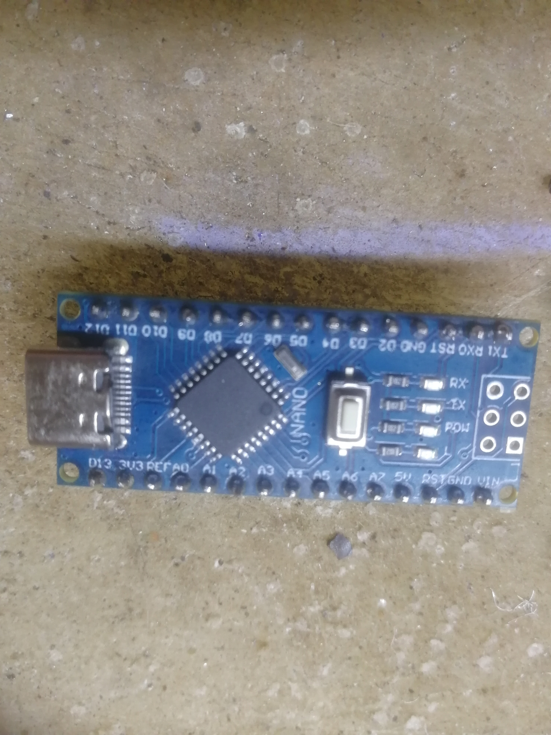

просто интересно стало
что написано на этой микросхеме
CH340B или CH340C ???
Я очкарик, но попробую прочитать.
Прочитал “С”
А это о чем говорит?

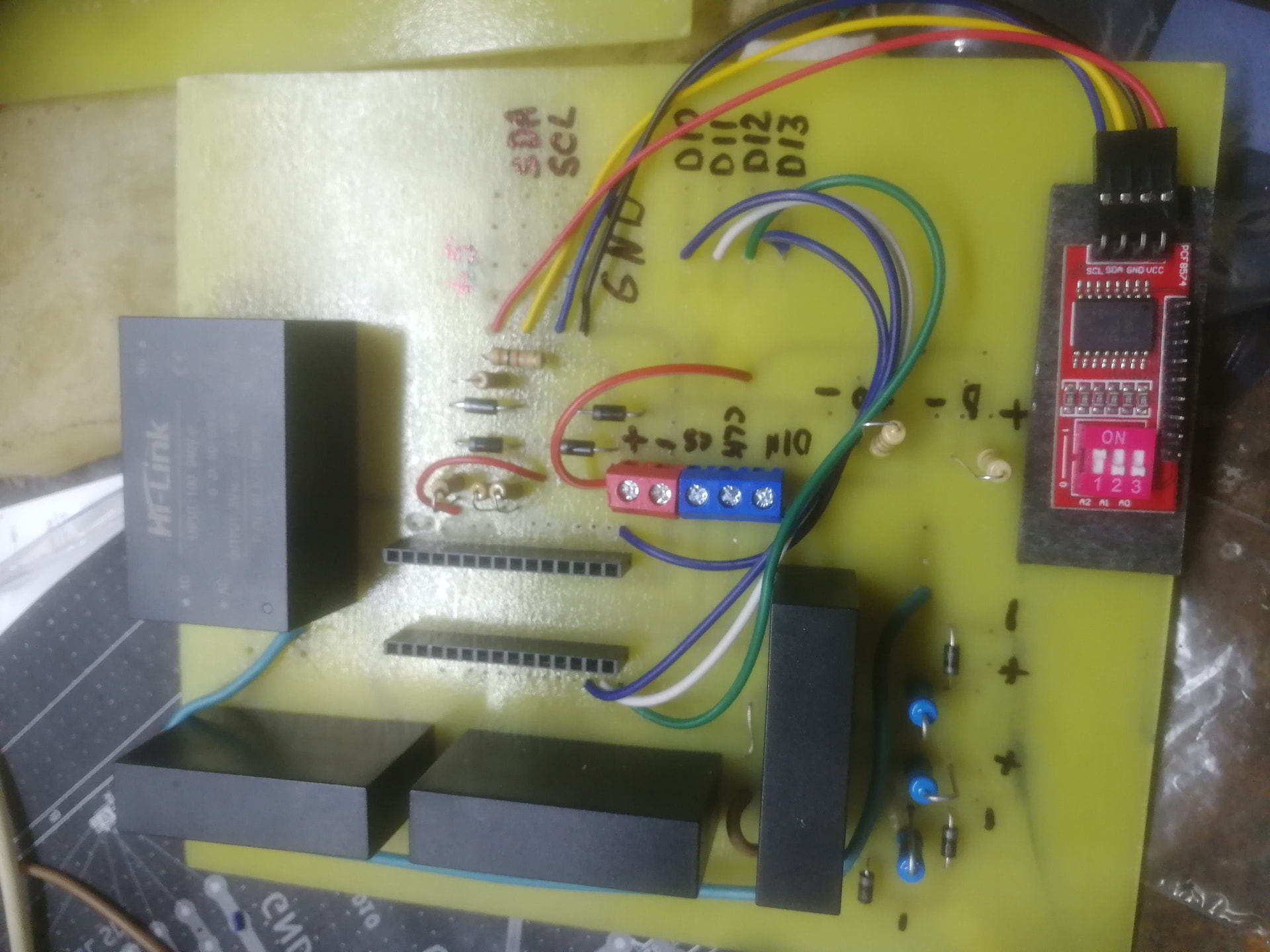

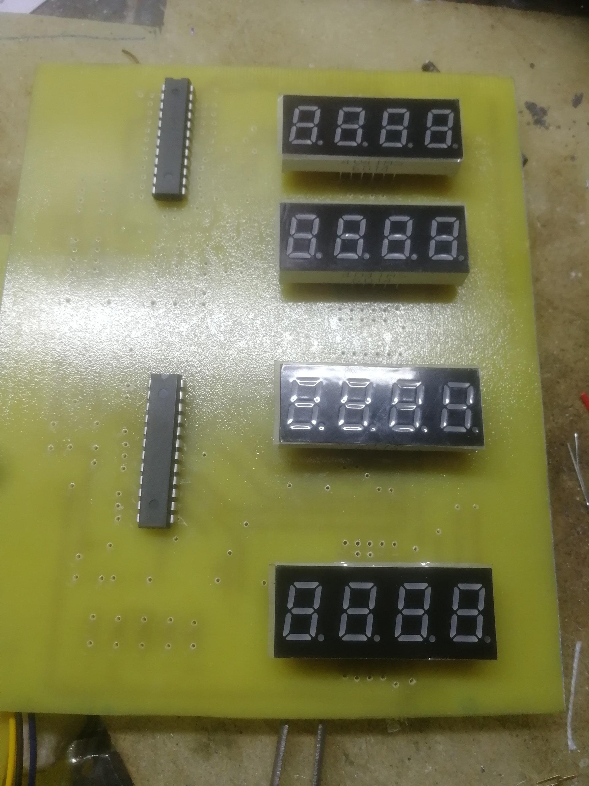

Вот я тут заморочился изготовлением контроллера на термо-коптильную печь.
хочу для начала поупражнятся с MAX7219CNG
о том, что все стали еще жестче экономить
раньше ставили CH340G и она требовала еще трех деталей, кварца и двух конденсаторов, на вашей плате они просто не распаяны.
главное что вы не попали на подделку которая тоже без кварца но имеет другую распиновку, на ней нет маркировки и работает через жопу.
