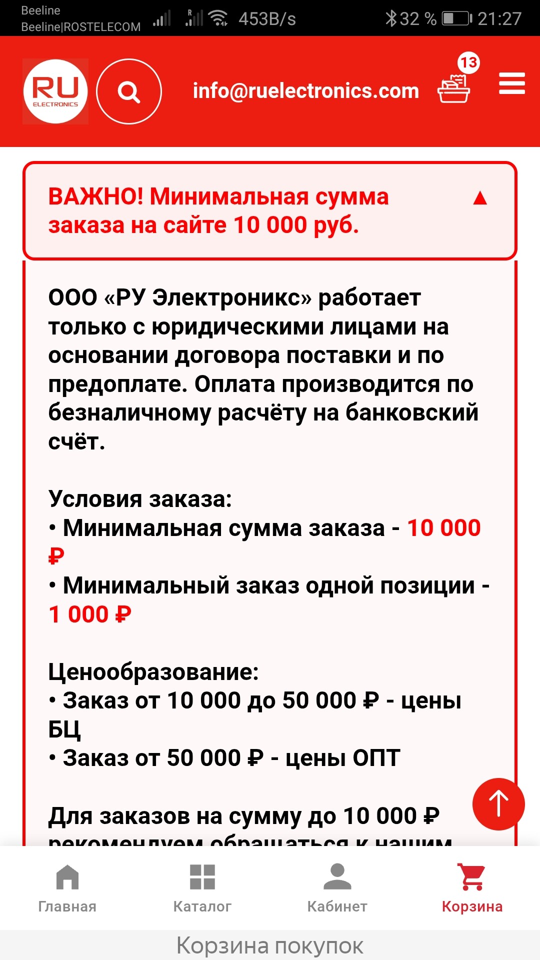

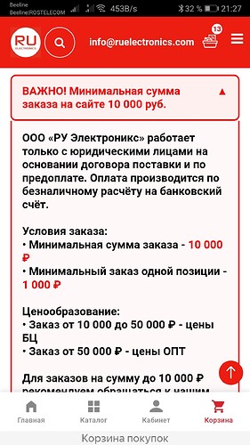

Вот где истина низкой цены.
А в #383 что написано?)
не увидел. Я подумал, что там только номера телефонов. Зрение подводит.
