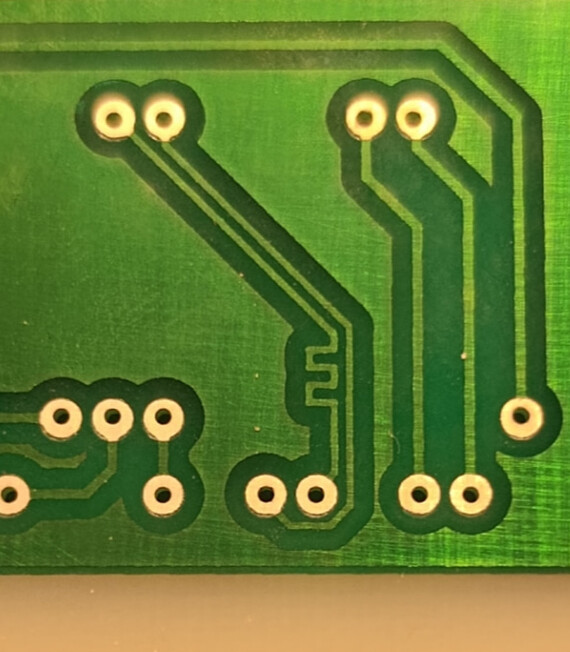

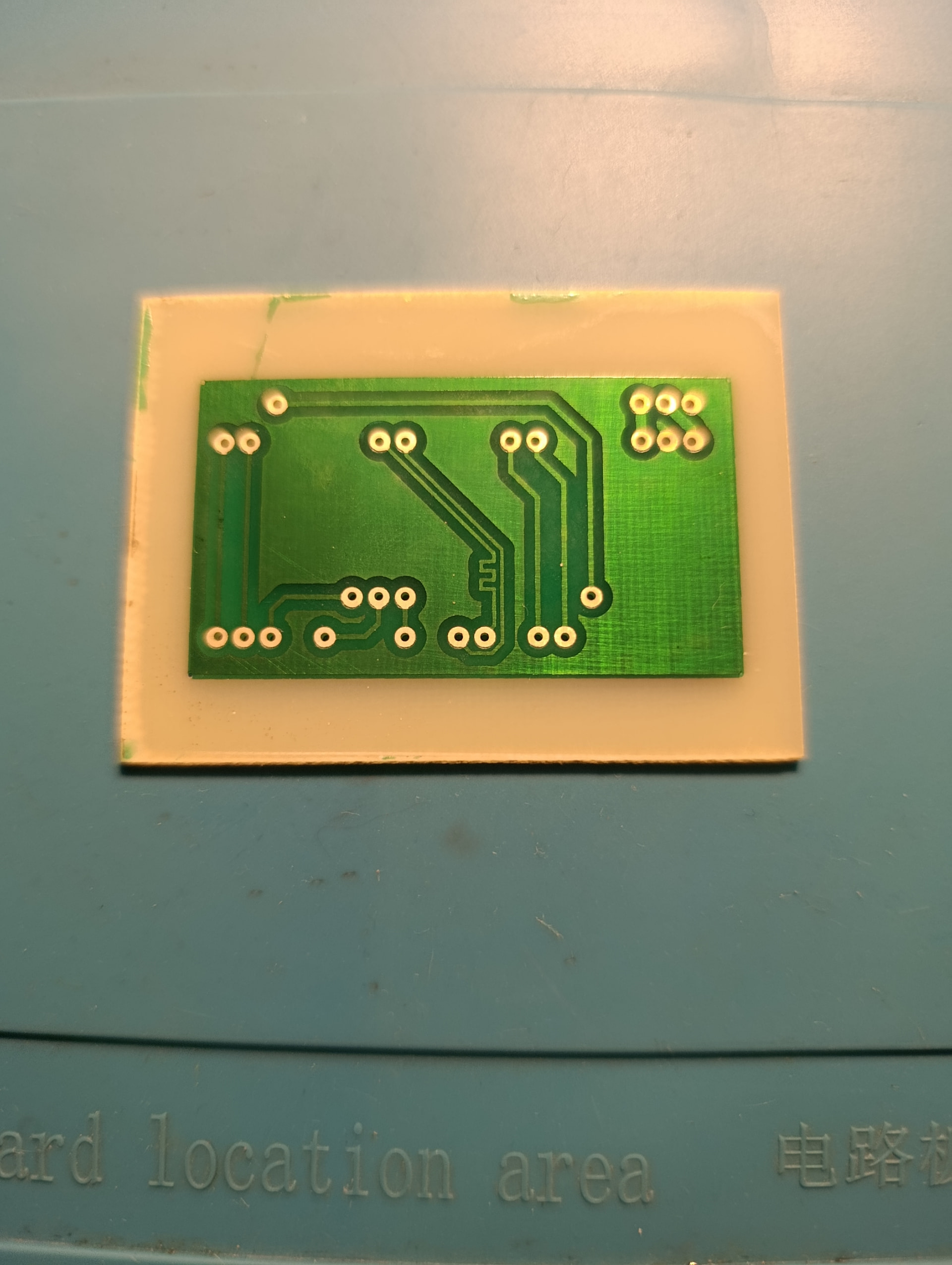

Уже настолько всё стало легко и просто и довелось до автоматизма… Маску стал даже на всякую фигню наносить. Делал сегодня переходничок:
Ну и собственно - “изготовление печатных плат своими руками”:

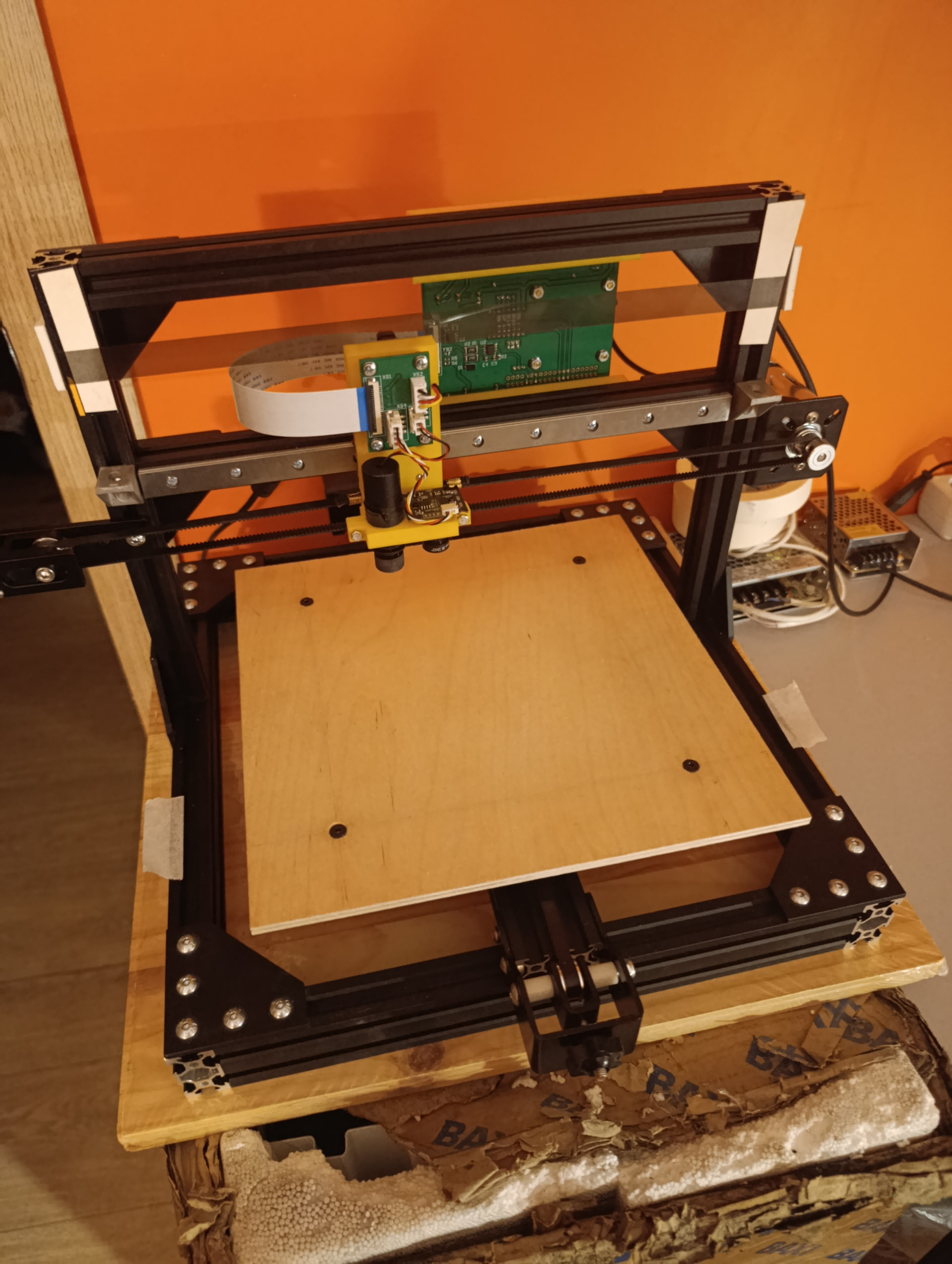

А всё благодаря чудо машине:
Парни, она того стоит :partying_face:
это кто такие “красивые” диф линии рисует?
Это что именно за модель? Дорого стОит?

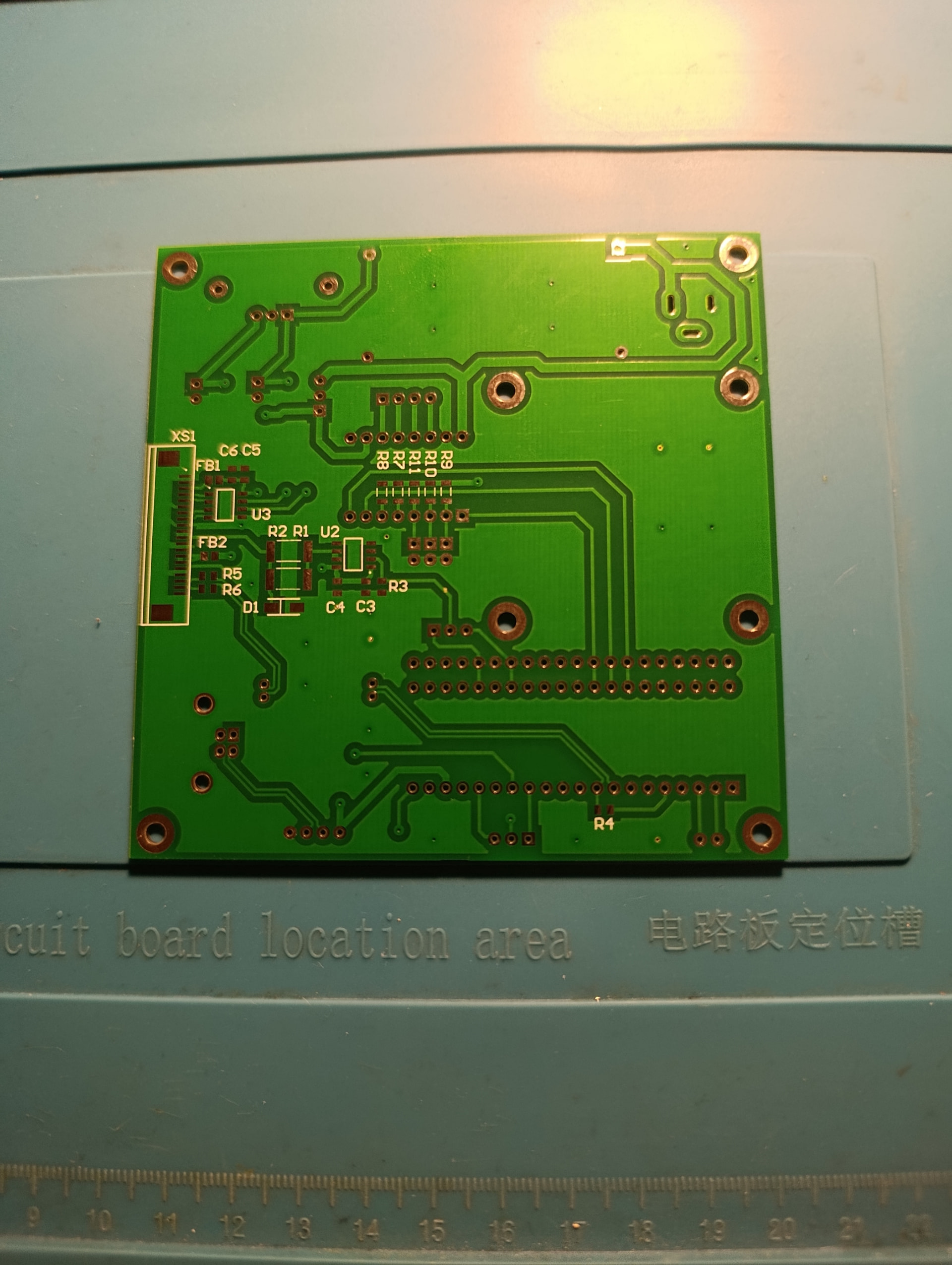

Маска, как я понимаю, плёночная?
А шелкографию как наносишь?
И ещё: Как переходные отверстия изготавливаешь (увидел их на большой плате)?
Приятно, что Вы в сообщении увидели самое главное. Оно ведь именно о правилах разводки. Если что это сигналы энкодера ~10 кГц.
Выше, в начале темы я всё подробно описывал. Машину немного усовершенствовал просто.

просто хотел уточнить, это вы так нарисовали или это проказы автотрассировщика, так уровнявшего длины диф линий.
