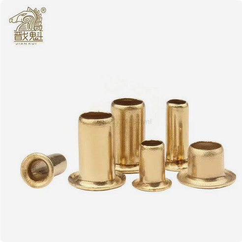

Это какие-то специальные “пистоны” использованы (и каким именно образом) или еще что-то?

А вот такими кто-то пользуется штуками? Хочу попробовать купить…
металлизация переходных отверстий? ты серьезно?
А что не так? Я заманался “перемычки” из монтажного провода паять…

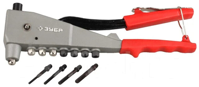

А есть какой то инструмент готовый в виде щипцов или пресса какого то, чтобы эти штуки не молотком клепать?
:sweat_smile:
ты не представляешь, что тебя ждет в этом случае ))
