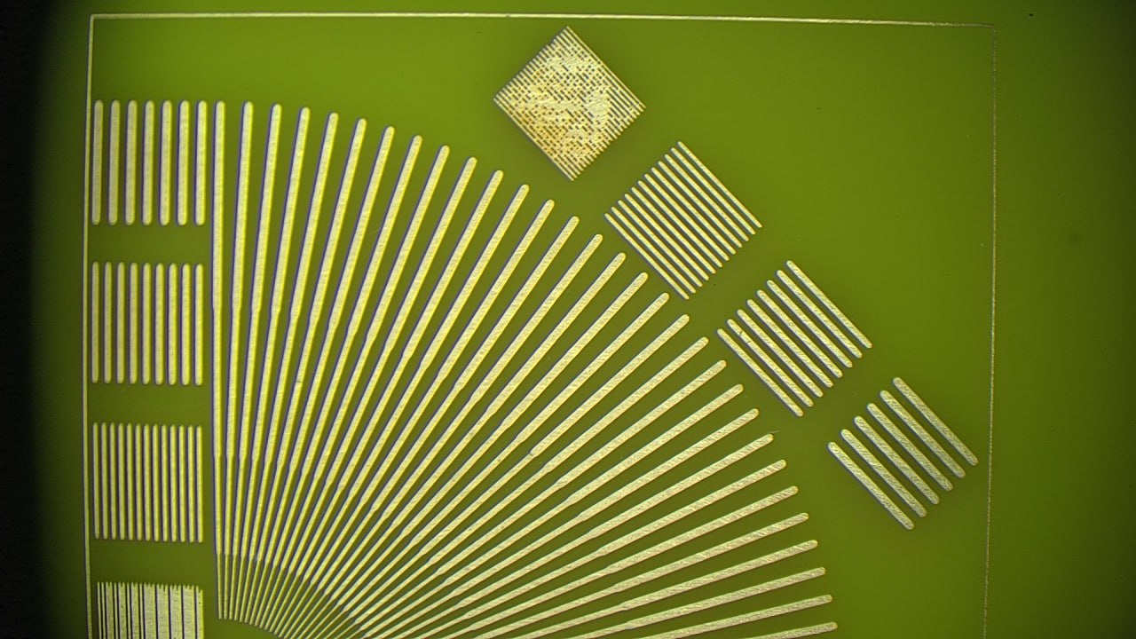

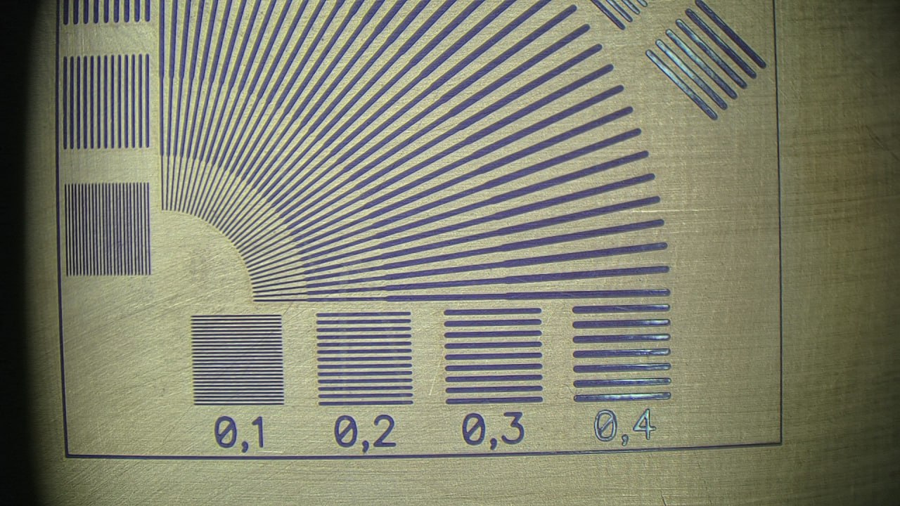

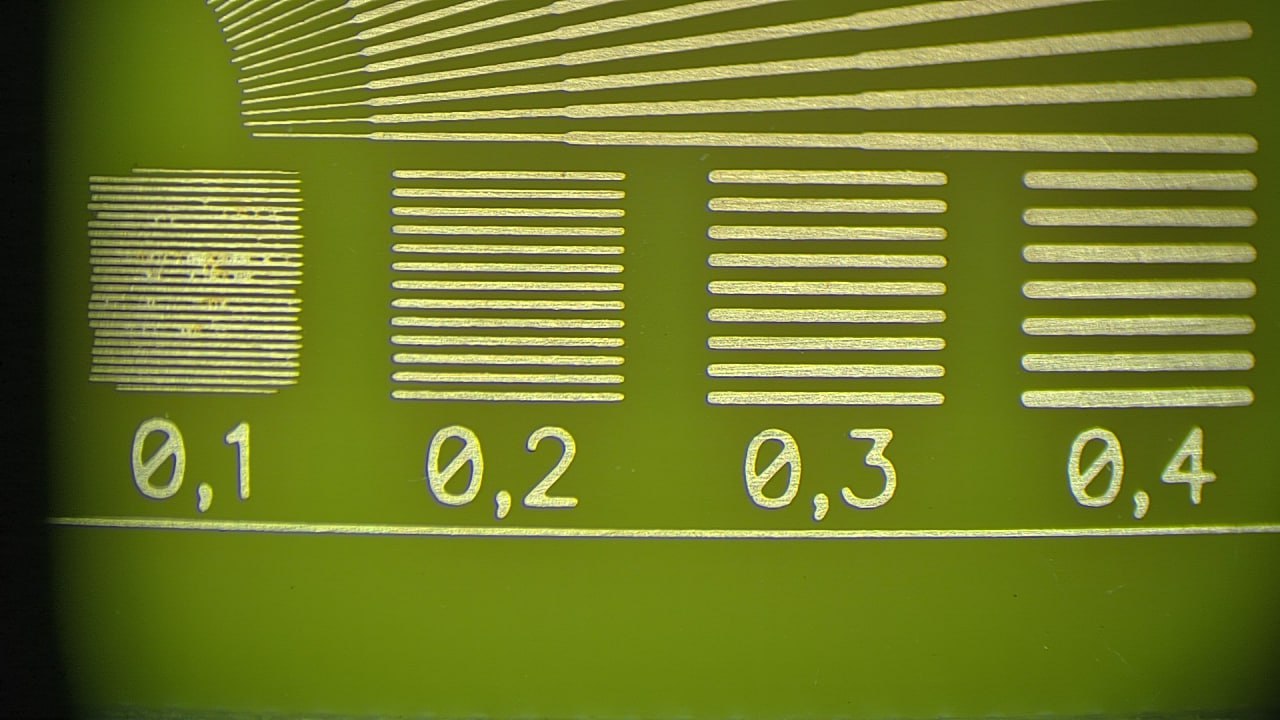

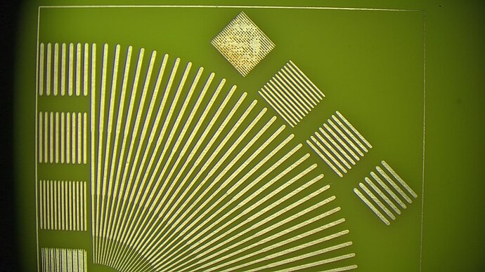

А какая минимальная толщина дорожки возможна при засветке лазером на станке?

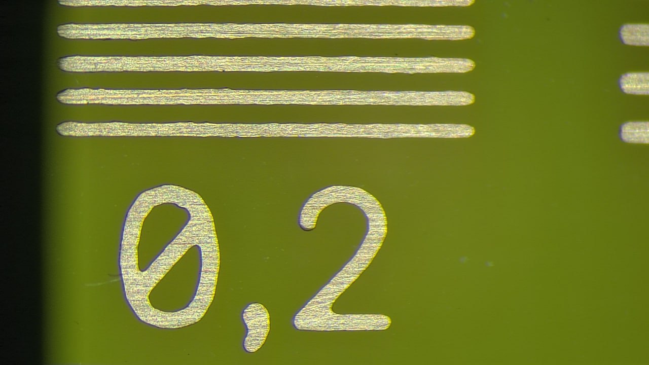

Если ко мне вопрос: я меньше 0.3/0.3 не делаю. Мне не нужно. Народ делает 0.2/0.2. Тест светят - там и 0.1/0.1 получается.
Отличный результат.

Больше офигел с закруглённых концов дорожек. Всё ещё не понимаю на кой ляд там камера, но начинаю догадываться :slightly_smiling_face:
Просто диод в корпусе с линзой. Лучше помощнее. У меня 700 mW. Если маску не светить, то можно сильно меньше. Пользуют и 150 mW. Они раз в пять дешевле.
У меня с Али, который 300 р. за пять метров.

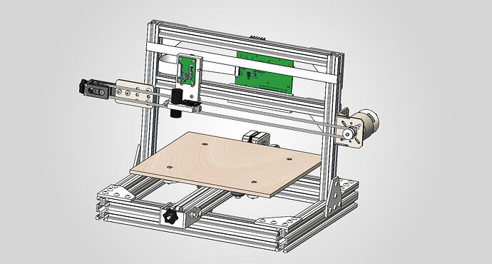

Чтобы прицелиться в репер. Это очень нужно когда засветка по уже готовым отверстиям. Чтобы дорожки с дырками совпали, для совмещения двух сторон, для использования функции “натягивания” - это когда рисунок дорожек подгоняется под уже просверленные дырки, а ЧПУ “кривой”. Позволяет исправить косяки ЧПУ.
Прошу прощения, упустил в начале и сейчас не нашёл: А что за марка станка?
Вот такой не подойдёт?
https://www.ozon.ru/product/cnc-3018-pro-s-lazernym-modulem-moshchnostyu-5500-mvt-grbl-control-gravirovalnyy-stanok-s-chpu-965600741/
И мне бы (как не шибко разбирающемуся пока в этом всём) ссылку или название лазера… :frowning:
Я начинаю терять нить разговора. :wink: Вы про этот станок спрашиваете - для чего ? Как “донор” он не нужен. Много лишнего. Если платы сверлить, то пойдёт.

винтовые швп в этом станке не приемлены из-за скоростей, точнее можешь применить, но засвечивать будешь пол дня.
еще, насколько помню, одно из изысков этого станка, это энкодерная лента.
Проще самому собрать. И дешевле.
Платы делать не охота вам, а может станочек такой соберёте на заказ? Чё почём хоккей с мячом?
Как бы объяснить ? Когда интересно, я делаю разные вещи. Ну вот интересно собрать станок, один. А когда это “на поток” - не интересно. Я ж не завод.
Есть проект в Солид. Могу выложить.
На круг тысяч 15 обойдётся всё, если самому собирать.
