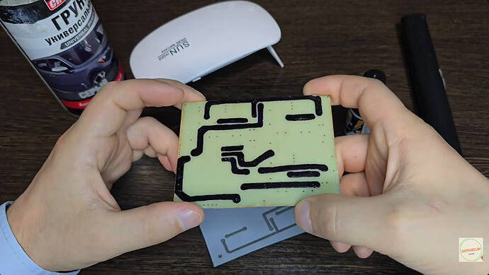

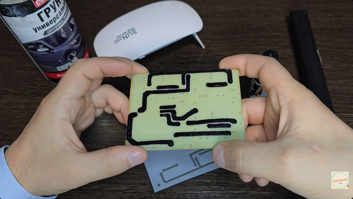

Не очень понимаю, зачем вам столько действий, нанести фоторезист, прогреть утюгом, пройти лазером, подержать плату в морозилке, смыть фоторезист кальцинированной содой, травить плату, затем снова в кальцинированной соде отмачивать остатки фоторезиста.
Я проще делаю, наношу грунтовку из баллончика на плату, выжигаю лазером всë лишнее, травлю плату, удаляю оставшуюся грунтовку обезжиркой из Галамарта. Те же 0.2 мм. дорожки спокойно получаются, если взять не дешовую грунтовку, баллончика хватает надолго.

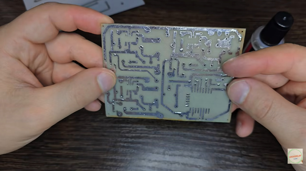

У вас есть фото вашего процесса? Я когда смотрел, из минусов адский дым и спекания, рваные дорожки, и такой ширины не добивались
чешет, ей богу чешет)
лазер то может и “нарежет” дорожки 0.2, но начнешь травить и хана таким дорожкам из за подтравов.
от этого фоторезист и применяют.
так получается? (скрины с твоего канала)
Какие тонкие пальцы, по сравнению с 0.2/0.2 :slight_smile:
