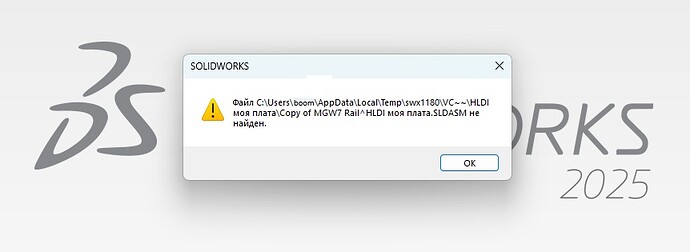

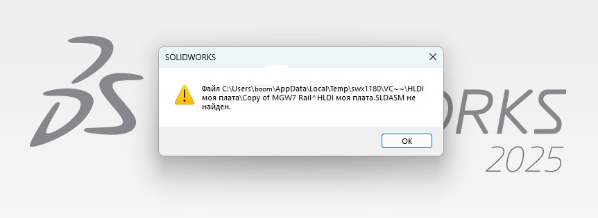

Я так и не смог открыть проект со станком.
Куча вот такого плана ошибок:
И потом открывает только вот это:

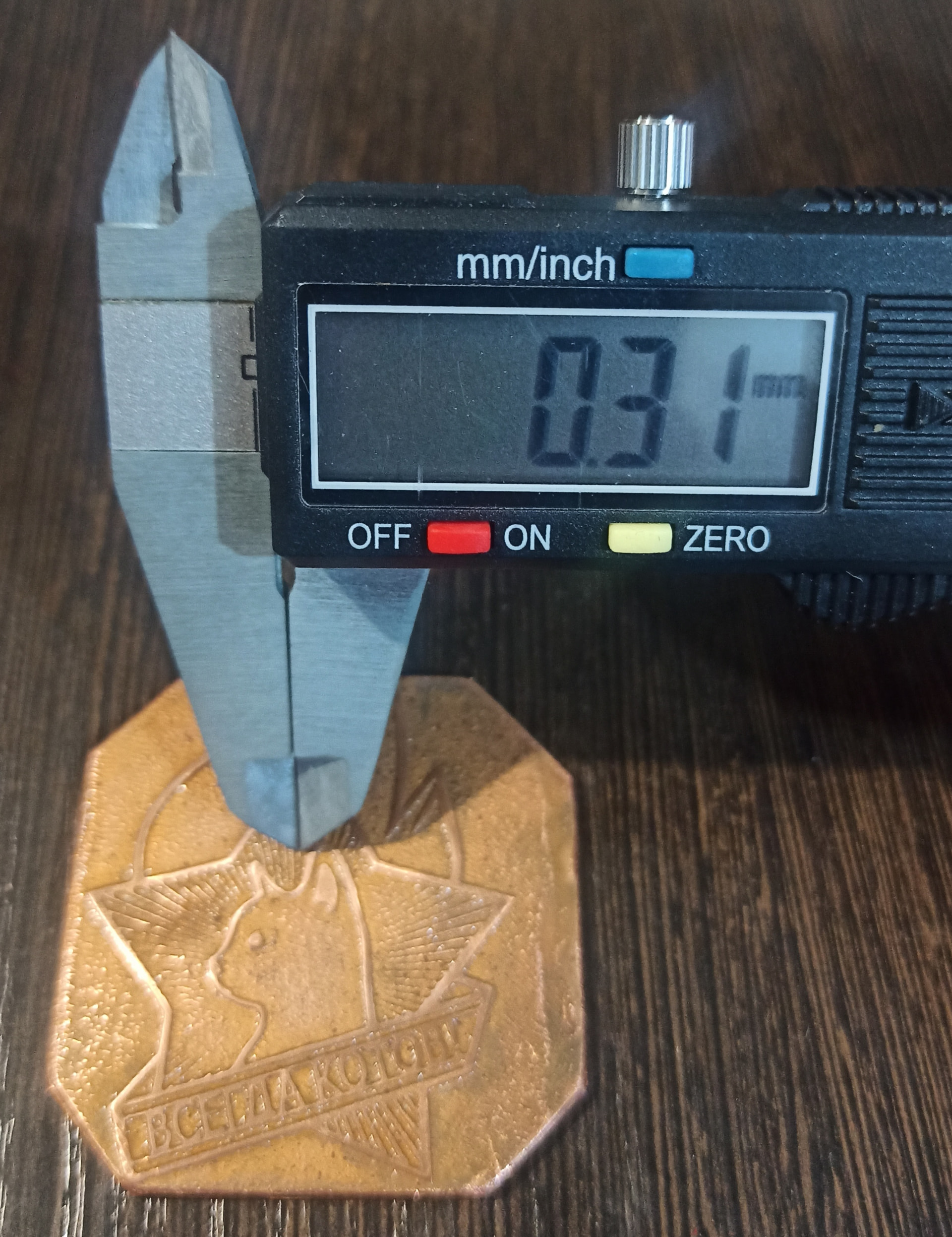

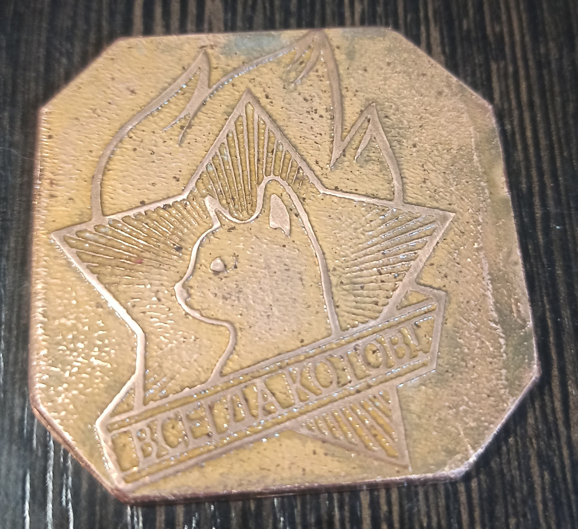

Из последнего вот например, грунтовка + лазер и травление (материал чистая медь) :

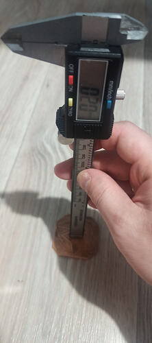

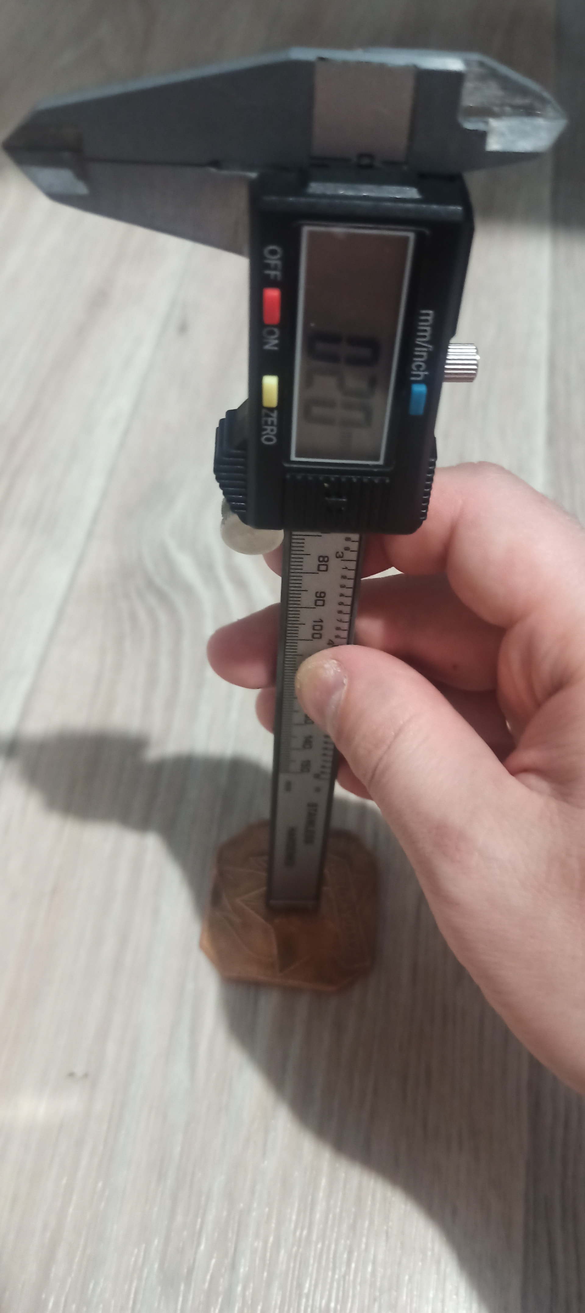

Вот глубина травления рисунка.

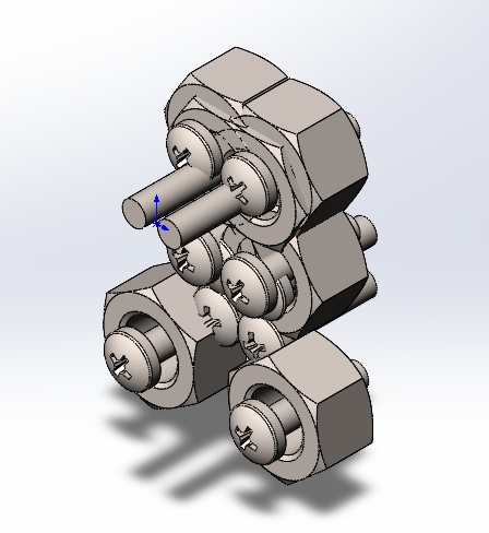

Странно, вроде все детали как виртуальные сохранял внутри сборки.
Ок. Чуть позже выложу архив всей папки проекта.

К сожалению, ничего не вышло - точно так же “матерится” при открытии и открывает ерунду… :frowning:
И еще вот такое в конце (но это, наверное, мелочи):
Я думаю создать отдельную тему, потому что тут всё в кучу и хрен что найдешь.
ЗЫ: Попытался открыть все модели из папки - при моих 32Гб ОЗУ оно скушало примерно 7Гб и начало материться на нехватку ресурсов (доступно было еще порядка 15Гб ОЗУ).
