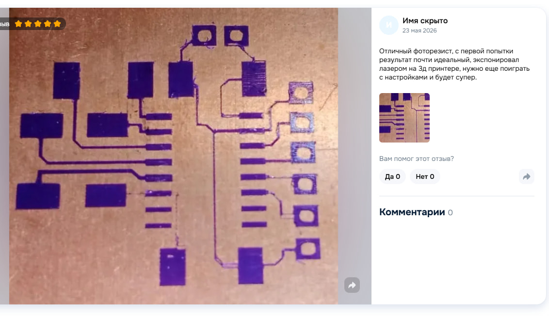

На озон много хвалебных отзывов на китайский фоторезист марки AQUA MER MP720.
Пишут, что равномерный слой 38мкм, по качеству сопоставим с итальянскими и тп фоторезистами.
https://www.ozon.ru/product/fotorezist-plenochnyy-aqua-mer-mp720-300h1000mm-negativnyy-2575588707/
Заказал себе на пробу. Неравномерность слоя у нонеймовского фоторезиста иногда подводит.

Между прочим тонкие дорожки, похоже, 0.10..0.15 мм.
Дорожки то тонкие, а вот ламели должны быть одинаковыми, однакож :slightly_smiling_face:
похоже))
тут вопрос, что от них останется после травления?)
Так чтобы это узнать - тестовые платы и делают. Не?))
Не, я не делаю))
Результат известен заранее.
