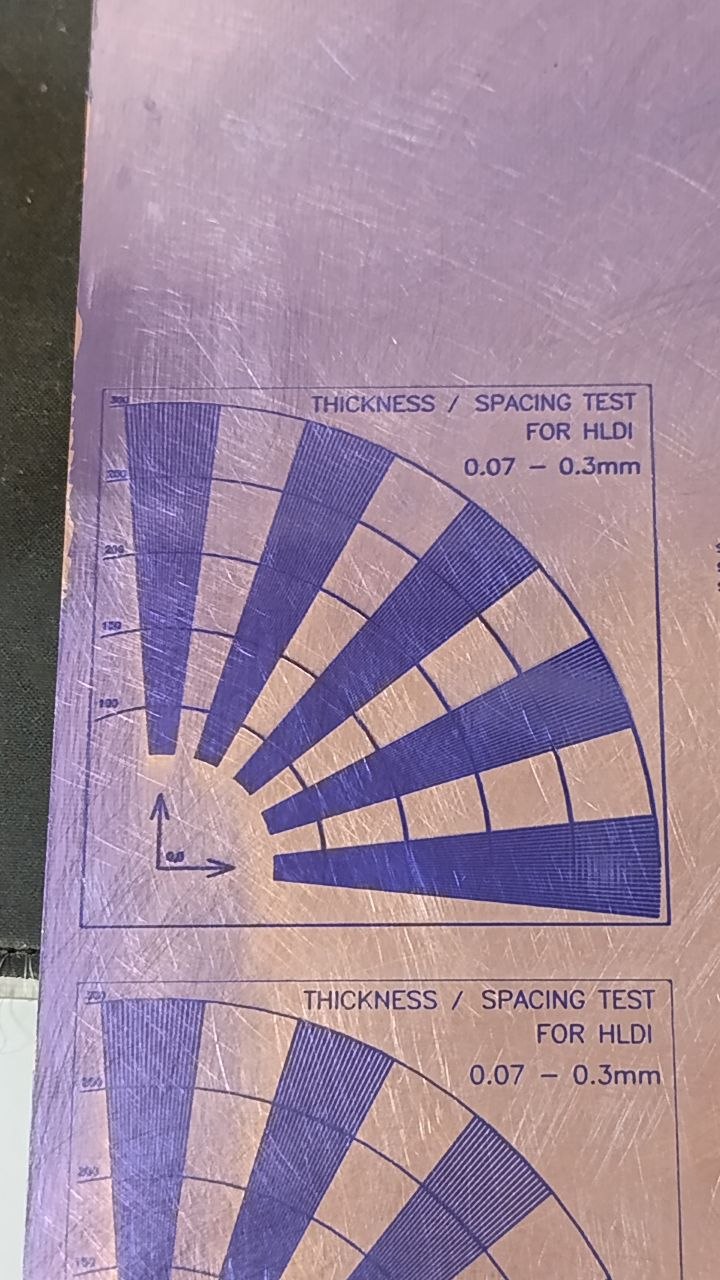

ИМХО дома 0.1 нереально. 0.2 в принципе можно. Можно попробовать ротоспрей собрать. В нём с персульфатом может и 0.1 получится.
Для интереса можно тест зсветить и протравить.

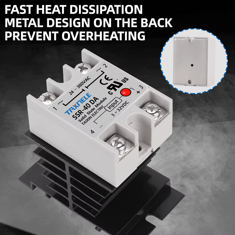

@Ljubitel , а у тебя какое твердотельное реле используется вместе с REX-С100?
Какое то типа такого:
из на Али полно
Да я понимаю, хотел уточнить на сколько ампер. Или это не сильно важно на 1.5-2кВт мощности?
Сам регулятор у тебя в корпус печки вмонтирован или рядом расположен? Если второе - расскажи, пожалуйста, как всё подключено?
на 40. Да я просто как то купил его, а тут вдруг пригодилось :slight_smile:

У меня SSR-40DA и радиатор к ней здоровый имеется (покупал много лет назад на алиэкспресс набор: REX-C100 + термопара типа К + твердотельное реле + радиатор к нему). Ух, надо корпус какой-то придумать…
Это самые популярные и долго работающие конструкции! :smiley:
ЗЫ: Как думаешь, термопастой мазать «брюхо» твердотельного реле перед прикручиваем к радиатору?
Мне кажется лучше её будет выкинуть.
Я не мазал. Печка ~600 Вт. Реле не греется.

Пришёл фоторезист. Ребята, это просто шик! :slight_smile:
Равномерный слой, как у Ordyl Alfa 350 (но по сравнению с ним темнее в незасвеченном виде). Правда как у альфы тот же косяк с налипанием :smiley: Совсем без прогрева не приклеивается. Хоть уср#сь)))
Поэтому наносил ламинатором через бумагу, иначе не приклеивался к фольге. Температура 125 градусов. Три прогона (я всегда так делаю).
После засветки я поторопился и не прогнал через ламинатор для ускорения процесса полимеризации (уж очень хотелось проверить по быстрее), сразу отправил на проявку. На удивление всё отлично прошло и проявилось, засвеченный держится изумительно!!! Успел полимеризоваться буквально за пару минут.
