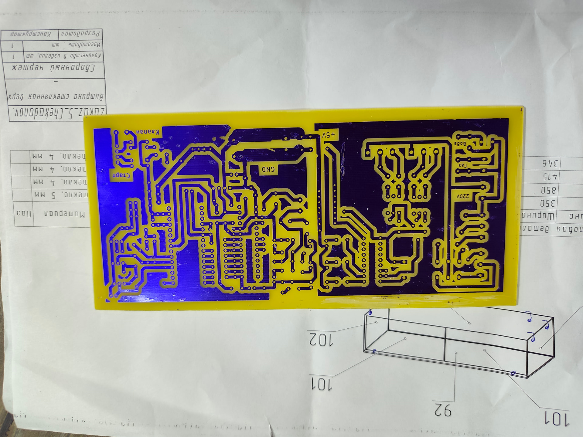

В попыхах купил вот такой. В принципе я доволен.
эта плата в длину около 20 см. И наклеивать было очень не удобно одному. Я наделал кучу пузырей, а на выхлопе не плохо получилось. Я тоже утюгом гонял.
