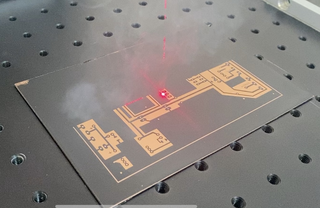

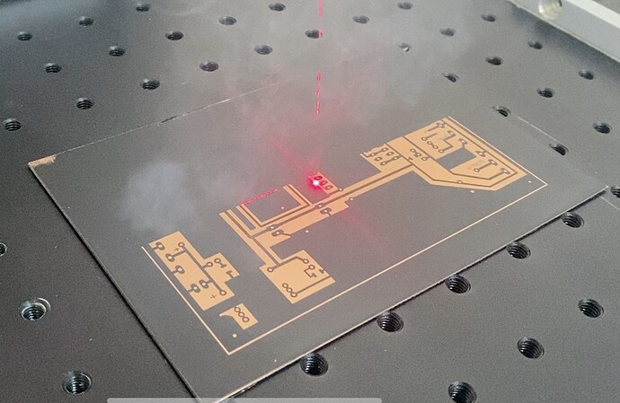

Я уже не раз писал, и даже видео где то выкладывал, как нарезаю платы лазерным маркиратором.
Покрываю подготовленный текстолит черной матовой краской и выжигаю ее там где надо травить. Хватает двух проходов волоконника. Если нет лазера, можно за денюжку пойти туда, где всякие брелоки бэйджи делают.
Если качество “не так важно”, то наворотов минимум - ламинатор (очень желательно), лазерный принтер, и заклёпки для переходов (ИМХО ими быстрее гораздо).

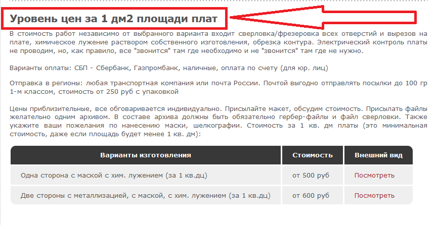

К слову это канал человека, который изготавливает платы на заказ (pcbnn.ru), ссылка мелькала на форуме.

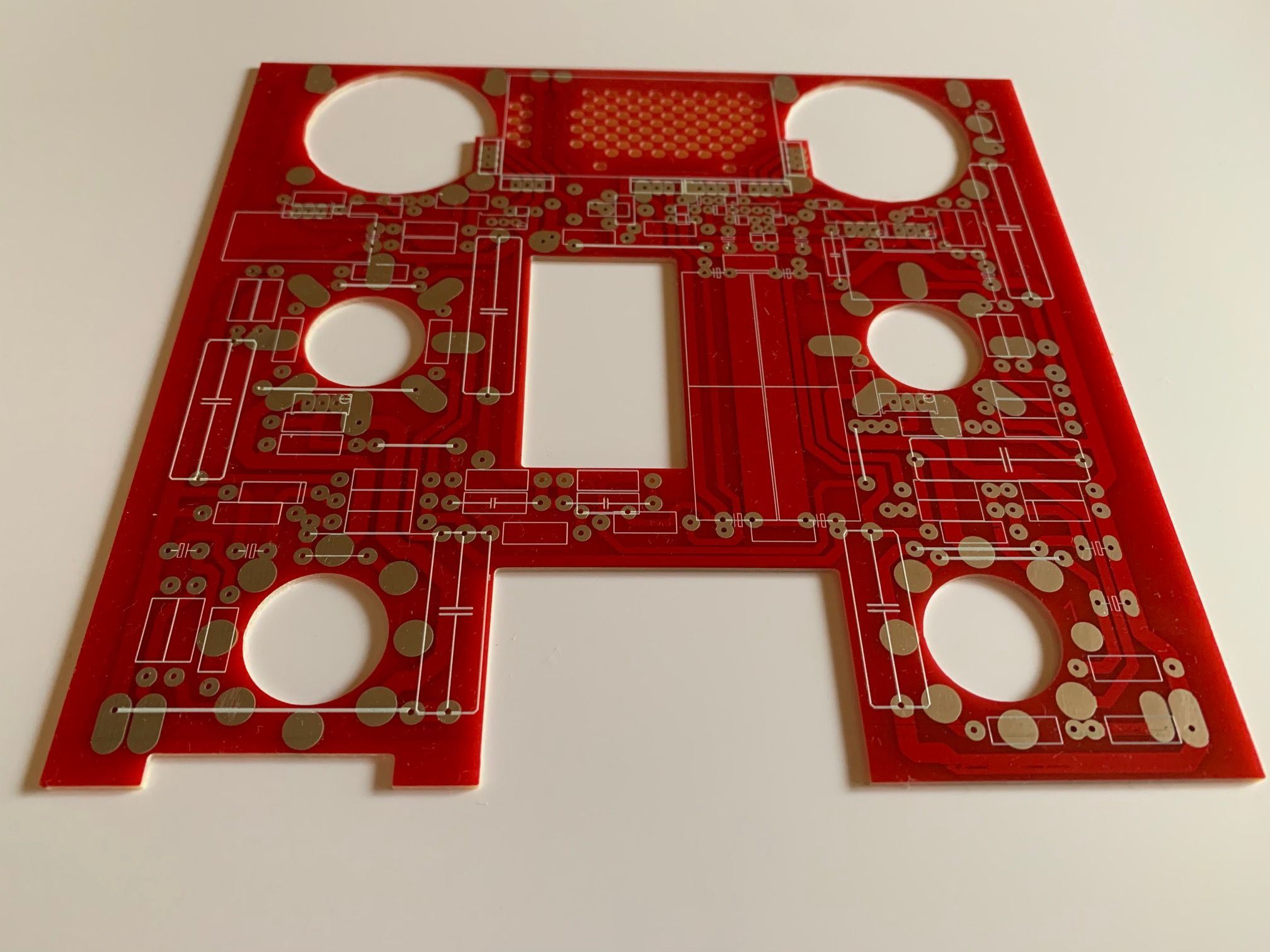

Вот пример платы, которую в производство в китае не взяли бы (а человек сделал без вопросов):
Почему? Мне кажется, вопрос лишь в цене. Или я ошибаюсь?
Ошибаешься. Дело тут не в цене. Шелкография не должна закрывать контактные площадки.
Так а нафига на контактах шелкография? Или это не под пайку?
А тот сайт глянул, по цене непонятно “от 500 руб”. Он бы конкретный пример платы и её цены привёл что ли.
Ну так нарисовали, судя по всему. “Руко#опо”.
“От 500 руб. за 1 кв. дм”.
“От 500р” может быть и 5000р за дм2)) Я об этом)
Кстати, если плата односторонняя, то скорее всего шелкография не с той стороны просто :grinning_face:
Если человек сделал неверно нарисованную плату - вряд ли это можно считать за преимущество
