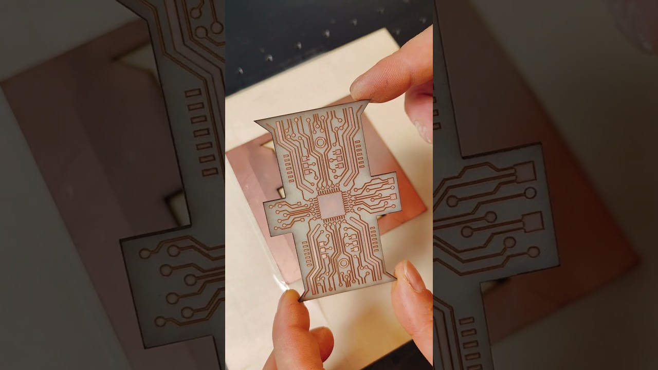

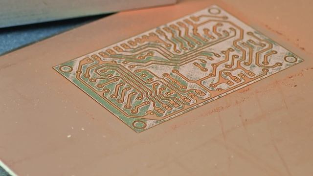

ИМХО на сегодня перспективное направление - это лазерный маркировщик с fiber лазером.
Сразу готовая плата - дорожки + отверстия.
С переходами надо только подумать.
Пока они (маркираторы) дорого, подешевеют раза в два - можно уже думать купить себе.
и отверстия тоже лазером прожигает? (видео не открывается)
Это точно не для дома, вонь будет удушающая…
Можете тут посмотреть для понимания, правда здесь без отверстий.
Да много что не для дома.
Я про перспективность метода.
выглядит неплохо. Думаю, если станки подешевеют - покупать самому не обязательно. Появится куча предложений занедорого выжечь плату по вашему герберу.
Как сейчас с лазерной резкой фанеры
Вообще-то с виду жесть ))
вот соглашусь на все 100
Вряд ли будет кто упорно подбирать силу/время прожига акромя себя любимого. А в ином случае получим слой угля между дорожками с вытекающими(каламбур :grinning_face: ) последствиями. Гиблая идея ИМХО.
