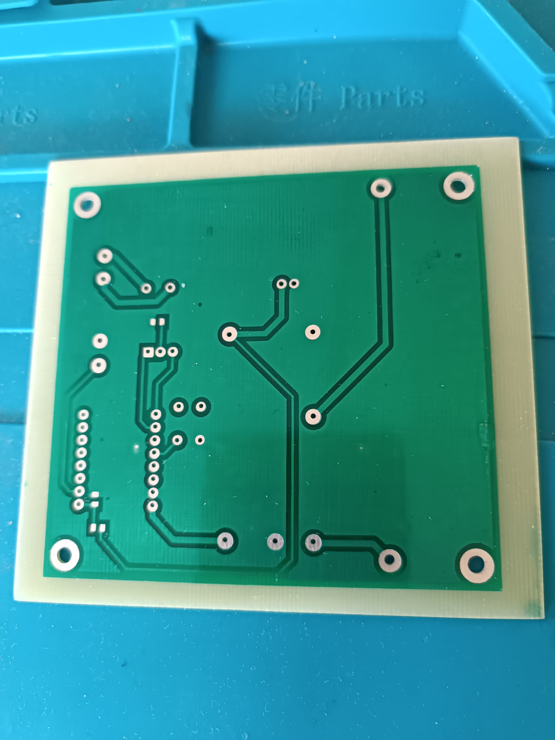

Осталось обрезать и спаять.
Это на чем сделано? судя по зеленой маске - не на гравере
Я же писал выше - печатаю на HLDI.

На ЧПУ станке. Тоже выше описывал.
Сверловка идёт первым этапом.
В данном случае плата односторонняя, поэтому здесь не важна последовательность.
А на двусторонней после сверловки металлизация, и потом рисунок дорожек. Потому, что фоторезист тентирует металлизированные переходы.
