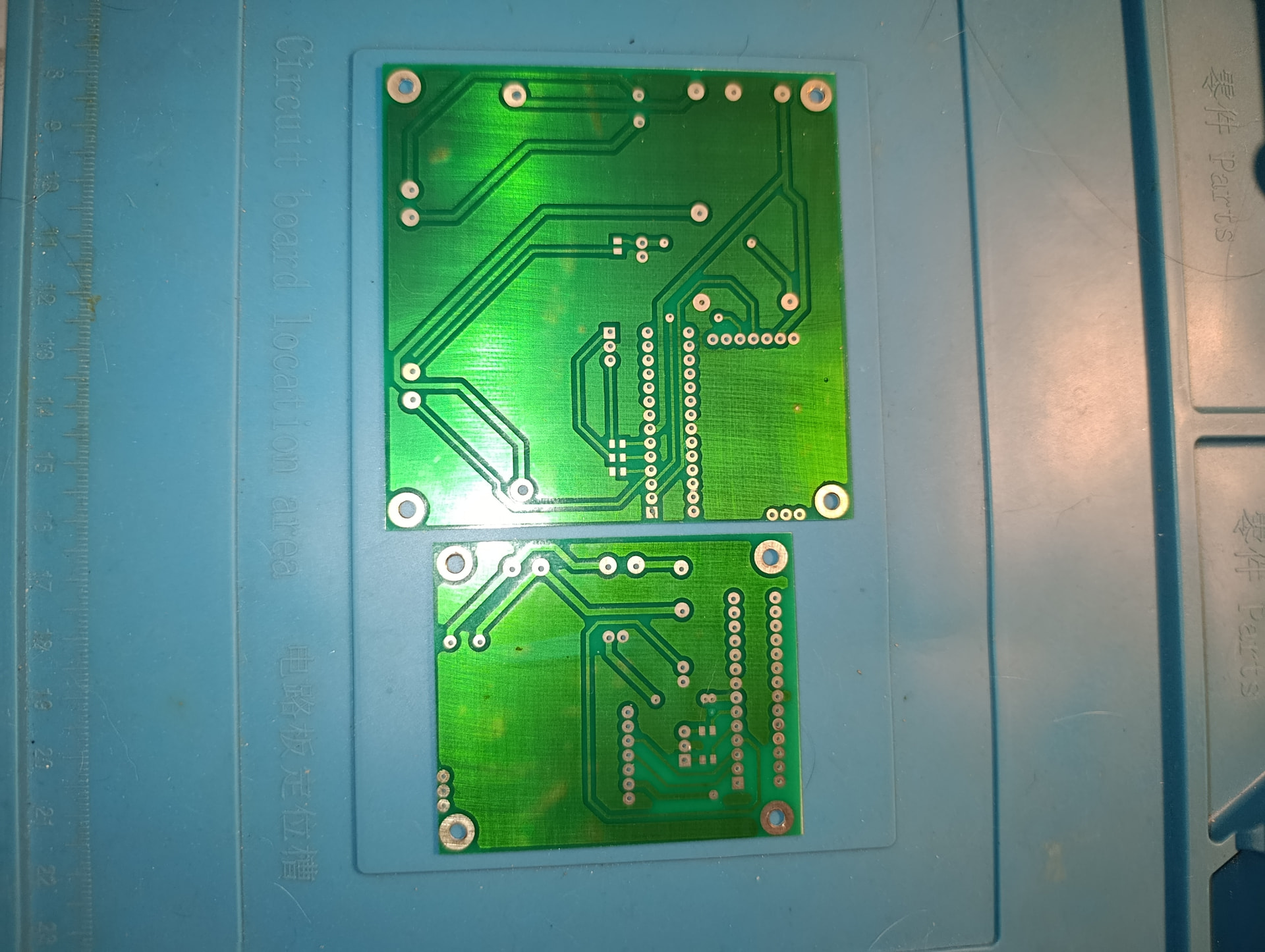

Лично моё мнение - для плат лучше фото способа (фоторезист) нет.)
Это если самому дома делать.
Это если нужно качество, а если по-быстрому и простые то думаю смысл есть.
Думаю односторонние с перемычками вполне будут.
А где качество надо там заказывать придется.
Вот вместо вороха проводов между ардуиновыми модулями переходную плату сделать само то ИМХО
Ну вот сколько оно по времени фрезеровать плату будет? Ну если 3-5 компонентов простых, то может и не долго (относительно). А если 20-30 компонентов, то уже спорно.
Я платы фоторезистом делаю:
  1. Три минуты подготовить текстолит и «накатать» фоторезист.
  2. 1 минута (грубо говоря) - засветка
  3. 2-3 минуты проявка
  4. 5-10 минут травление
Итого: 15 минут. Ну 20-30 минут не спеша «с перекурами»…

Ты не поверишь…. Ультрафиолетом! :smiley:
Ну я уже привык. Лет 15 фоторезистивным методом делаю. А как ламинатор купил - так вообще «дело пошло». Самое сложное - фоторезист хорошо нанести. Ламинатор эту проблему «убрал»… ))

У каждого свой путь, я ЛУТ-ом все раньше делал, ф резист не зашел, может из за криворукости.
Потом был этот CNC, кроме обломаных фрез, я плат от него не получил.
Может 7 лет назад и качество их было другое, ща макетка в простых случаях или заказ на производстве. Да и не особо с смд все эти ЛУТ и ф.резисты.

Реально интересно, травлю перекись/лимонка/соль, персульфат, хлорное - везде 30-60 минут. Уже даже смотрел в сторону ротоспрея, но пока лениво.
Буквально вчера делал.
Подогретое гр. до 50 свежее хлорное, минут за 10 справится.
