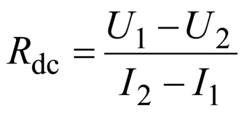

7.7.3 Измерение внутреннего сопротивления на постоянном токе
7.7.3.1 Измерение
Батарея должна разряжаться постоянным током ![|68x24]В конце периода разряда длительностью (10±0,1) с необходимо измерить и зарегистрировать напряжение разряда под нагрузкой. Затем ток разряда должен быть немедленно увеличен до значения , А, и в конце периода разряда длительностью (1±0,1) с должно быть зарегистрировано соответствующее разрядное напряжение , измеренное под нагрузкой.
Все измерения напряжения следует проводить на выводах батареи независимо от контактов, используемых для передачи тока.
Внутреннее сопротивление батареи на постоянном токе , вычисляют по формуле
, (2)
где - постоянные токи разряда;
, - соответствующие напряжения, измеренные во время разряда.
7.7.3.2 Критерий соответствия
Внутреннее сопротивление батареи на постоянном токе должно быть не более значения , указанного изготовителем.
Т.е. сказать ты ничего не можешь? Тогда зачем все эти разглагольствования про теорию. Из любой теории должен быть практический вывод. Ещё раз прошу ответь на сколько я ошибусь при расчёте падения напряжения на внутреннем сопротивлении ХЭ при измерении внутреннего сопротивления ХЭ по ГОСТ?
т.е. погрешность должен тебе высчитать! это просто будет не верный показатель в принципе, на основание его можно будет делать все что вздумается, как пальцем в небо! или как я писал выше +/- маршрутная остановка в вашем городе! К примеру замер показал 22милиОма, и что дальше, это много или мало, выкидывать акб или послужит… на чем вы делаете основание? Я вот человека просил привести пример замера 18500… сколько в попугаях его там намерялось? Молчит! Спросил статистика есть? Молчит! СПРОШУ ТОГДА ТАК что дает производитель АКБ и на что он ссылается по сопротивлению АКБ, указывает ли ГОСТ применимый или частоту измерения?

на это все и все что ниже написал отвечу так из диссера Чупина:
Другая важная характеристика источников тока - их внутреннее сопротивление,
которое определяет уровень рабочего напряжения при нагрузке. В соответствии с государственными стандартами Российской Федерации [2-8] сопротивление
свинцово-кислотных источников тока выражается формулой:
,где I1 и I2 для свинцово-кислотных источников тока принимают значения (4÷6)I10 и
(20÷40)I10 соответственно (I10 – ток десятичасового разряда). Напряжение U1
регистрируется через 20 с после начала протекания I1, а U2 - через 5 с протекания
тока I2.
Разброс сопротивления новых батарей обычно небольшой и не дает реальной
возможности их сортировки. Более точное представление о состоянии свинцовокислотных источников тока может дать анализ их импедансных диаграмм в диапазоне частот от нескольких сот до единиц герц.
