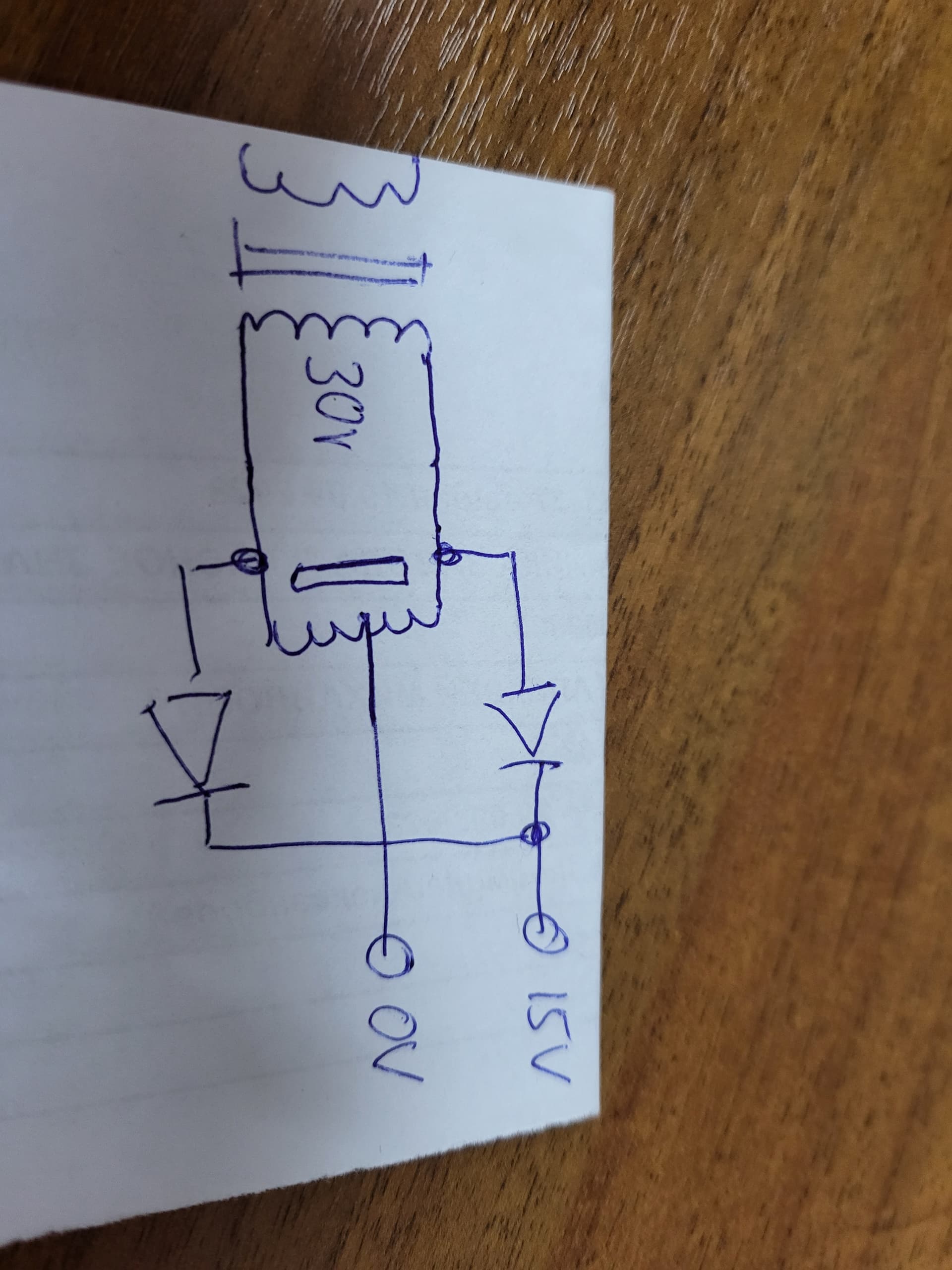

Может на выход трансформатора 30в подключить колечко с двумя симитричными обмотками, ноль взять сосредней точки и выпрямитель на паре диодов.
Ух ты. совсем экзотика пошла. Колечко какое? Из чего сделано? Сколько витков мотать?
Поламперное!)
У ё это из расчёта очень много витков челноком мотать на поламперное то.

Спасибо. Мне это известно. Но вопрос был предложившему. Мне не поняты все эти предложения. Они исходят из предположения что у ТТ есть все детали и время заморачиваться на сборку и настройку. Ближе к реальности хотелось бы быть.

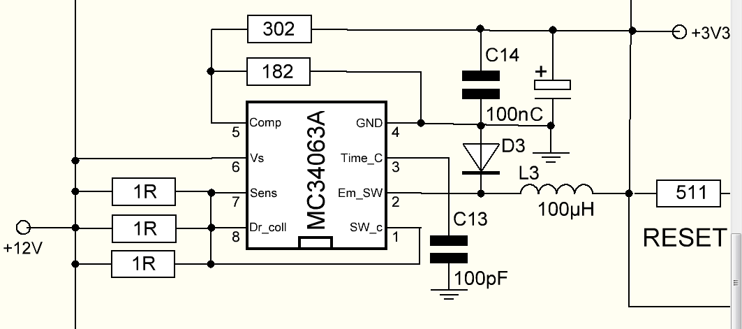

Самый дешевый и компромиссный вариант будет видимо на MC34063,
однако эта микра с релейным регулированием, т.е. качество выхода будет так себе. (Впрочем мне это не сильно мешало выпускать сотни контроллеров с этим стабом.)

из готового наверно что-то типа такого имеет смысл
Тоже частенько применяю эту шимку. Было один раз китаец прислал бракованные микрухи, работали только до 12 вольт. А так всё норм.
Если надо 5 вольт то надо заменить резистор 182 на 102
как бы для уточнения
MC34063 не ШИМ контроллер, он тупой релейник, выпускается наверно уже больше 60 лет. Супердешевый, по сравнению с остальными имп. стабами. Может применяться с контроллерами поскольку там обычно относительно стабильное энергопотребление.
Дроссель в схеме SAB должен допускать ток до 1,5А, т.е. это не может быть сопля размера 0805.
Схема имеет смысл если вы делаете что-то свое и хочется дешево-сердито, если покупаете готовый модуль, то разница в цене этого старичка и современных шим микр не будет значительной, а качество питания, вых ток и сфера применений последних шире, так что имеет смысл смотреть в их сторону.
