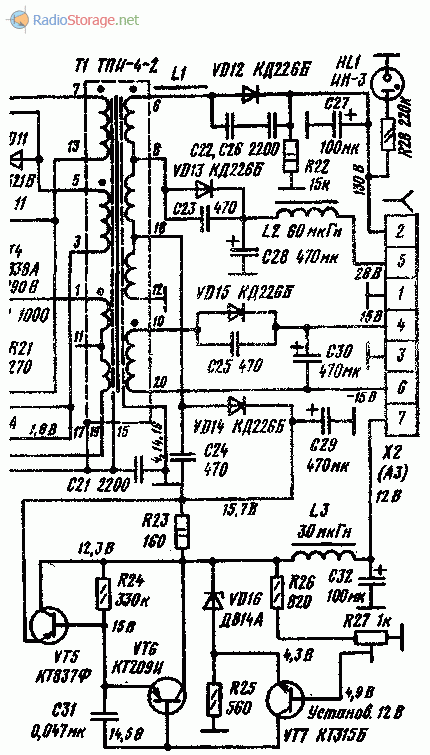

Вот часть схемы от ТВ БП
Внизу схемы стабилизатор на 12 В. VT5 силовой транзистор, R23 подключен параллельно этому транзистору.
Мощность на транзисторе нужно считать через среднее напряжение на нем, а мощность на резисторе через действующее. Но в этой схеме пульсаций на входе почти нет, а вот при сетевом выпрямителе и большом уровне пульсаций разница будет заметной.

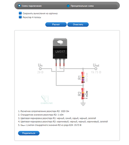

Заказал DC/DC c большим диапазоном, а пока жду, в качестве временной меры решил собрать промежуточную понижающую схему на LM317T:
Предполагаемое напряжение на выходе - 19.6в ( 1.25 * (1000 + 68)/ 68)
В итоге какая-то ерунда - на референсном пине (1) ЛМ-ки 0.2в, на выходе - 3.4.
Взял из той же пачки другую ЛМ-ку, собрал на макетке схему с R1=R2 10K - работает, на выходе 2.5в, как и должно.
Что я делаю не так?
Местами резисторы поменять?

Падение напряжения между ногами 1 2 должно быть 1.25 вольта для стабилизации.
Хмм… да?
А я понял, что R1 | R2 должны образовывать делитель, в средней точке которого 1.25в.
Пойду перечитаю
выходное на 1.25 выше опорного. Хочешь 20 вольт на делителе должно быть 18.5. Да и резисторы в мануале 240 и 5к
относительно чего?
все, спасибо, недочитал даташит оказывается
земли, конечно :slight_smile:
Правда только сейчас дошло, что про эту землю LM ничего не знает.
это я с прямым углом перепутал… то бишь с TL431

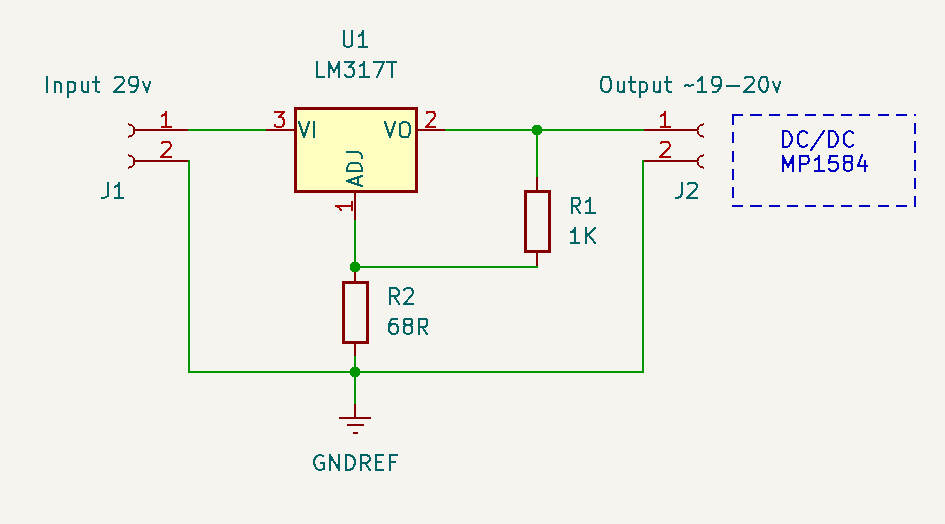

уже просто чисто чтоб поржать - схема с LM317t из #102 проработала минут шесть, после чего с громким звуком выключилось. Lm317 раскаленный.
Уточнил ток потребления - схема после понижайки берет 5в 150мА в покое и до 300мА при включении всех нагрузок.
Если даже считать 300 мА постоянно - на LM317 должно выделятся менее 1 Вт, что для корпуса TO220 вроде немного? Тогда чего ж он сдох? Китайская подделка?
После подключения другого питания основная схема работает, так что дело не в ней.
Т.е. при токе 300мА и падении напряжения около 10В должно выделяться менее 1 Вт? Это как?
Импульсный DC/DC имеет КПД порядка 85% по даташиту. значит при входном 19в чтобы на выходе было 5в 300мА - достаточно менее 100мА тока
ну допустим
при чем тут LM317?
Дак LM317 обычный линейный стабилизатор. В схеме импульсника обязательно есть дроссель и диод.
Выход импульсника 5в 300мА. Если на входе 19в, значит ток будет порядка 100мА - тут согласны?
через ЛМ317 протекает ВХОДНОЙ ток импульсного стабилизатоа, который порядка 100мА.
В #102 же схема есть, посмотрите
А между LM317 и импульсным DC/DC конденсатор имеется?
На входе импульсника имеется. Отдельного нет.
