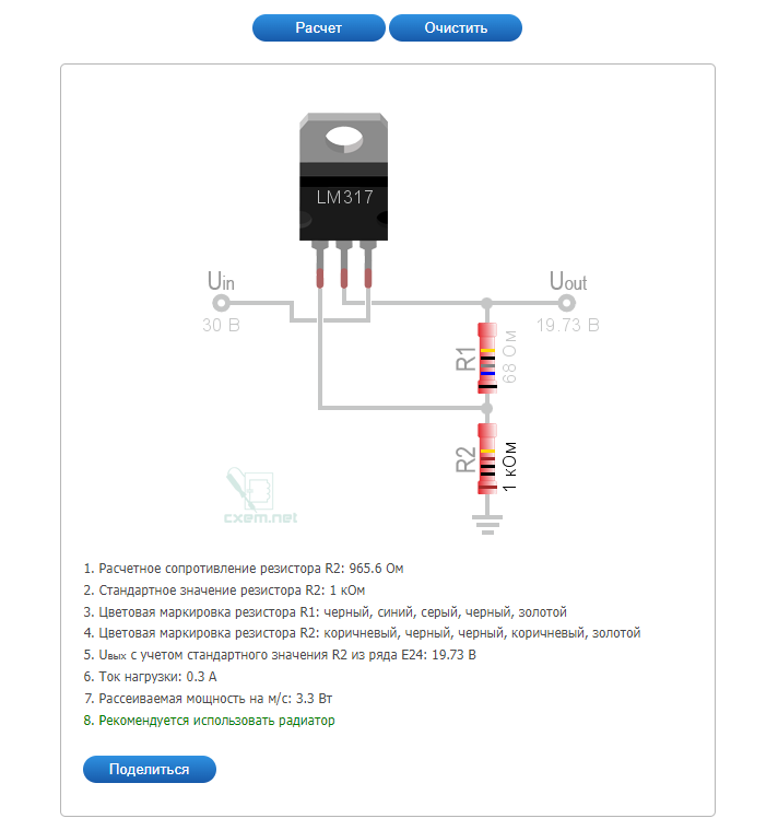

Ну либо 1 Вт действительно может очень быстро разогреть корпус LM317 выше допустимой температуры (если конечно без радиатора), либо какая-то другая проблема, для выявления которой думаю понадобится измерить ток между LM317 и импульсным DC/DC, а также на всякий случай снять осциллограмму после LM317
Да вы что? (30-20)*0.3=3 Вт. От такого выделения тепла чип без радиатора очень быстро должен бабахнуть.

Не. MMM же позже объяснил что 300 мА - это ток на выходе импульсного DC/DC. А сам импульсник теоретически должен потреблять от LM317 около 100мА

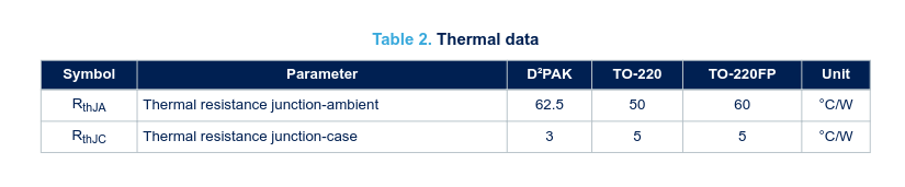

Если я правильно понял цифру из даташита, тепловое сопротивление корпуса TO220 - 50 C/W, то есть при рассеянии 1 Вт он должен нагрется на 50 гр выше окружающей среды - типа порядка до 80 С. А температура самотключения у него 150…
Так что скорее всего какие-то внешние причины.

Вовторых, по расчетам все выглядело очень прилично. Нагрузка 300мА у меня импульсная, она включается на срок менее секунды раз в 30-40 сек. Так что средний ток через понижайку скорее ближе к току покоя - 150мА.
Таким образом, через ЛМ317 должно проходить всего 50мА или около того, тепловыделение на нем 0.5вт и нагреваться он должен градусов до 50-60 - горячий, но не обжигающий, ничего экстремального.
Если есть замечания - с удовольствием выслушаю.
А что значит “тепловое сопротивление корпуса”?
Это между чем и чем?
Насколько я понимаю - верхняя строчка суммарное теплосопротивление “кристалл - воздух” через корпус, без радиатора.
Нижняя - теплопередача на радиатор.

Не знаю, может я и не прав, но мне кажется, что четко определенное даташитом значение теплосопротивления между чем-то и воздухом - это какой-то странный параметр, учитывая что теплопередача в воздухе в основном осуществляется за счет конвекции а не теплопроводности.

Пожалуй Вы правы, я не вполне правильно использовал данные из даташита… это не теплопередача с корпуса в воздух, а теплопередача на некую стандартную плату:
θJA is defined as the thermal resistance from the junction to ambient temperature. It is a measure of the device’s ability to dissipate heat from the junction to ambient temperature via all heat transfer paths, the sum of copper tracks, vias, and air convention conditions.
Therefore, a given θJA is only valid for its defined PCB. It is a common mistake to believe that θJA is a constant that can be used on all PCBs (источник)
Не совсем понятно, что конкретно имеется в виду для LM317 в корпусе ТО220, но вероятно в моем случае сопротивление будет существенно выше, так как я просто впаял ЛМ-ку вертикально в макетку.
Интересно, значение из даташита приведено для случая когда основание корпуса (то что с отверстием для крепления) лежит на плате или висит в воздухе? Как бы теплопередача в этих двух случаях будет отличатся на порядок…
