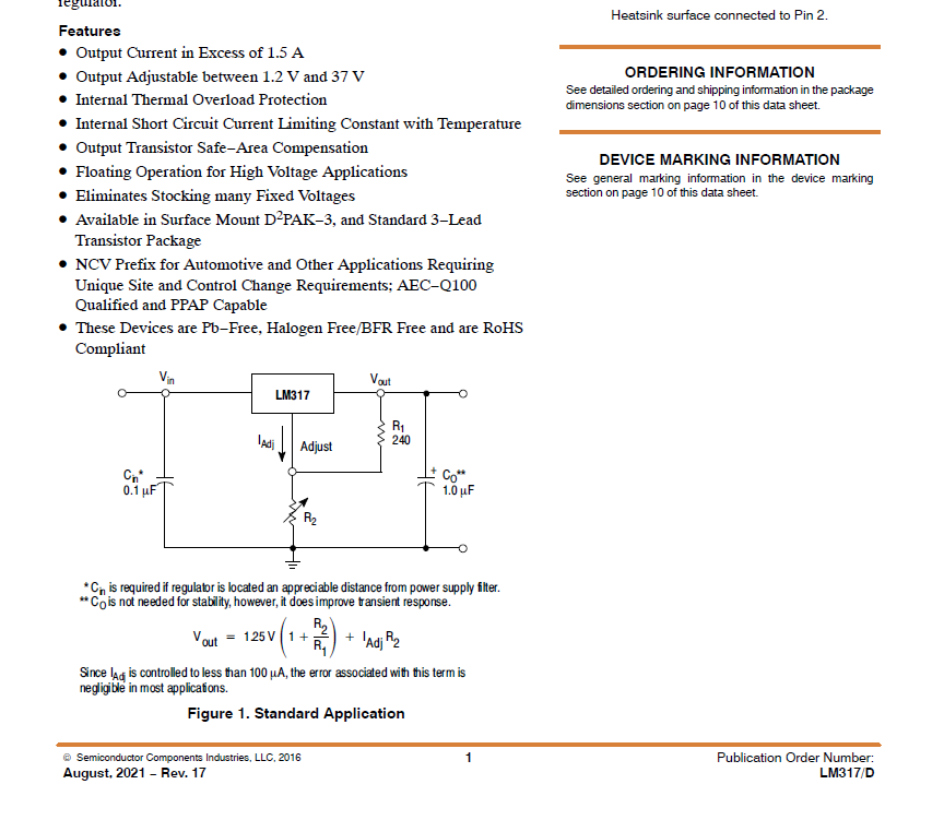

Как бы попроще снизить напряжение DC 30v на 5-10в?
104 керамика нормально будет?
Вход и выход? Или только выход?
лучше на оба, да, 104 пойдет
в даташите обычно есть примеры
Оно сейчас так и включено, но хочется сделать от одного источника.

Возьми LM78XX, например, LM7812 и “подопри” ей вывод GND стабилитроном вольт на 6-9.
Вроде бы даже резистором обычным можно “подпереть”, но как его вычислить я не знаю.
78ХХ по стабильнее 317х…
Со стабилитроном идейка интересная, правда LM78xx у меня только в смд-корпусах, много возни.
Да и потом , LM78xx и LM317 это ж фактически одно и тоже - в чем смысл проверки?

Мне просто хотелось побаловаться с ЛМ317.
Дело в том, что когда кто-то первый раз предложил 317-ую в ветке - я как и все, прикинул, что 10в на 0.5А дает слишком большой нагрев и потому забраковал идею.
Но потом я измерил реальный ток, увидел что там всего 0.15 - 0.3А, да к тому же это ПОСЛЕ импульсной понижайки. Значит до нее должно быть раза в три меньше. Мне подумалось, что ЛМ может и прокатить, стало интересно.

тут дело такое, что понижайка может жрать вполне приличный импульсный ток и ее собственного входного электролита может не хватать для существенного сглаживания, что и не нравится линейнику.
У него нет такой шустрости, чтобы отслеживать высокочастотные для него пульсации, вот его и колбасит.
Т.е. может там еще и электолит придется увеличивать.
