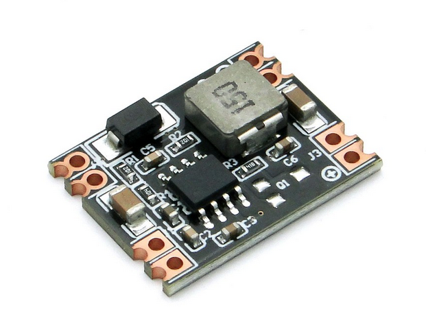

на ней вообще нет ни одного электролита
чем мне она и нравится… маленькая и почти плоская - обтягиваешь ее термоусадкой или просто оборачиваешь изолентой и кладешь между элементами конструкции

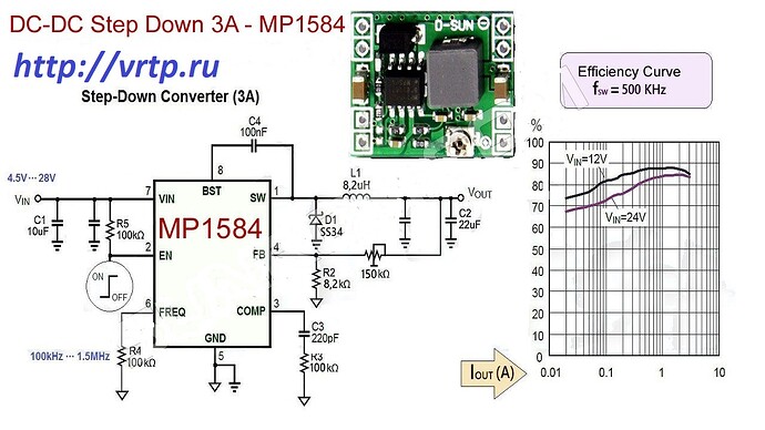

схема, я так понимаю, вот
довольно старая по нынешним меркам, без синхронного выпрямителя.

@MMM, у МР1548 предельное входное 30 В, допустимое 28 В. Вот и нужно ограничивать ЛМ-кой до 27-28 В. И не надо этих перестраховок.
При снижении напряжения на входе ЛМ до 29 В, она будет постоянно открыта, и падение на ней составит 2 В, а при малом токе где-то 1.5 В. И никаких радиаторов.
