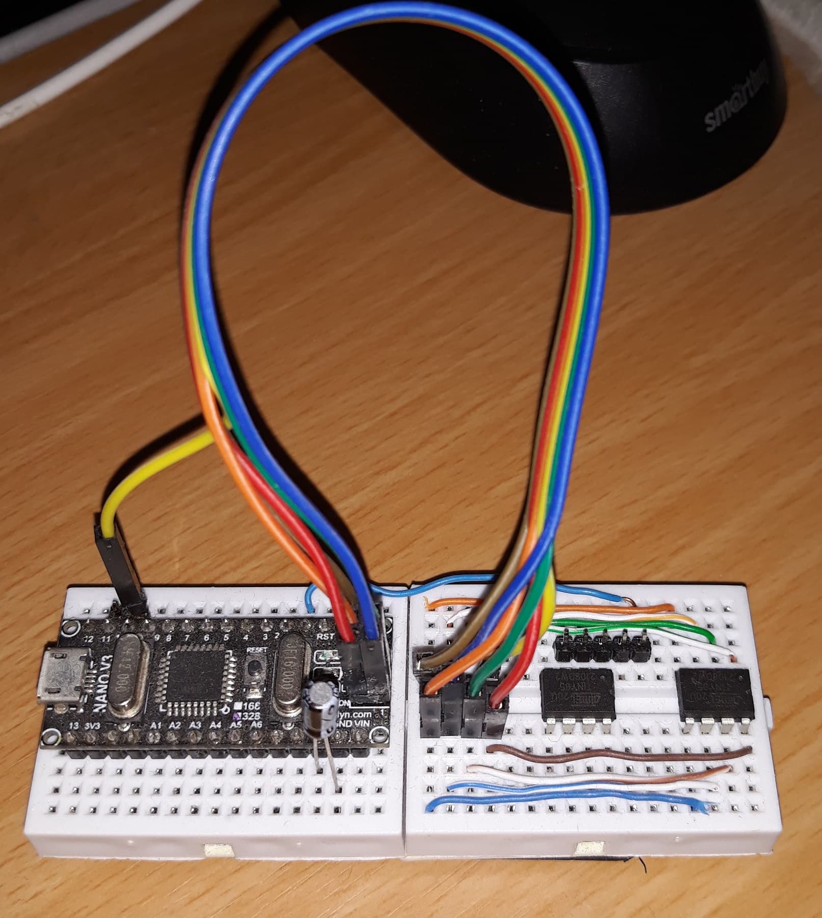

Как прошить новый Atmega328PB с помощью ArduinoIDE

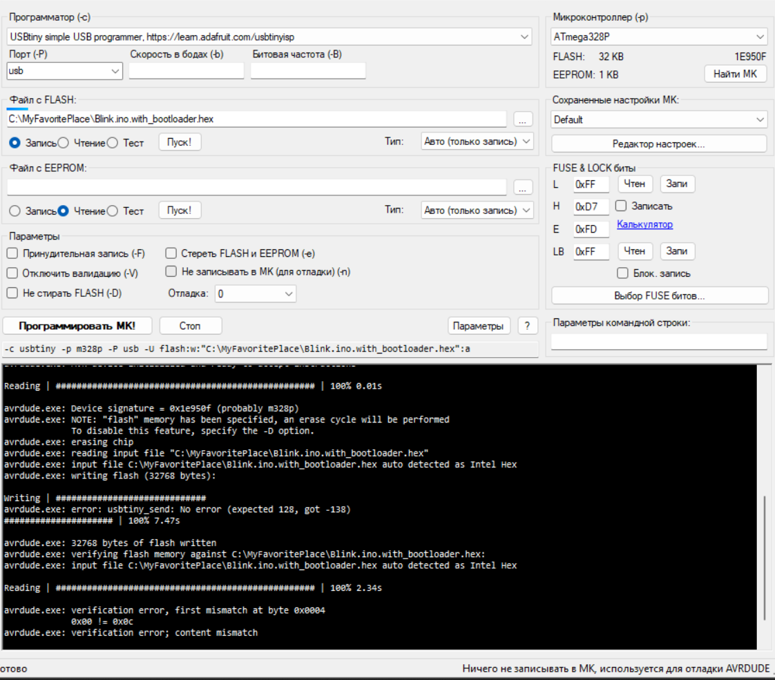

На фоне сообщения “verification error” Вызывает гомерический хохот…
тогда в чем может быть подвох?
С 0xD7 у вас там не стартует загрузчик !!!
В #160 и #161 есть всё что вам надо сделать !!!
Вы зачем снова взялись за usbtiny ? Ну вроде же выше сказали что есть нормальный программатор…
Что такое 1.8.14 , ардуино ide ? Тогда к чему приведена картинка avrdudess ?

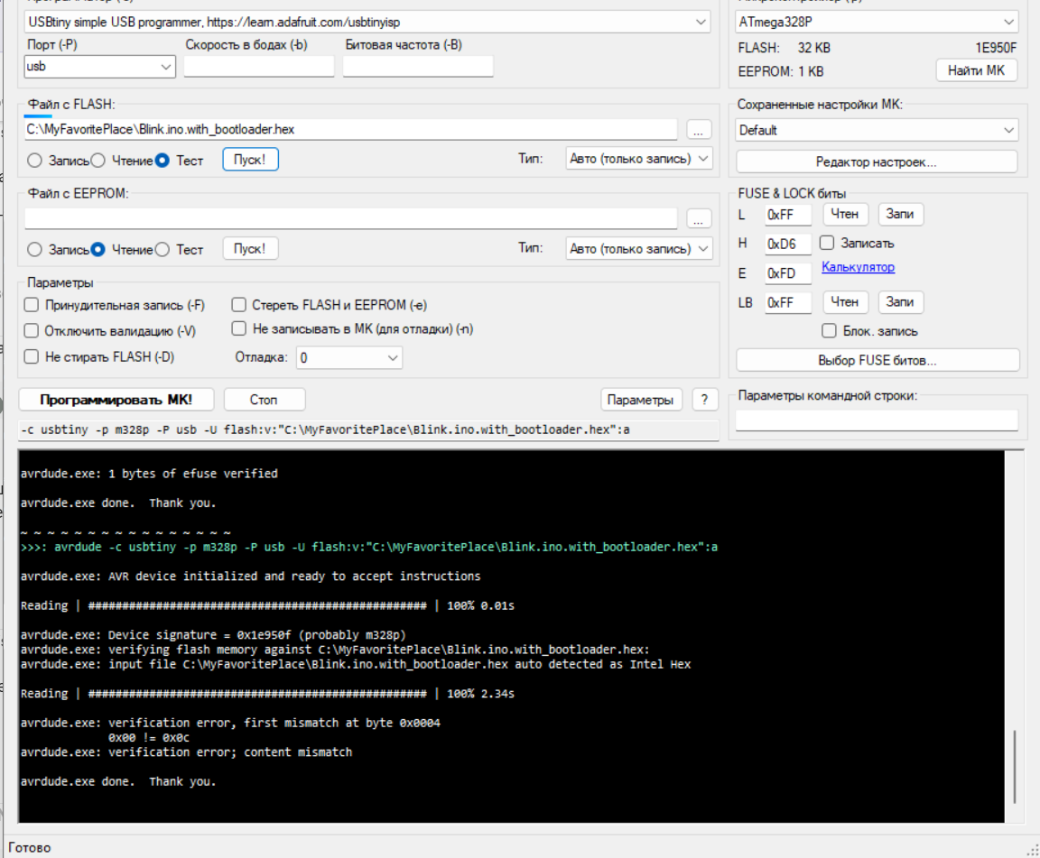

прошилось верно - прочиталось с ошибками
выберите опцию Тест
Ой не факт… Может ничего и не записалось, по этому ошибка при чтении…
они кончились((( были проблемы с платой
А кто моргает тогда ???
пин 13
UNO есть ? Работает ?
да, рабочая
