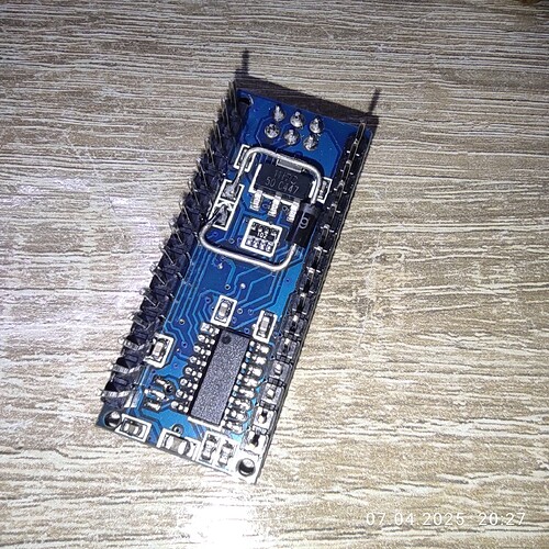

Какая деталь на обратной стороне NANO?
Это ты про светодиод? Может «не той стороной» впаял? :grinning:
фотку!!
Стихи! “Впаял шоттку - вышли фотку” … и выпей водку… :tumbler_glass:
Тогда уж «…вотку…» ))
ТыСы, дарагой! Ты проверь свою няньку питанием на +5 от БП. ежели лампачка зажжоццо, то нянька - жива, можно оперировать, ежели нет, в в МОРГ!!!
ЗЫ: да, водку, или вотку, но точно уже совсем пора!!! Лехаим! А то мозги потекли…
Вот оно, джентльмены)
Коротышей на ногах диода с соседними деталями нет.
тут нет замыкания?
Нет, видимый зазор.
Опа, есть питание!
Просто на USB.
Ты хоть изолентой заклей места где «видимый зазор».
Пробую на шилде…
Тем более. Чуть надавил и зазор уже невидимый :grinning:
Интересно…
Индикатор питания горит, заливаю “мигалку”-без реакции.
Наверное, аллес)
Просто на весу, от ЮСБ
Если «заливается» и без ошибок - то не факт.
В диспетчере устройств порт появляется при подключении.
Даже не знаю - поздравить тебя с этим или посочувствовать.
Ты читать умеешь?
Ну, больше чем впаять диод я ничего сделать не могу.
Отключайте аппаратуру)
Да, DONE UPLOADING
Значит должен работать и блинк.
