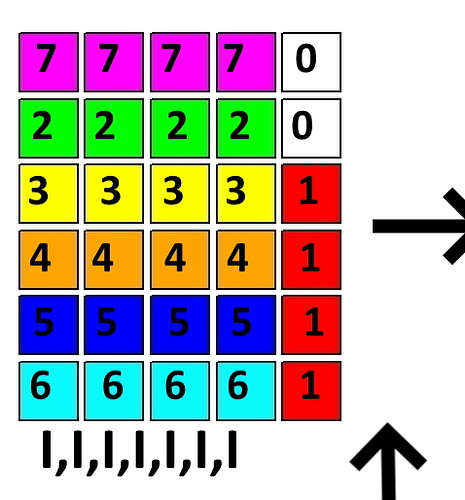

Вся модель тетрашек это массив 5х6 где фишки цветные это 1,2,3,4…7. А пусто-место это 0. Механика это перестановка местами элементов массива в окрестностях 0 используемой в варианте игры навигацией (кнопки, сенсор, джойстик и т.д.).
…то есть сначала просто пишем массив, забиваем фишки в него и пишем функцию вывода на своё исполнительное уст-во (матрица ws2812b).

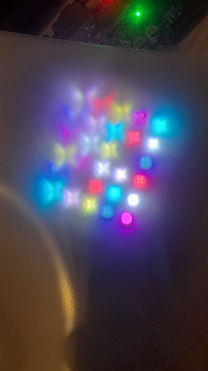

VID_20240612_113351 (1)
Если и буду делать, то на st7735 и джойстике с кнопкой внутри :slight_smile:
розовенький да, не удался,)))
это потому что я уже сонный был, пленка если что есть даже от монитора, которая превращает пиксели в кресты)))
Бумагу ещё подложить, белую, белую. Ну и попробовать вывод фигур по моим картинкам, будет видно или не видно тетрамино.
я пока что не знаю как код написать, но если 2 пустых места будет, то это явный конфликты и баги в коде в будущем…)))
но в принципе решаемо наверное, особенно если указывать куда поставить то что передвигаем
если вот так

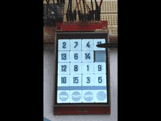

Попытался представить “пятнашки” на поле 480х320.
andriano надеюсь написанную на языке го ? и запущенную на пк ?))) в принципе легко, но долго и беЗсмысленно))

Начни вот так :slight_smile:
byte tetraschki[6][5]={{7,7,7,7,0},
                       {2,2,2,2,0},
                       {3,3,3,3,1},
                       {4,4,4,4,1},
                       {5,5,5,5,1},
                       {6,6,6,6,1}
 byte zero_1=0*5+4;//линейный номер в массиве первого пусто-места
 byte zero_2=1*5+4;//линейный номер в массиве второго пусто-места

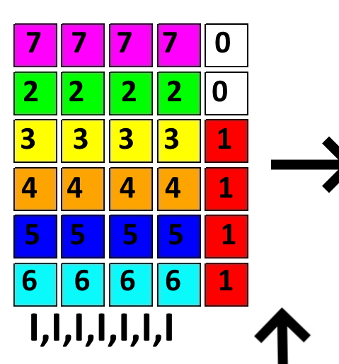

допустим сделаю, а тут l,l,l,l,l,l,l выигрышная комбинация после которой грузить одну из 5 следующих в фото ?
+ добавить раскраску в рандомные цвета…вам вообще это пригодится ?
вы же собрались делать это просто на tft дисплее, а у меня на адресной ленте)))
и если не пригодится,  тогда у меня вроде теряется смысл делать)))
не знаю получилось или нет,(переход на следующий левел) так как режим читерства я еще не сделал,
а потенциометрами собирать не удобно))

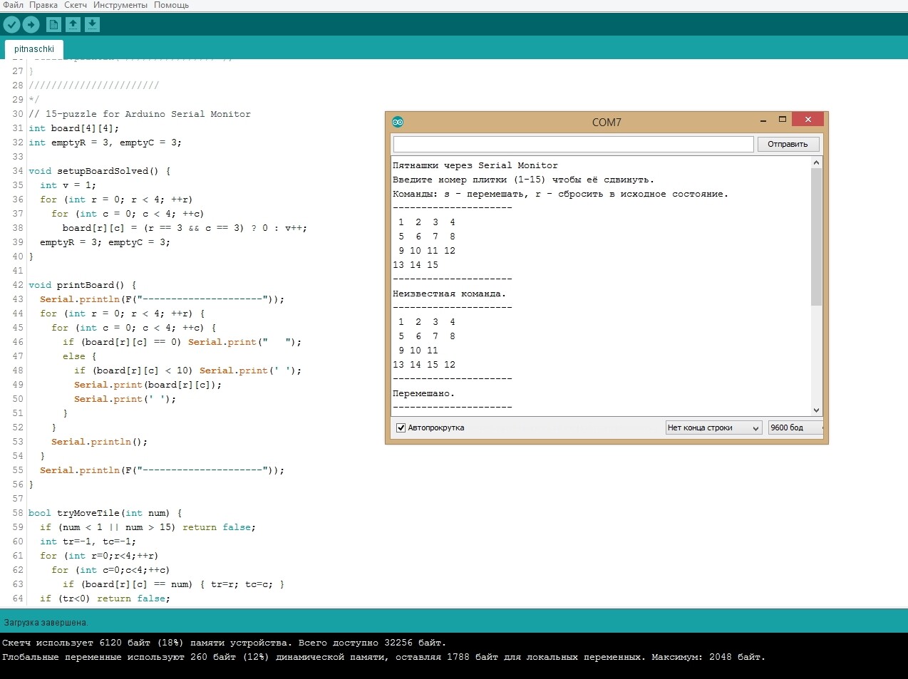

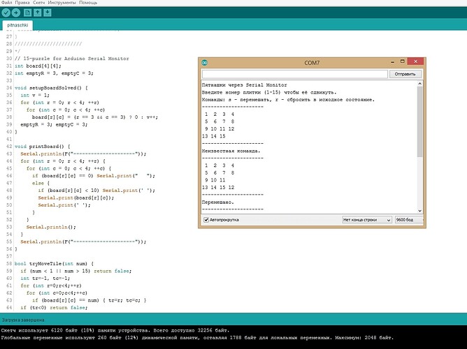

Вот для старта, на примере игры пятнашки. Загрузи в уно, посмотри псевдографику.
…если есть понимание допиши механику перестановок фишек по типу так - вводим номер фишки рядом с пусто-местом расположенной и она меняется местами с пусто-местом.
byte pitnaschki[4][4]={{1, 2, 3, 4 },
                       {5, 6, 7, 8 },
                       {9,10,11, 12},
                       {13,14,15,0 },
 byte zero_=3*4+3;//линейный номер в массиве пусто-места
otrisovka();
void otrisovka(){
 for(int i=0;i<4;i++){
 for(int j=0;j<4;j++){
 if(pitnaschki[i][j]!=0&&pitnaschki[i][j]<10){Serial.print("[ ");Serial.print(pitnaschki[i][j]);Serial.print(']');}
 if(pitnaschki[i][j]!=0&&pitnaschki[i][j]>=10){Serial.print('[');Serial.print(pitnaschki[i][j]);Serial.print(']');}
 if(pitnaschki[i][j]==0){Serial.print("[  ]");}
  Serial.println();
 Serial.println("////////////////");
…даже фотки делать не надо :), только скрины экрана-порта.

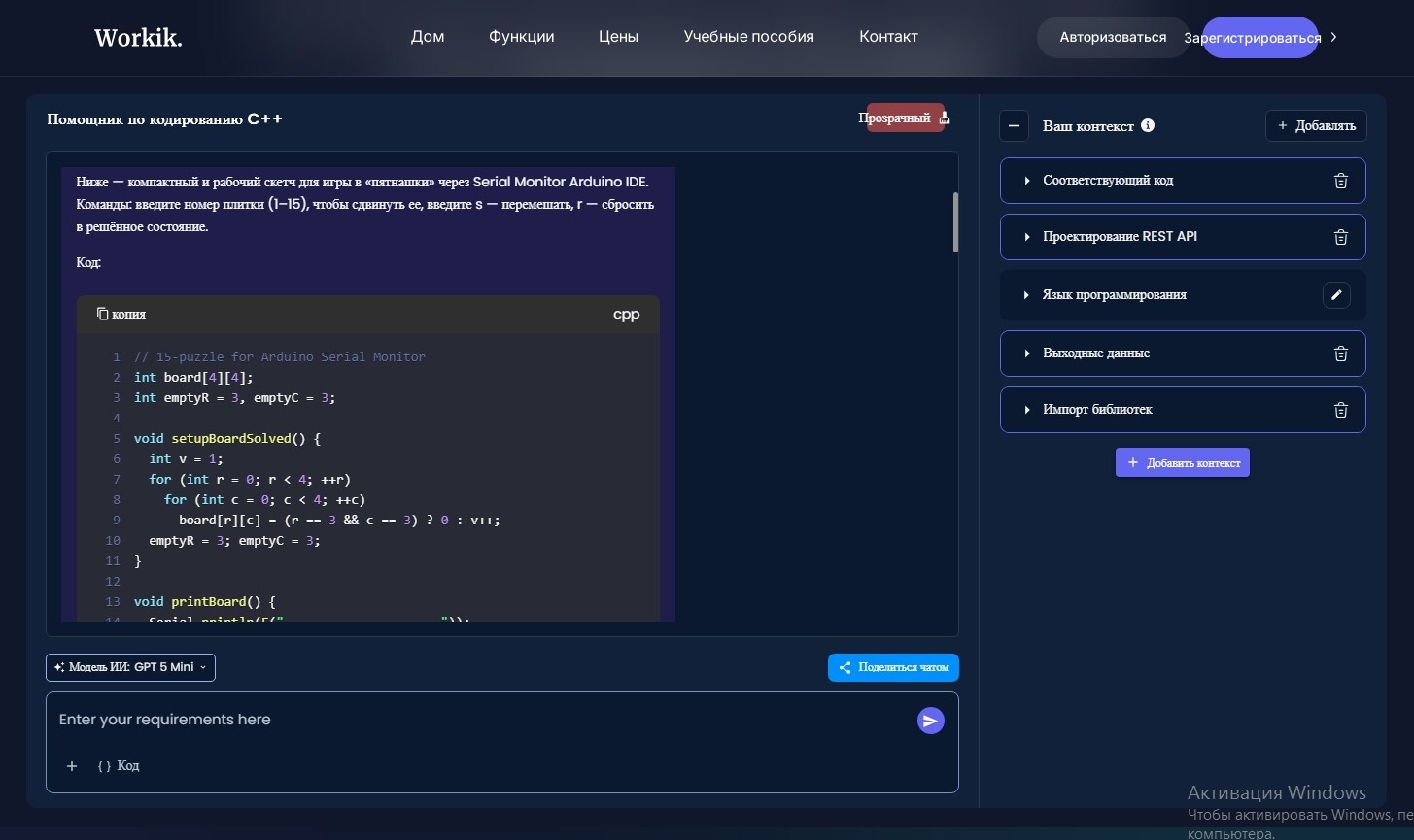

Не надо. И вправду ИИ могёть писать скетчи с одной фразы-задания :slight_smile:
В образовательном плане конечно офигенно!!!

void setupBoardSolved() {   // инициализация поля в решённом состоянии
  int v = 1;               // значение первой плитки
  for (int r = 0; r < 4; ++r) // по строкам
    for (int c = 0; c < 4; ++c) // по столбцам
      board[r][c] = (r == 3 && c == 3) ? 0 : v++; // заполняем числами 1..15, последний = 0 (пусто)
  emptyR = 3; emptyC = 3;  // устанавливаем координаты пустой клетки
void printBoard() {        // вывод поля в Serial Monitor
  Serial.println(F("---------------------")); // граница таблицы
  for (int r = 0; r < 4; ++r) { // для каждой строки
    for (int c = 0; c < 4; ++c) { // для каждого столбца
      if (board[r][c] == 0) Serial.print("   "); // пустая клетка выводится как пробелы
      else {
        if (board[r][c] < 10) Serial.print(' '); // выравнивание для однозначных чисел
        Serial.print(board[r][c]); // вывод значения плитки
        Serial.print(' ');         // пробел между плитками
    Serial.println(); // перевод строки после строки поля
  Serial.println(F("---------------------")); // нижняя граница таблицы
bool tryMoveTile(int num) { // попытка сдвинуть плитку с номером num
  if (num < 1 || num > 15) return false; // проверка диапазона номера
  int tr=-1, tc=-1;       // координаты найденной плитки (-1 = не найдена)
  for (int r=0;r<4;++r)   // ищем плитку с этим номером на поле
    for (int c=0;c<4;++c)
      if (board[r][c] == num) { tr=r; tc=c; }
  if (tr<0) return false; // если не нашли — возвращаем false
  // проверяем соседство с пустой клеткой
  if ((abs(tr - emptyR) == 1 && tc == emptyC) || (abs(tc - emptyC) == 1 && tr == emptyR)) {
    board[emptyR][emptyC] = board[tr][tc]; // перемещаем плитку в пустую клетку
    board[tr][tc] = 0;                     // старая позиция становится пустой
    emptyR = tr; emptyC = tc;              // обновляем координаты пустой клетки
    return true;                           // ход выполнен успешно
  return false; // ход невозможен (плитка не соседняя)
bool isSolved() {         // проверка, решена ли головоломка
  int v = 1;              // ожидаемое значение первой плитки
      if (r == 3 && c == 3) return board[r][c] == 0; // последняя клетка должна быть пустой
      if (board[r][c] != v++) return false; // если значение не соответствует ожидаемому — не решено
  return true; // (формально недостижимо, т.к. цикл возвращает на последней клетке)
void shuffleBoard(int moves) { // перемешивание поля выполнением случайных допустимых ходов
  for (int i = 0; i < moves; ++i) {
    int dirs[4][2] = {{-1,0},{1,0},{0,-1},{0,1}}; // смещения для соседних клеток (вверх, вниз, влево, вправо)
    int options[4][2]; // возможные координаты для перемещения в пустую
    int optCount = 0;  // количество возможных ходов
    for (int d = 0; d < 4; ++d) { // проверяем каждое направление
      int nr = emptyR + dirs[d][0]; // новая строка
      int nc = emptyC + dirs[d][1]; // новый столбец
      if (nr >= 0 && nr < 4 && nc >= 0 && nc < 4) { // если внутри поля
        options[optCount][0] = nr; // сохраняем опцию
        options[optCount][1] = nc;
        optCount++; // увеличиваем счётчик опций
    int pick = random(optCount); // случайно выбираем одну из опций
    int pr = options[pick][0];   // выбранная строка
    int pc = options[pick][1];   // выбранный столбец
    // перемещаем выбранную соседнюю плитку в пустую клетку
    board[emptyR][emptyC] = board[pr][pc];
    board[pr][pc] = 0;
    emptyR = pr; emptyC = pc; // обновляем координаты пустой клетки
  Serial.begin(9600);           // инициализируем Serial с скоростью 9600 бод
  while (!Serial) ;             // ожидаем готовности Serial (важно для плат с USB)
  randomSeed(analogRead(A0) ^ micros()); // сеем генератор случайных чисел шумом с A0 и микросекундами
  setupBoardSolved();           // создаём начальное решённое поле
  Serial.println(F("Пятнашки через Serial Monitor")); // приветственное сообщение
  Serial.println(F("Введите номер плитки (1-15) чтобы её сдвинуть.")); // инструкция
  Serial.println(F("Команды: s - перемешать, r - сбросить в исходное состояние.")); // команды
  printBoard();                 // выводим начальное поле
String readLine() {             // читаем строку из Serial (с учётом '\n')
  if (!Serial.available()) return String(); // если данных нет — возвращаем пустую строку
  String s = Serial.readStringUntil('\n'); // читаем до перевода строки
  s.trim();                   // убираем пробелы и CR в начале/конце
  return s;                   // возвращаем прочитанную строку
  String cmd = readLine();     // получаем команду от пользователя
  if (cmd.length() == 0) return; // если ничего не введено — ждём дальше
  if (cmd.equalsIgnoreCase("s")) { // команда 's' — перемешать поле
    shuffleBoard(200);         // делаем 200 случайных допустимых перемещений
    Serial.println(F("Перемешано.")); // уведомление об успешном перемешивании
    printBoard();              // выводим поле
    return;
  if (cmd.equalsIgnoreCase("r")) { // команда 'r' — сброс в исходное состояние
    setupBoardSolved();         // восстанавливаем решённое поле
    Serial.println(F("Сброшено в исходное состояние.")); // уведомление
    return;
  // проверяем, является ли ввод числом
  bool ok = true;
  for (unsigned int i=0;i<cmd.length();++i) {
    if (!isDigit(cmd.charAt(i))) { ok = false; break; } // если встречен нецифровой символ — не число
  if (ok && cmd.length() > 0) { // если ввели число
    int num = cmd.toInt();      // преобразуем строку в число
    if (tryMoveTile(num)) {     // пытаемся выполнить ход
      printBoard();             // выводим поле после хода
      if (isSolved()) {         // если поле решено
        Serial.println(F("Поздравляем! Вы решили головоломку!")); // поздравление
        Serial.println(F("Введите s чтобы перемешать, r чтобы начать заново.")); // подсказка следующих действий
      Serial.println(F("Невозможный ход. Введите номер плитки, соседней с пустой.")); // ошибка хода
    Serial.println(F("Неизвестная команда.")); // ввод не распознан как
