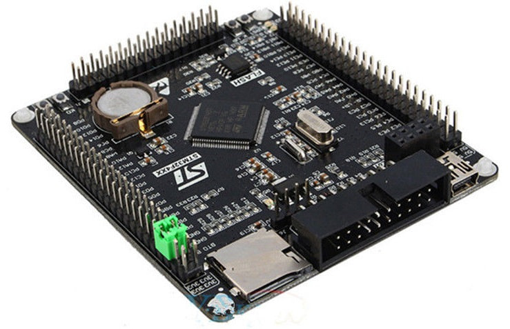

Если только ROM-диск, то вообще никаких проблем. Если нужно писать, то запись поблочная, что для дискового накопителя - норма. Но что-то мне кажется, там не те объемы, на который имело бы смысл натягивать ФС. Другое дело - если внешнюю SPI flash.
Вот на такой плате, например,
уже впаяна микросхема на 16 Мбит. И никто не мешает заменить ее на более емкую.
Но, кроме того, есть гнездо для SD карты, с которой, по моему мнению, и следует работать, если требуется именно блочное устройство хранения с ФС.
