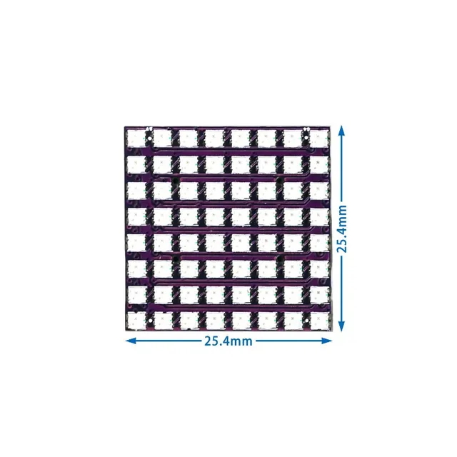

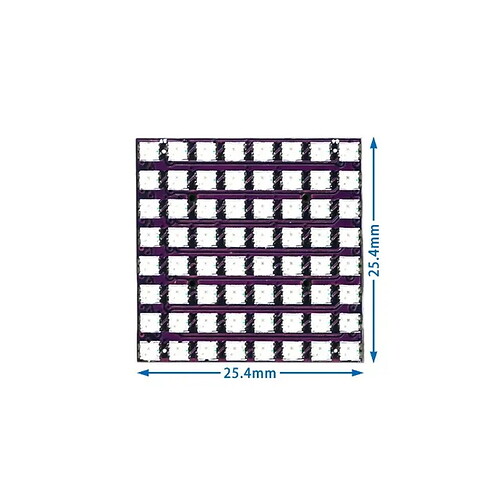

Мини матрица 16х16 ws2812b

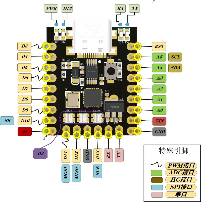

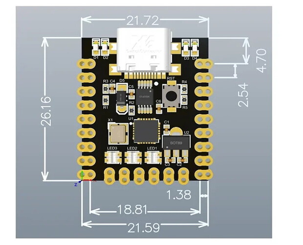

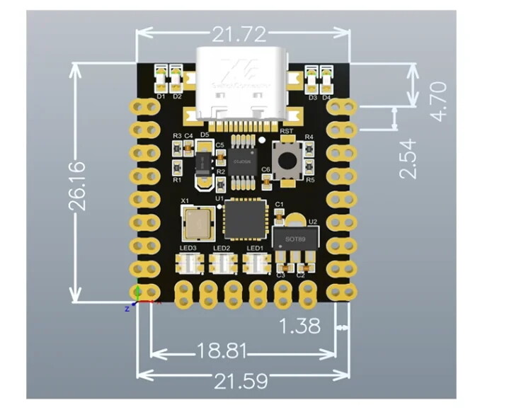

Да, это адресные светодиоды, по картинке судя и злобным комментам покупателей :slight_smile: Им платка не зашла. Я взял из-за квадратности, разъёма на борту, и возможности клеить на бумажный скотч, удобство пайки с двух сторон и на “край”. То что она определяется как просто нано в IDE.
оооо, а я вас тоже знаю, вы тоже мой личный хейтер))) вот тут не точка а ?! должны быть наверное… хотя это не код, и тут так писать можно)))
lilik такой девайс появился, если надо совсем маленькое что то

Все три подключены на D2, причем D2 никуда больше не выведена.
А могли бы вывести с 3 адресного светодиода дальше на ленту вывод :slight_smile:
Купить платку 8х8 мини и приклеить её наоборот этой платы, выйдет дешевле, чем BABOS советует.
Почти тютька в тютьку.
конечно дешевле))) https://aliexpress.ru/item/1005006325461480.html (вроде она) я ту ссылку скидывал из за того что там видео работы ее есть

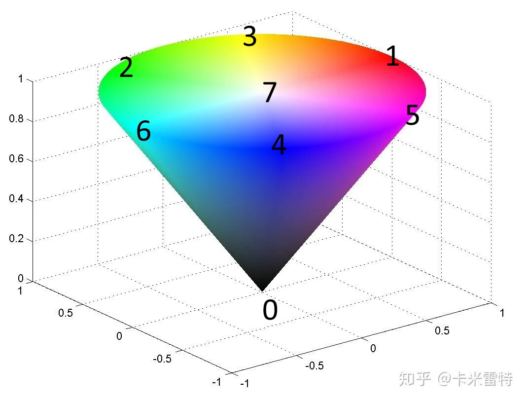

Можно попробовать цвета гармонизировать. В интернете есть онлайн калькуляторы. А можно - наеборот, использовать близкие цвета

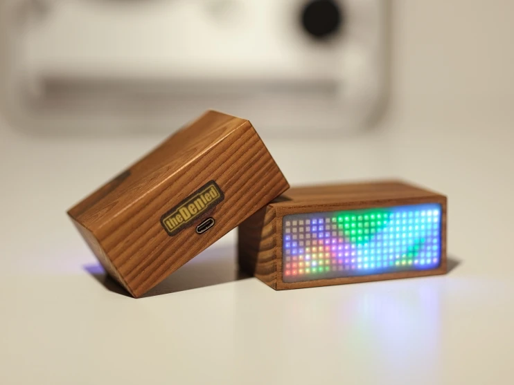

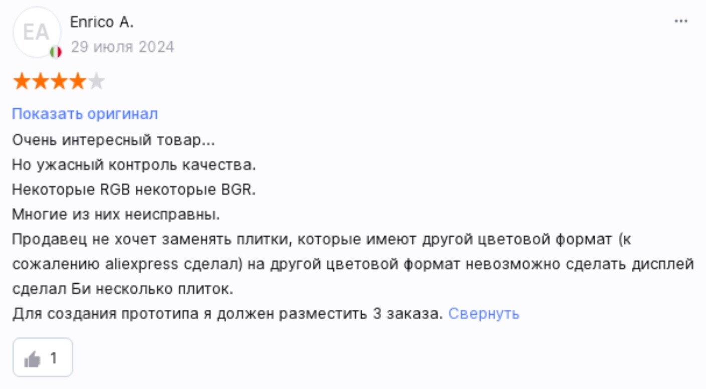

Или в футляр деревянный как покупатель ниже этого Энрики
Ещё жалуются, но я и сам заметил - светодиод включения синий-яркий, а с 13 пина жёлтый-тусклый, на фоне синего почти не виден :slight_smile:
Тут я не пришёл к решению :slight_smile: В моих вариантах с адресными светодиодами всегда фигурирует М - псевдомощность(яркость) свечения от 0-255. В конкретно этих узорах цветоперебор реализован в виде
strip.setPixelColor(N,(cv%2)*M,((cv/2)%2)*M ,((cv/4)%2)*M );
с условными номерами цветов 0-7. Поэтому вопрос как подбирать комплект цветов с регулировкой их псевдояркости остаётся открытым.
Как вариант использовать не RGB, а HSV. В Adafruit_NeoPixel это вроде есть. В нестандартной есть(GitHub - HardProg/Adafruit-NeoPixel-With-HSV: This is the Adafruit NeoPixel library https://github.com/adafruit/Adafruit_NeoPixel WITH HSV), а в FastLED есть по умолчанию. Насыщенность сделать на всю(для красивости) и с яркостью работать проще.
Надо подумать на досуге. Плохо, что аппаратно то светодиоды работают именно в RGB пространстве.
Вот, номера цветов на этом конусе. Осталось яркость вставить :slight_smile:
Хех, походу, в HSV чаще работают не яркостью, а насыщенностью. В Fast led куча разных готовых функций и в большинстве эффектов “красявости” достигаются именно насыщенностью - типа fadeToBlackBy

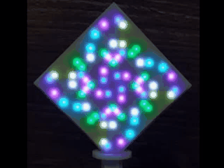

вроде работает, но кажется ваш эффект отвалился))) и появился другой(хорошо или плохо это я не знаю, у меня матрица 8 на 8))) ) если хорошо, то скиньте пж видео работы)))

В гладкой, ровной поверхности двух склеиваемых плат.
Он не даёт “нулевой” толщины между скреплёнными платами, не позволяет многократно перезакреплять платы или крепить неразборно.
Оно не поможет, узоры псевдослучайны. Если 8х8 сделали по подобию, то отрезаем мысленно визуально четверть и сравниваем со своим вариантом.
ролик 2

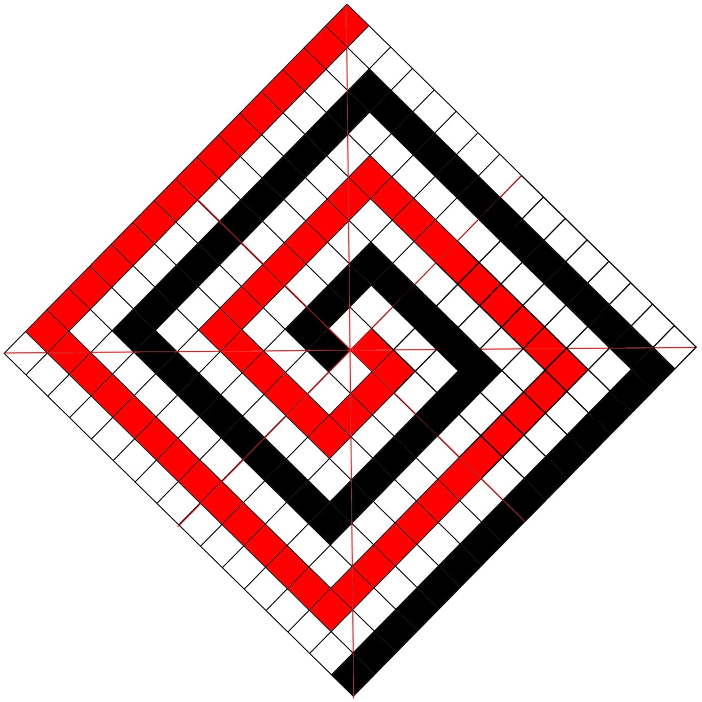

Вот ещё вариант:

byte massiv_per2[4][64] = {{120, 121, 137, 153, 169, 168, 167, 166, 165, 164, 148, 132, 116, 100, 84, 68, 52, 53, 54, 55, 56, 57, 58, 59, 60, 61, 77, 93, 109, 125, 141, 157, 173, 189, 205, 221, 237, 236, 235, 234, 233, 232, 231, 230, 229, 228, 227, 226, 225, 224, 208, 192, 176, 160, 144, 128, 112, 96, 80, 64, 48, 32, 16, 0}, //1
  {135, 134, 118, 102, 86, 87, 88, 89, 90, 91, 107, 123, 139, 155, 171, 187, 203, 202, 201, 200, 199, 198, 197, 196, 195, 194, 178, 162, 146, 130, 114, 98, 82, 66, 50, 34, 18, 19, 20, 21, 22, 23, 24, 25, 26, 27, 28, 29, 30, 31, 47, 63, 79, 95, 111, 127, 143, 159, 175, 191, 207, 223, 239, 255}, //2
  {136, 152, 151, 150, 149, 133, 117, 101, 85, 69, 70, 71, 72, 73, 74, 75, 76, 92, 108, 124, 140, 156, 172, 188, 204, 220, 219, 218, 217, 216, 215, 214, 213, 212, 211, 210, 209, 193, 177, 161, 145, 129, 113, 97, 81, 65, 49, 33, 17, 1, 2, 3, 4, 5, 6, 7, 8, 9, 10, 11, 12, 13, 14, 15}, //3
  {119, 103, 104, 105, 106, 122, 138, 154, 170, 186, 185, 184, 183, 182, 181, 180, 179, 163, 147, 131, 115, 99, 83, 67, 51, 35, 36, 37, 38, 39, 40, 41, 42, 43, 44, 45, 46, 62, 78, 94, 110, 126, 142, 158, 174, 190, 206, 222, 238, 254, 253, 252, 251, 250, 249, 248, 247, 246, 245, 244, 243, 242, 241, 240}, //4
byte massiv_kolzo2[64] = {0, 0, 0, 0, 1, 1, 1, 1, 3, 3, 3, 3, 2, 2, 2, 2, 1, 1, 1, 1, 5, 5, 5, 5, 7, 7, 7, 7, 0, 0, 0, 0, 6, 6, 6, 6, 4, 4, 4, 4, 2, 2, 2, 2, 1, 1, 1, 1, 2, 2, 2, 2, 3, 3, 3, 3, 5, 5, 5, 5, 0, 0, 0, 0}; // начальный набор цветов фрагмента

Этот будет работать только на 16х16, потому что базовый фрагмент не квадрат или треугольник, а спираль.
