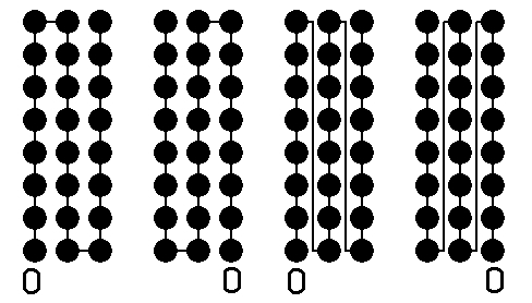

Получил матрицу 8х8, попробовал вариант скетча без библиотеки. Теперь всё нормально показывает с динамической памятью, при попытке включения 1000 пикселей пишет ошибку, как и надо. В случае узоров конечно можно попробовать сделать без буфера. В общем случае это очень трудно, иначе уже бы сделали в мире.
Спойлер

Вот вариант генератора узоров без библиотеки, но с буфером.
…теперь генерация гораздо приятнее.

Ну так переделайте на свою 8х8 мой вариант кода.
Сначала определите ход ленты на матрице, возможно 4 варианта:
Потом массив-переходник перепишите под своё расположение пикселей. Вот скетч для визуализации порядка расположения пикселей на модуле сообразно нумерации.
