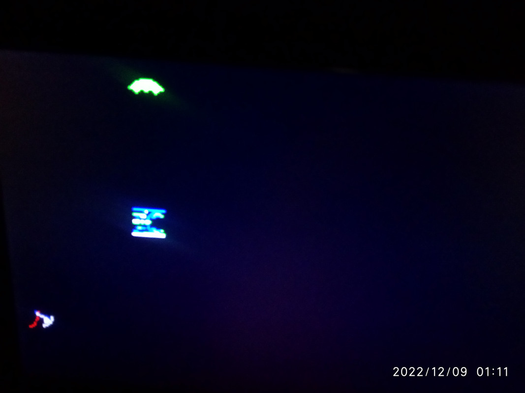

Заготовка игрухи простой для школьников из примера Sprite.

  sprites[2].visible = true;
  // add sprites to display controller
  DisplayController.setSprites(sprites, 3);

Если каснуться сенсорной кнопки на GPIO 27, средний спрайт подпрыгнет.

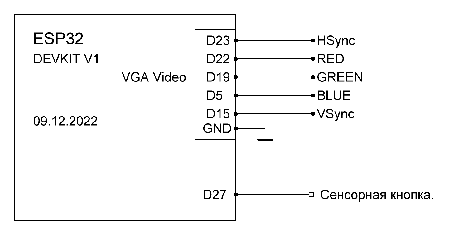

Схема электрическая принципиальная. VGA 8 bit. Нумерация GPIO по умолчанию в FabGL. Порты возможно переназначить.
Мышку из прожекта выпилили. Раз уж есть куча встроенных в микроконтроллер сенсорных кнопок, грех не воспользоваться. По идее, в самой простой игре, нужна только одна кнопка.
