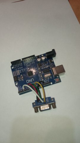

И я вроде как не волшебник, я только учусь😀 идей много а реализовать толку мало. Благо есть такие вот ресурсы где могут подсказать добрые люди, а не добрые могут и подстебать😏
https://i.postimg.cc/pXXDqhtw/1669923171077.jpg
https://github.com/smaffer/vgax
А почему не esp32?
Даже есп не вытянет то что задумывалось.
Надо то было выводить на экран несколько слов и несколько параметров передаваемых через nrf24 .
С таким разрешением ни чего не влазит. А так хотелось.
Этого товарища я прочитал вдоль и поперек. Даже пробовал загружать его примеры но увы… Полная фигня!

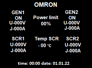

Сейчас собирается блок на атмега2560 который будет собирать инфу с аналоговых и цифровых датчиков и пересылать через nrf24. Вот вопрос теперь куда он все это будет посылать😀. Так как комп или ноут на рабочем месте ставить не интересно, чтоб выводить на serialprint. По тому и зацепился за VGA. Так как таких мониторов сейчас пруд пруди. Да и чем меньше всяких кнопочек тем меньше желания у посторонних лиц их нажимать. Задумка была атмега2560 собирает инфу и пересылает через nrf, с другой стороны nrf принимает, а ардуинка нанка выводит на монитор эту инфу в виде текстового вида. Рассматривал варианты с lcd, жк TFT дисплеями но они размеров маленькие. А хотелось бы чтоб монитор висел на стенке и мог читатся как таблица Головина и Сивцева с расстояния 5м😀
Скажем интерморды отображения должна примерно была выглядеть вот так. Скажем на данный момент все основные параметры работы электроустановки. Ну при желании можно ещё добавить несколько параметров.
