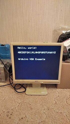

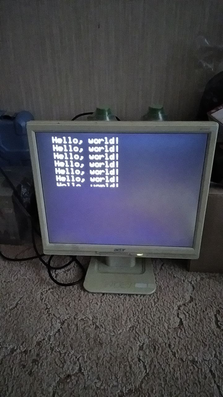

Мониторчик побольше. VGA монитор + ESP 32. 8 bit retro ПК из 90-х
боюсь вывод на HDMI / VGA вы точно таким методом не осилите :slight_smile:
Почему? Есть же переходник hdmi-vga.

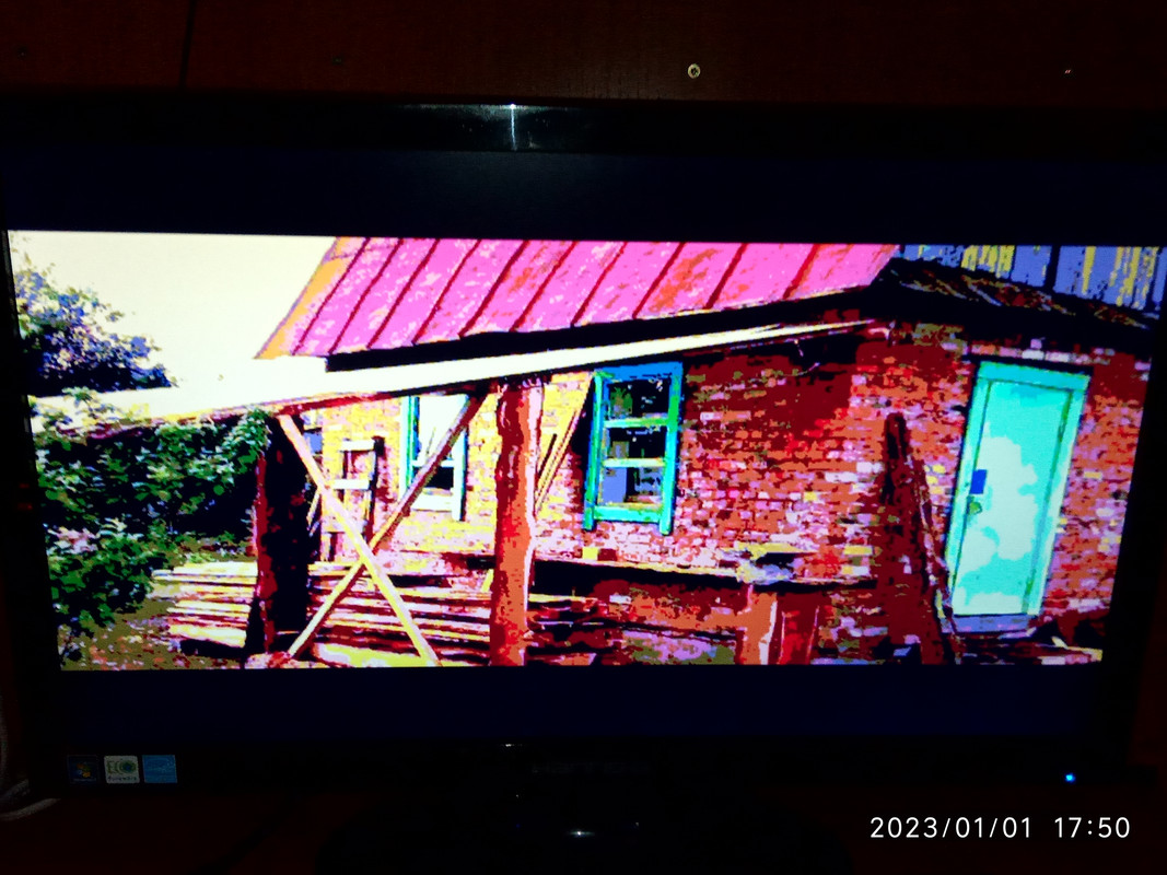

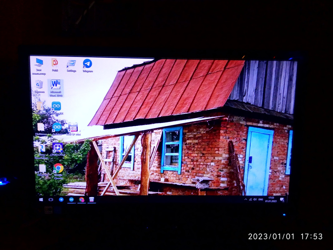

Исходник jpeg.
http://tabak.aaa22.ru/viewtopic.php?id=287
На фото мой дачный домик. Купил в прошлом году домик/дачу. Сфотографировал его, потом конвертировал Jpeg в RGBA8888. Залил изображение в ESP32, теперь - сижу/любуюсь.
Этого додостаточно? Я прошел собеседование на форуме?
Нет, этого не достаточно. На Русском языке отобразите надпись.
Даже есп не вытянет то что задумывалось.
Надо то было выводить на экран несколько слов и несколько параметров передаваемых через nrf24 .
С таким разрешением ни чего не влазит. А так хотелось.

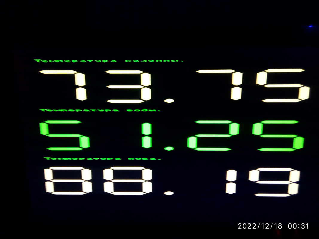

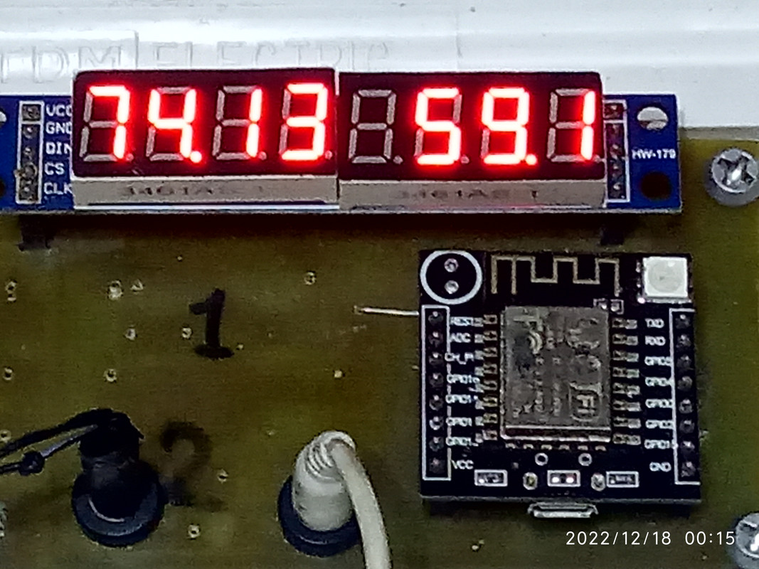

Если я правильно понял, нужны датчики, которые отправляют данные на терминал с дисплем VGA.
У меня такой вариант рабочий есть.
Датччики Ds18b20, совместно с esp8266 измеряют темературы и отправляют данные на Esp32. ESP 32 принимает данные и отображает их на VGA мониторе. Протокл передачи данныхEsp Now.
esp 8266 считывает данные с ds18b20 и передаёт по протоколу esp now на esp32. Esp32, принимает данные с всех градусников и отображает их на VGA мониторе.
