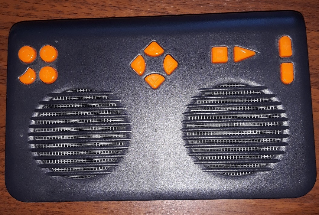

Набор необходимых деталей для создания проигрывателя аудио книг

ТС хочет в темноте шлепнуть рукой по девайсу и попасть на кнопку :slight_smile: Без этого он слушать книги отказывается :slight_smile:

Давай я тебе по делу поясню:
  1. контроллер. Раскодирование МП3 на ходу нормально потянет RP2040, ESP32, старшие STM32.
  2. Писать удобный МП3 плеер под книги, это еще и разметка по главам в самых употребительных форматах и прочее. то сложная задача. Просто кода много, отладки много. Даже для меня, “в одну харю” это задача на год, не меньше. Или это делает коллектив энтузиастов.
  3. ИЛИ (!!!) мы берем готовый проект. И слегка его адаптируем под себя.
    в этом случае лучше поискать проеты под Линукс и использовать одноплатники. они по размеру почти такие как Ардуино. Уж точно как Уно ;)! но там ресурсов достаточно. И есть возможность прицепить тот внешний контроль, какой ты хочешь: джойстики, кнопки, мелкие экраники.
    Для раскодирования МП3 хватит ЛЮБОГО одноплатника. Даже древней апельсинки с 256КБ на борту. Но зато все проекты под Линукс к нашим услугам, а их сотни. Просто выбирай тот, что нравится.
    Наверняка есть проекты под RP2040 и под ЕСП32. Но тут будет труднее адаптировать для себя, если решения принципиально не совпадут с твоими хотелками.
  4. наиболее разумный вариант это использовать старый смарт. Ресурсов на нем гора, а внешние кнопки можно попридумывать, чтобы экраном не светить. Можно по ЮСБ клавиатурку сделать на то же ардуине. Если смарт понимает USB клаву, то на проМикро делается имитация клавы с любыми контролами, которые ты придумаешь.

Страна какая? Я одноплатник тебе посоветую на Али. Этоточно самое лучшее решение. На них есть корлодка GPIO 40 пин обычно. Удобно старый шлейф от ИДЕ харда использовать. К этим GPIO можно подключить все, что нужно и для этого есть готовые код-сниппеты. Для джойстика, для все ходовых ардуино экранчиков. И что-ты-еще-захочешь
