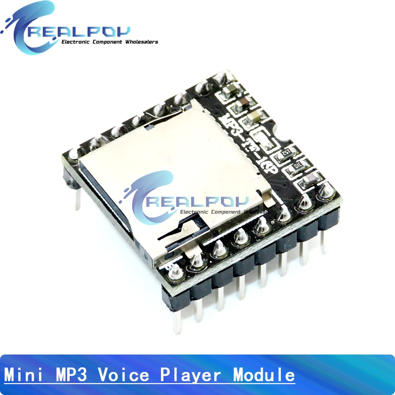

Пробовал другую флеху. То же самое. Перезаливал. Вот именно 2 тоста и все. Странно. Возможно ли это из за того что подключил без резисторов? По идее он не работал бы совсем.
Резисторы попробовать поставить и если схема соединений правильная, формат файлов и папок правильный, то плеер на помойку. Очень много “неправильных” плееров во всех магазинах и трудно найти нормальный. В головной вкладке скетча есть секция настроек MP3 Player, там попробовать поиграться настройками
Я разные схемы подключений смотрел плеера, в некоторых резисторов не было ( они как бы для защиты самого плеера служат) , ну да ладно, сейчас найду, впаяю, посмотрю. Спасибо за ответ. Отпишусь что да как, заодно паралельно закажу на азоН другой плеер.
Кстати, по настройкам, скейчи то я разные ставил, и везде одно и то же.думаю дело не в настройках. Хотя в главном меню я их править пытался.
Когда собирал свой наливатор, я кучу плееров перебрал, и с озона, и с Али, все работали через одно место, с пятой попытки нашел на Али рабочий, с синим диодом, сейчас ссылку найду, и прикреплю.
Отвечаю на вопрос. Сменил плеер, поставил версии 3.0, был 5.1. Теперь все работает.

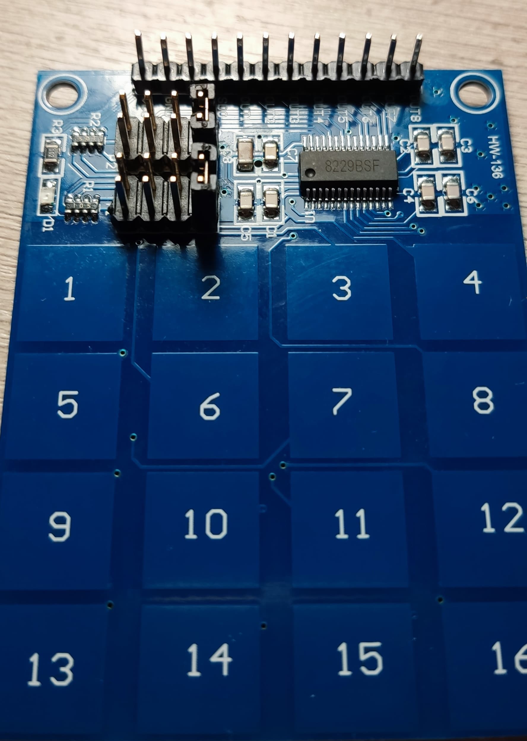

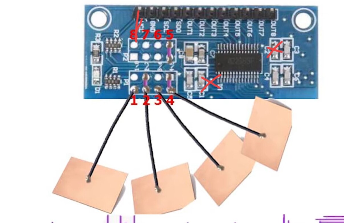

Ребята, хелп ми! Очередной вопрос! Собирал наливайку на микриках, работало, решил сенсорные кнопки. По незнанке купил мелкие,красные, суть проблемы в них понял. Купил сенсорную клаву на 16 кнопок, установил, перемычки сделал, кондеры 2 шт убрал, а теперь вопрос: по одиночке кнопки работают, а вот все 6, нехотят, не загораются все, либо начинают моргать. Что делать? П.с. блок питания 5в2а.
Подскажите по сенсорной клавиатуре, ttp229,
подсоединил все как по инструкции, на 6 концевиков. По очереди все работают, а вот разом не хотят. Блок 5в2а
Покажите фото клавиатуры, где перемычки? Как подключали по двухпроводной схеме?
Вот на фото как у меня были перемычки установлены
Уровень срабатывания в прошивке правильно выставлен?
#define SWITCH_LEVEL 1    // концевики 1 - высокий сигнал при замыкании, 0 - низкий
Если мерить на выходах out1-out6 при установленных 6 рюмках, там какой уровень и везде ли он одинаковый?
Да и потом по какой схеме подключена ttp229 к наливатору?
Уровень срабатывания выстовлен правильно. Дело то в чем, по очереди все работает, а разом концевики глючат. Подключено ± от ардуины до платы провода и от платы концевики. Думаю может где какая перемычка нужна или сделать инверсию на плате и в скейче на 0?
