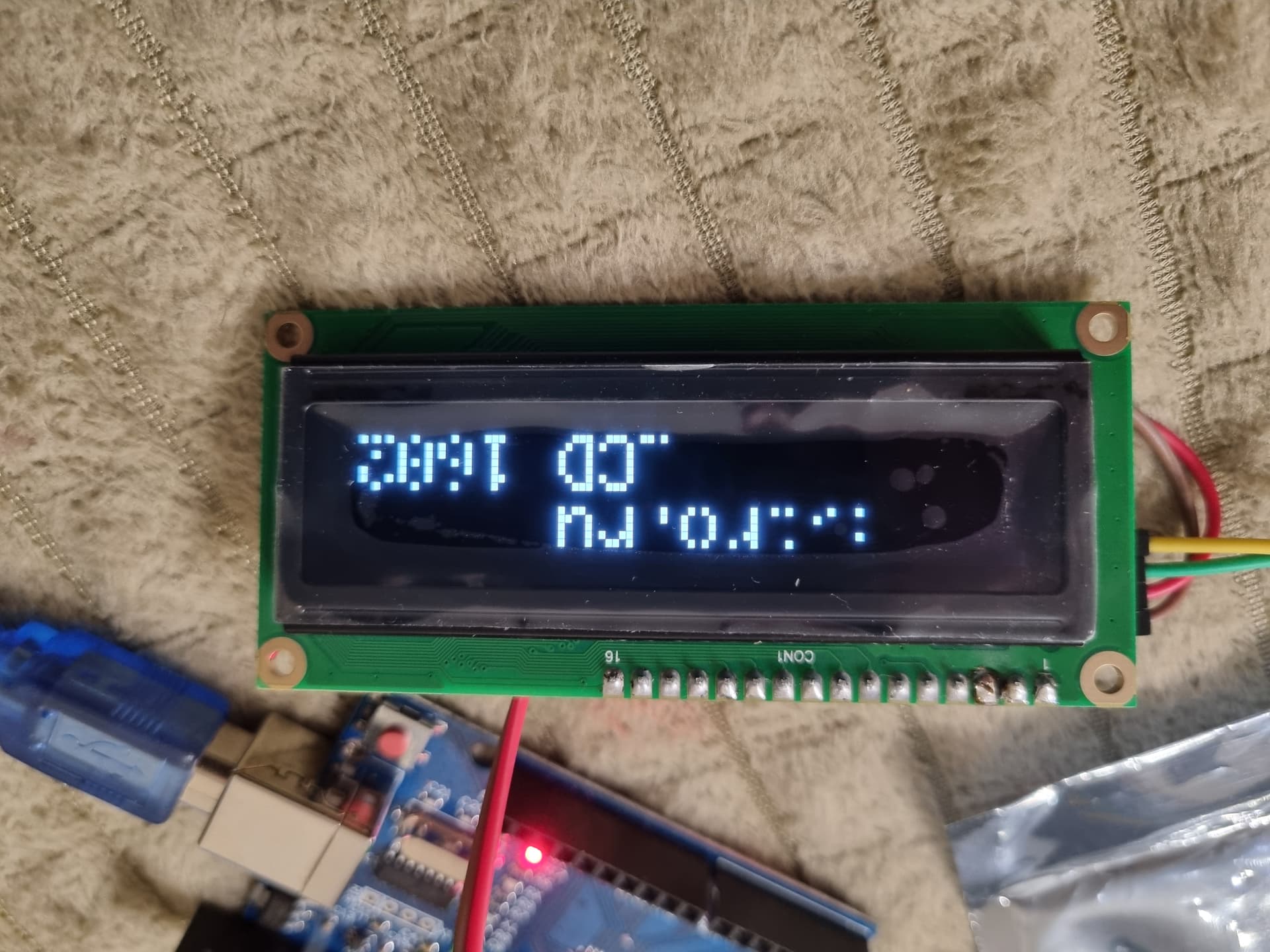

Заказал OLED https://aliexpress.ru/item/1005006674789568.html?spm=a2g2w.orderdetail.0.0.5fdc4aa6DJRXyF&sku_id=12000037986517127
Пришел, а на нем 2/3 пикселей не светятся, печалька :frowning:
Резинку криво поставили? Терять уже нечего - можно разобрать, проверить.
Я тоже на это подумал, разобрал, пробовал по разному ставить их и переворачивал и так и сяк - бесполезно! Ничего не меняется. Если сам индикатор относительно платы на 180 град разворачиваешь, в начале больше пикселей работает в конце меньше.
