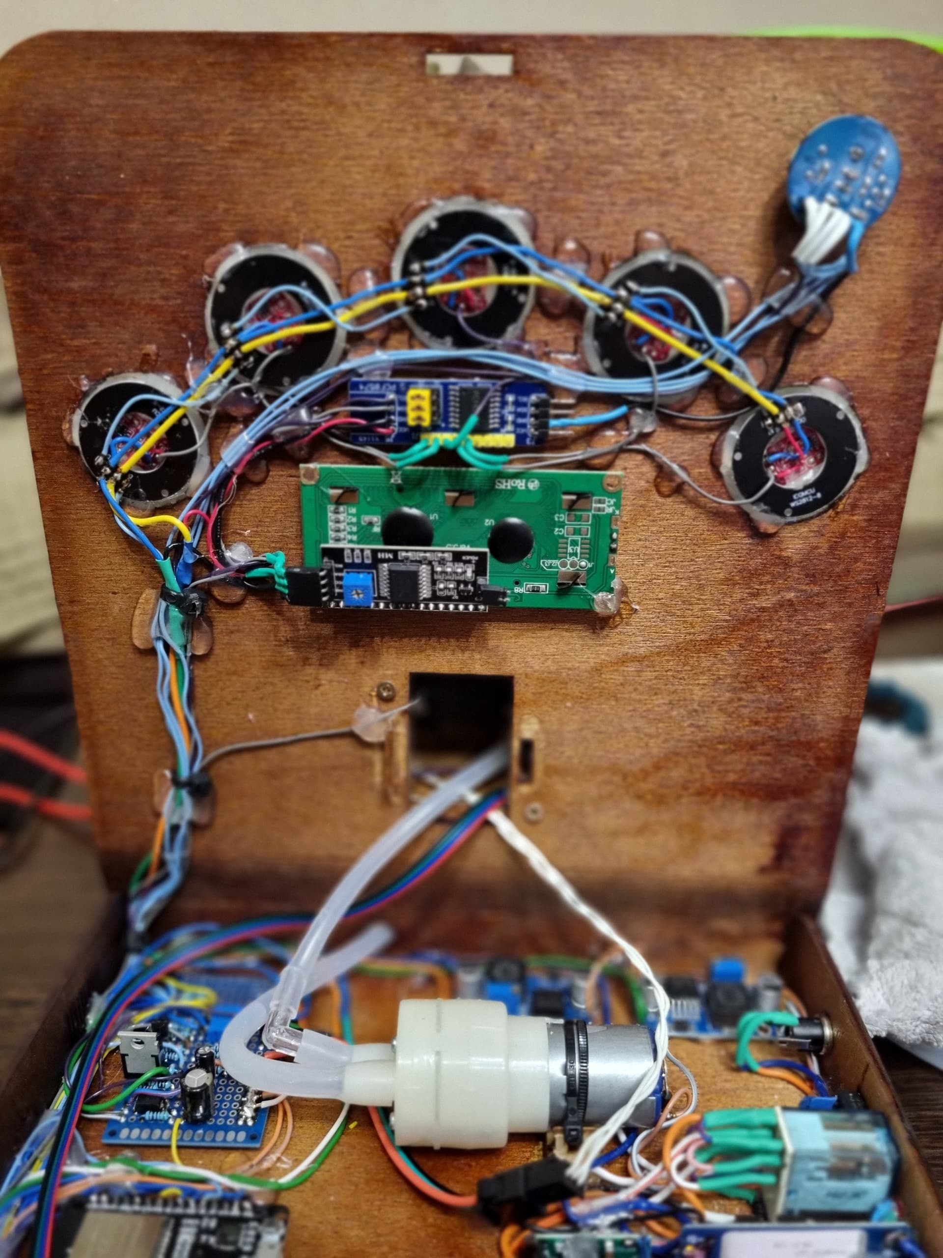

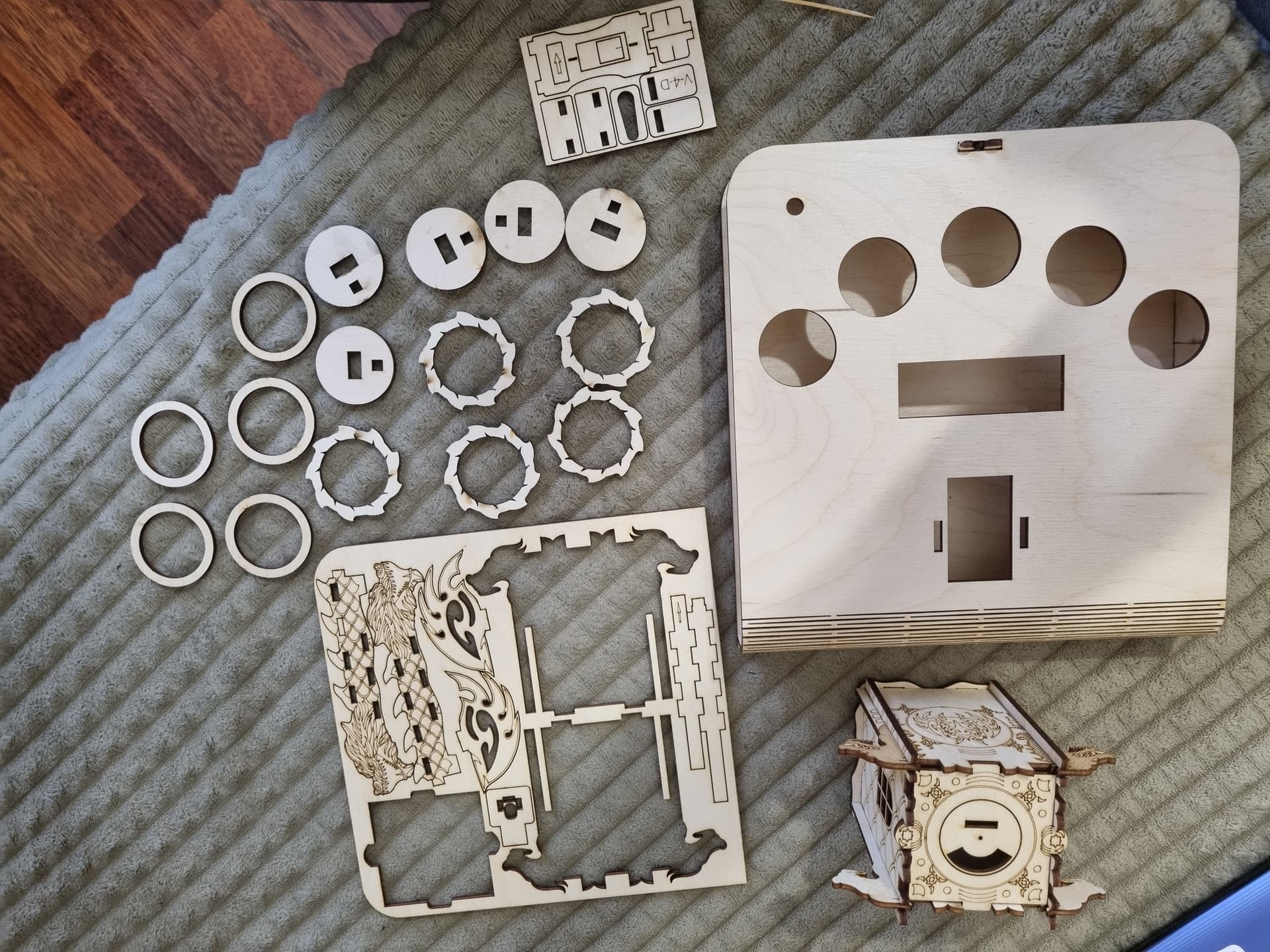

В крышке отверстия 34мм, вклеен матовый светопрозрачный пластик 1,5мм, на него наклеены сенсоры и сверху кольца.
Кнопки работают идеально, колечки на 8 светодиодов диаметр 26мм, да в скетче прописываются.
ребят помогите ошибку выдает проверка скетча проходит а загрузка нет.

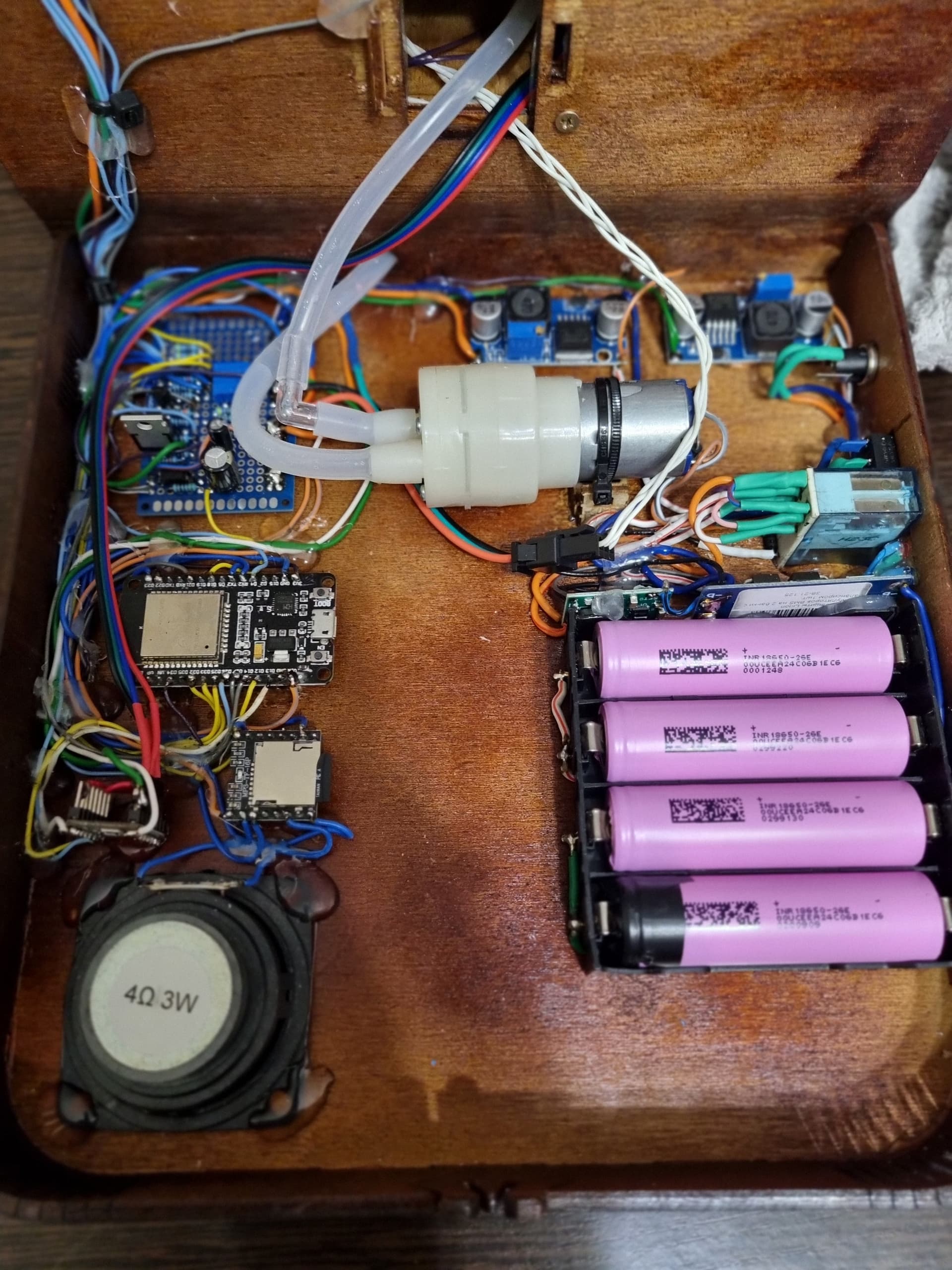

Доброго времени суток. Собираю наливатор на esp32 с Алисой, архив был взят со старого форума. Скейч заливается все без ошибок, но не работает кнопка энкодера, адресная лента и плеер не видит и не воспроизводит треки. Все делал как описано в инструкции. Пробовал менять кнопку с 25 пина на 26 кнопка заработала, а вот все остальное молчит. Подскажите в чем может быть проблема.
Доброго. Помню были некоторые затупы если не подключен или не распознаётся PCF8574. Здесь в ветке я давал ссылку на новою версию, попробовать.
Проверьте мультиметром номиналы резисторов, мне уже не раз попадались китайские резисторы у которых номинал был в 10 раз больше чем указан в маркировке.
Так же проверьте мультиметром транзистор, он обязательно должен быть P-N-P.
Транзистор и резисторы в норме, ставил за место esp32 Arduino nano на эту обвязку все работает.
Можно попробовать зажать кнопку boot когда начинается заливка скейча, тоже пробовал на двух платах пока не зажмешь не заливает и ошибку выдает.

Пробовал новую версию, всё тоже самое, поменял местами пины ленту на 26, а кнопку на 27 в скейче и на железе кнопка энкодера и диоды заработали, а плеер по прежнему молчит. Куда рыть не знаю! Менял esp32 всё тоже самое. Что еще можно проверить?
Плеер точно правильно рабочий? Не все плееры одинаково полезны, много об этом везде понаписанно. Не понятна ещё ситуация со сменой пинов, у меня же работает как по схеме, что то наверное не так
Вот и я думаю что не так, может у двух еспшек 25 пин не рабочий, или скейч как то не правильно заливается. Плеер работает на 56 версии наливатора на Ардуино нано. Заказал еще один буду пробовать. Может и правда глючиный.
Ну если плеер работает на нано то должен и здесь, надо бы подразобраться. Версию IDE поставить самую новую 2.3.4, ядро esp32 версии 2.0.17, плату esp выбрать как на схеме DOIT ESP32 DEVKIT V1. Можно попробовать выбрать плату ESP32 Dev Module, появится опция Flash Mode, попробовать разные типы памяти.
