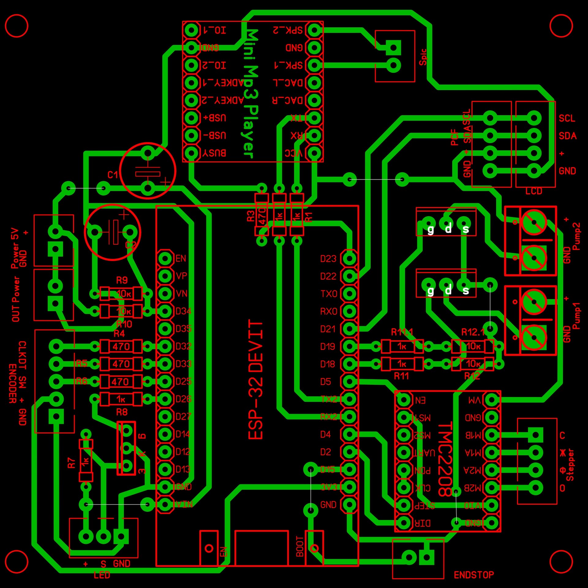

Нарисовал плату для Наливатора на ESP32 для двух напитков. Сам еще не собирал, но вроде всё согласно схемы. Если есть замечания, с удовольствием выслушаю.
Разъем OUT Power, имеется выключатель питания :grinning:
Не лишку 10 килоомных резисторов в обвязке транзисторов на помпы? Выводы S транзисторов в воздухе?

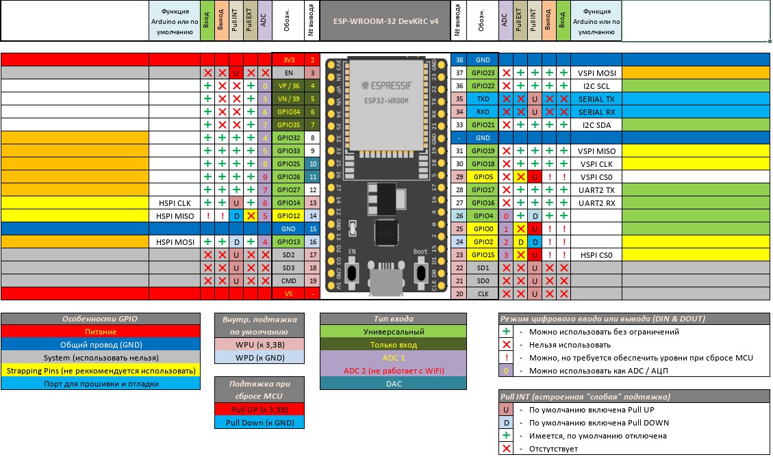

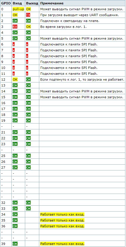

Я изначально в скетче все выводы, что связанные с шаговиком, поставил знаками вопроса, т.к. сам не испытывал этот функционал, но здесь шаговик уже удачно использовали. Вообще некоторые выводы ESP32 нужно использовать с осторожностью, не всё так гладко
Спасибо за указанные ошибки. Да, в обвязке мосфетов что то много понатыкал резисторов :sweat_smile: Это я взял обвязку транзисторов из другой схемы, а потом добавил еще и по вашей схеме.
Из моей импровизации, я применил для драйвера шаговика пины 2, 4, 5 (они вроде согласно вашей таблицы ОК) и для концевика указал пин 15, тоже ОК. Остальные пины согласно вашей схемы. Плату конечно подкорректирую, и выложу здесь.
Плату Наливатора на ESP32 подкорректировал, можно взять здесь: https://disk.yandex.ru/d/kQRtXVVBYKuBKw
нет, я еще не собирал по этой плате, но вроде всё соответствует схеме, кроме подключения драйвера.
