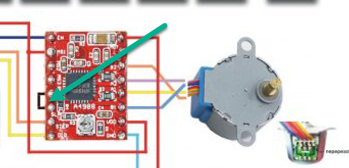

Подскажите, эта перемычка на драйвере между CLK и PND нужна? Или она только для драйвера А4988? Я планирую ставить драйвер ТМС2208.
Такую схему я тоже знаю, но с перемычкой это их схемы наливатора на Ардуино. Вроде РеНаливар называется (есть на старов форме).
