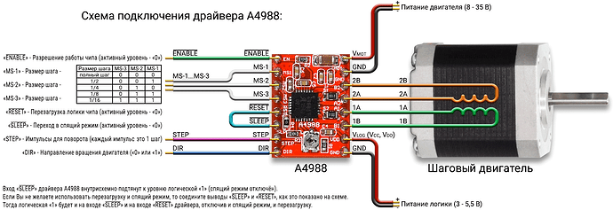

Подскажите, эта перемычка на драйвере между CLK и PND нужна? Или она только для драйвера А4988? Я планирую ставить драйвер ТМС2208.
[/quote]
Это перемычка между RESET и SLEP только для А4988 на TM2208 таких пинов нет, соответственно перемычка не нужна. Но не забудьте подать +5В на перемычку между VIO и MS1.

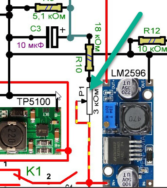

Роман, а подстроечный резистор 3 кОм, имеется ввиду многооборотный?
Именно многооборотный, для лёгкой подстройки показаний напряжения АКБ.
Понял, спасибо!

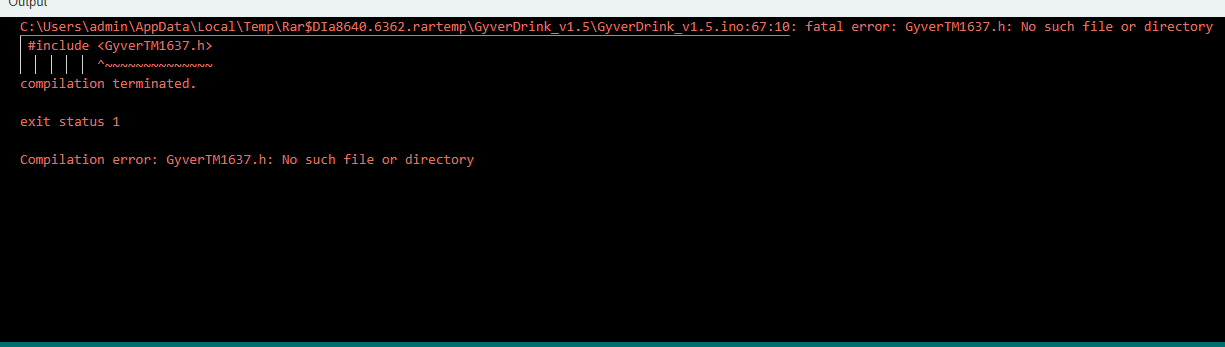

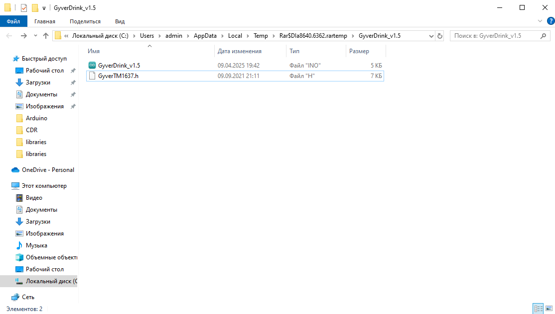

ребят помогите пожалуйста пытаюсь залить прошивку на ардуино нано от наливатора постоянно выскакивает ошибка C:\Users\admin\AppData\Local\Temp\Rar$DIa10900.8681.rartemp\GyverDrink_v1.5\GyverDrink_v1.5.ino:67:10: fatal error: GyverTM1637.h: No such file or directory
#include <GyverTM1637.h>
compilation terminated.
exit status 1
Compilation error: GyverTM1637.h: No such file or directory
библиотеки все скопировал

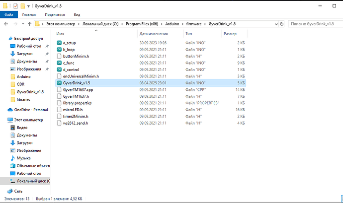

Так положите этот файл в директорию по этому пути.
положил ошибка та же
Файл нужно положить в туже директорию, где сохранен сам .ino-файл. Если он не сохранен - предварительно сохранить.
предоставляю скриншот сюда же?
вот сама ошибка
Положите файлы GyverTM1637.h и GyverTM1637.cpp из библиотеки в папку со скетчем , в самом скетче измените #include <GyverTM1637.h> на #include “GyverTM1637.h”
теперь данная проблема
Аналогично сделайте уж и с этой библиотекой)))
сделал, проблема осталась
